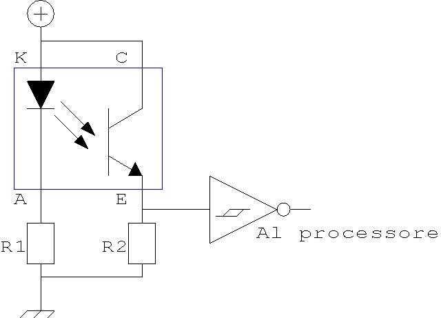

Il sensore cny70 è un sensore a raggi infrarossi, quindi, non visibili dall’ occhio umano.
Il sensore è composto da due parti: un Led infrarosso ed un fototransistor.
Il Led è dotato di due terminali A (anodo) e K (catodo) ed il fototransistor di altri due C (collettore) ed E (emettitore). I due componenti sono posti su uno stesso piano, quindi necessitano di una superficie a meno di 3mm per funzionare.
I sensori sono usati per:
- rilevare una linea sul pavimento
- rilevare il bordo di un tavolo
- calcolare la distanza percorsa tramite dischetti bianco-neri posti sulle ruote
Il circuito mostrato è uno schema applicativo del sensore Cny70, alimentato a 5 volts
R1 = 220
R2 = 47k
