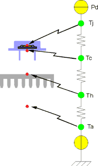

Nel caso più semplice, rappresentato in figura, possiamo individuare quattro oggetti: il silicio (alla temperatura Tj), il contenitore (in inglese case, alla temperatura Tc), il dissipatore (alla temperatura Th) e l'ambiente esterno (alla temperatura Ta, da ritenersi costante e quindi rappresentata con un generatore di tensione).
Queste temperature sono sempre in ordine decrescente a meno di prevedere particolari meccanismi atti a far scorrere il calore da un corpo freddo ad uno caldo.
Le superfici che separano i vari materiali e che quindi offrono una certa resistenza al passaggio di calore sono indicate come resistenze:
  • Rth(j-c), cioè resistenza termica tra il silicio ed il case. Questa resistenza è scelta dal produttore del circuito integrato o del transistor e dipende sostanzialmente dal tipo di contenitore, dalla superficie del chip, dall'eventuale strato isolante interposto. Valori normali possono variare tra 0.01 a 5 °C/W, lasciando ovviamente i primi ai dispositivi che gestiscono le potenze maggiori.
  • Rth(c-h). Questo parametro dipende essenzialmente da quanto è buono il collegamento termico tra il transistor o il circuito integrato e l'eventuale dissipatore. Si tratta quindi di un parametro, almeno in parte, controllabile da chi effettua il montaggio del circuito. Valori ragionevoli vanno da poco più di 1 a qualche centesimo di °C/W.
  • Rth(h-a). Indica quanto un dissipatore riesce ad emettere calore verso l'ambiente circostante e dipende dal tipo di dissipatore, da come è montato (p.e. verticale oppure orizzontale) e dall'eventuale presenza di ventole o raffreddamento a liquido. Valori ragionevoli variano da poche decine a pochi decimi di °C/W o anche meno nel caso di raffreddamento ad aria forzata o a liquido.
A volte viene indicata la somma delle tre resistenze termiche (essendo "in serie") con il termine Rth(j-a), caso comune per esempio quando non viene usato un dissipatore.
La risoluzione del sistema termico viene fatta considerando l'equivalente elettrico ed applicando le formule note dell'elettrotecnica; se siamo per esempio interessati alla temperatura del silicio possiamo quindi calcolare:
Tj = Ta + Pd * (Rth(j-c) + Rth(c-h) + Rth(h-a) )
Alcune di queste grandezze termiche sono fornite dal costruttore mentre altre sono determinate dall'applicazione:

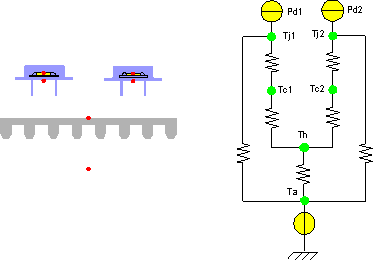

Lo schema "elettrico" sopra riportato è riferito ad un esempio semplice anche se frequente: a volte esistono però più percorsi possibili per il calore: l'equivalente elettrico diventa quindi costituito da più resistori in parallelo.
Tipico il caso di circuiti saldati su circuito stampato (il calore si allontana anche attraverso i pin e le piste in rame) oppure quello dei resistori di potenza già forniti di apposite alette ma che possono essere montati su dissipatori supplementari.
Analogo il ragionamento da fare nel caso in cui più dispositivi sono montati sullo stesso dissipatore di grosse dimensioni: in questo caso si hanno infatti più "generatori di corrente equivalente" e più blocchi di resistenze termiche, con quella corrispondente al dissipatore in comune tra tutti i dispositivi.
dissip3 - Equivalenza per dispositivi complessi
L'esempio riportato è relativo a due dispositivi che condividono lo stesso dissipatore ed in cui si è evidenziato anche il percorso del calore attraverso, per esempio, il collegamento tra la giunzione e l'ambiente costituito dal circuito stampato. La risoluzione del circuito elettrico equivalente è un utile esercizio di elettrotecnica, anche se, oggettivamente, un po' troppo teorico.
L'utente deve verificare che la Tj sia inferiore a quella massima permessa: in pratica ed entro certi limiti può agire su:

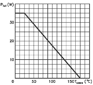

Quella di seguito riportata è la tipica curva di derating di un MOS di media potenza. Osservandola si nota come il dispositivo possa dissipare 35W se la temperatura del contenitore è inferiore a 25°C. A 175°C il MOS non è più in grado di dissipare alcuna potenza.
dissip4 - Grafico della curva di derating
E' possibile estrarre da questo grafico sia la Tj(max) che la Rth(j-c)
  • La Tj(max) è semplicemente l'incrocio tra l'asse delle ascisse e la curva, nell'esempio 175°C
  • La Rth(j-c) è data dalla formula: Rth = (T1 - T2) / (P2 - P1)dove i punti 1 e 2 identificano due punti qualunque lungo il tratto rettilineo discendente, per esempio, facendo riferimento al precedente grafico, le coppie (25°C, 35W) e (175°C, 0W), ottenendo una Rth(j-c) di circa 4.3 °C/W. Se in ascissa fosse stata rappresentata la temperatura ambiente, anziché quella superficiale del case, si sarebbe, con la stessa formula, calcolata la Rth(j-a).

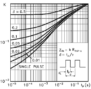

Più utile nelle applicazioni concrete il caso in cui il costruttore fornisce un grafico che, in funzione delle modalità di funzionamento del semiconduttore, dà un numero per cui moltiplicare la Rth "normale" per ottenere un comportamento simile alla realtà.
dissip5 - Grafico sell'impedenza termica
L'esempio riportato è riferito ad un transistor di potenza previsto per il funzionamento On/Off: nell'ipotesi di avere un tempo di On pari ad 1ms ed un duty cycle del 10% (parametri individuabili sul grafico, rispettivamente sull'asse delle ascisse e come parametro della terza curva partendo dall'alto), posso utilizzare un dissipatore con una resistenza termica pari a circa 0.2 volte quella nominale calcolata usando le formule del precedente paragrafo: questa costante va letta sull'asse verticale e produce un notevole risparmio su costi e dimensioni del dissipatore.

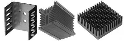

I dissipatori
Un dissipatore è una massa metallica destinata a smaltire il calore generato da un semiconduttore. Per favorire la massima dispersione di calore i dissipatori
  • sono forniti di alettature che ne aumentano la superficie
  • sono in genere costituiti da alluminio, caratterizzato da buona conducibilità termica e dal peso contenuto. La scelta del rame ha il vantaggio di migliorare la conducibilità ma, a parità di Rth, di aumentare notevolmente il peso
  • sono color nero (anodizzati) per favorire la dispersione per irraggiamento
Il parametro principale è la Rth ed in genere è anche l'unico noto. La resistenza termica è corretta solo se il dissipatore è montato come prescritto dal produttore in quanto, soprattutto quelli per potenze più elevate, sfruttano le correnti d'aria causate dal riscaldamento per migliorare il trasferimento termico.
In genere la Rth è inversamente proporzionale al peso, al volume e, soprattutto, alla superficie delle alette ed al disegno delle stesse; è ovviamente necessario consultare i cataloghi, almeno per trovare un modello simile a quello che si intende usare. Valori normali di resistenza termica sono compresi tra gli 0.5°C/W e la decina di °C/W.
dissip6.jpg - Fotografia di tre dissipatori
Nelle tre fotografie sono accostati, senza rispettare la scala, un piccolo dissipatore per transistor in contenitore TO220, un grosso dissipatore tipicamente usato per moduli ad alta dissipazione ed uno usato per processori di modesta potenza. Si noti la finitura di color nero e, nei primi due, la presenza di fori o scanalature per il fissaggio dei componenti tramite viti (con il terzo tipo sono usati collanti o clips).
