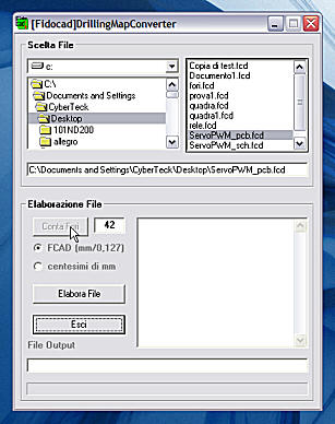

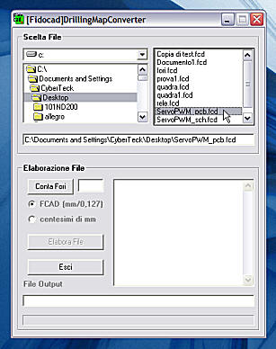

L'uso è molto semplice, per prima cosa occorre selezionere il drive, la directory ed infine il file da convertire, agevolati dal fatto che il sistema mostra esclusivamente i file con estensione ".fcd"...
...cliccando sul pulsante "Conta fori", si ottiene il numero di fori presenti nel file; nel caso il file selezionato non contenga piazzole con fori il programma non abiliterà il successivo tasto di "Elaborazione File"; in caso contrario, cliccando su quest'ultimo, verrà creato e mostrato a video l'elenco delle coordinate e il diametro dei fori da effettuare. l'elenco verrà inoltre salvato in un nuovo file di testo, nella stessa posizione e avente lo stesso nome di quello origine ma con estensione ".cvt"

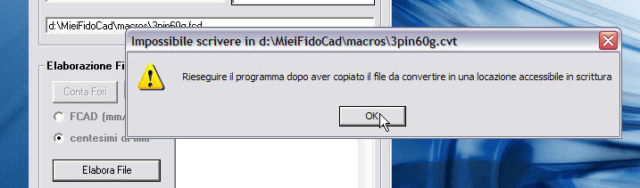

Nel caso la destinazione del file origine non fosse accessibile in scrittura (CDrom, drive A: con protezione della scrittura, mancanza di autorizzazioni di rete, ecc.), il sistema restituirà un messaggio di errore chiedendo di rieseguire il programma dopo aver copiato il file origine in una posizione accessibile.

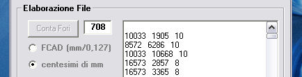

Poichè il software di gestione della cnc che sto preparando convertirà il valore delle coordinate nel numero di giri che dovranno fare i motori  per portare il pcb nel punto prefissato, non sarebbe necessario convertire in centesimi o decimi di millimetro questo valore in quanto basterà tenerne conto nella prossima conversione, evitando un passaggio; ad ogni buon conto è possibile, per un uso diretto, selezionare l'opzione "centesimi di mm" e ottenere l'output in questa unità di misura. Per evitare successive confusioni, nell'intestazione del file output viene comunque memorizzata l'opzione adottata.
Occorre una precisazione in merito alla convenzione adottata per quanto riguarda il terzo valore della riga, cioè il diametro dei fori; poichè la cnc che sto realizzando avrà due punte disponibili (8/10 per i fori della maggior parte dei componenti e 1 mm per i trimmer e simili), tutti i valori dei fori sono stati ricondotti a questi unici due.

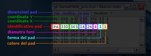

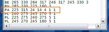

Riprendendo quanto detto nel tutorial "FidoCad_4_roBot" già citato, FidoCAD salva in un formato testo; il file è composto da una serie di righe; a parte la prima che riporta l'oggetto del file, ogni riga rappresenta un componente del pcb (piazzole, linee, testo, ecc.); la riga è sostanzialmente una stringa di testo nella quale i primi due caratteri identificano il tipo di componente, cui seguono i valori numerici relativi.
Le righe che riguardano le piazzole da forare sono indicate dalla coppia di lettere "PA", cui seguono i valori significativi e precisamente:
E' evidente che a noi interessano i primi due valori dopo l'identificativo e il quinto, mentre gli altri riguardano la parte grafica.
