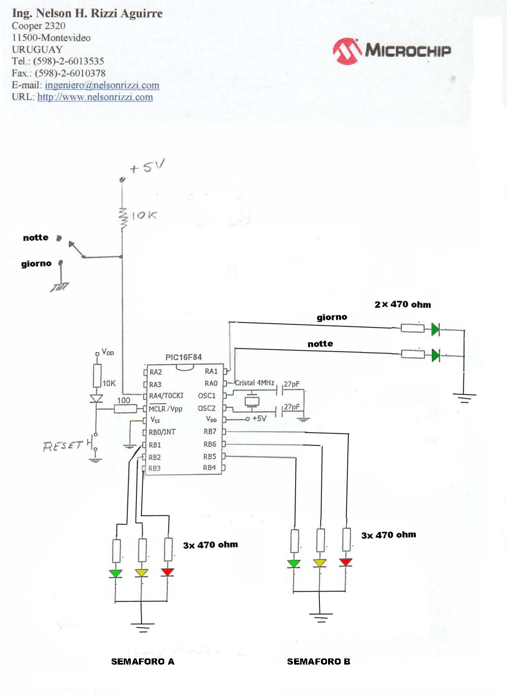

Quello presentato è il progetto per un incrocio semaforico sempliceche include un piccolo panello di controllo e ben due modalità di funzionamento.
SCHEMA ELETTRICO:
Su RA0 e RA1 sono collegati due LED per indicare, in un panello di controllo centralizzato, la modalità di funzionamento del semaforo.
PIC 16F84A
Quarzo di 4 MHz
 Ha due modalità di funzionamento
 1) Modalità GIORNO:
a)-Luce verde accesa per 15 seg.
b)-Luce verde lampeggiante per 3 seg.
c)-Luce gialla accesa per 3 seg.
d)-Luce rossa. accesa per 21 seg
2) Modalità NOTTE :
a)-Tutte le luci gialle lampeggiando insieme con una cadenza di 0,6 seg.
I)-LED collegato a RA0  acceso: Modalità "NOTTE"
II)-LED collegato a RA1 acceso: Modalità "GIORNO"
Ci sono trè files per la temporizzazione:
T15SEG.INC                         15 secondi
T3SEG.INC                            3   secondi
T600MSEG.INC                  0,6 secondi
Per selezionare la modalità GIORNO-NOTTE basta con cambiare il livello logico del ingresso RA4.
