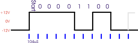

Come è fatto un segnale RS-232
La cosa più semplice per descrivere un segnale RS232 è partire con un esempio.
Nell'immagine che segue è visualizzato, in modo idealizzato, cosa appare collegando un oscilloscopio ad un filo su cui transita un segnale RS-232 8n2 (più avanti verrà spiegata questa sigla) a 9600 bps rappresentante il valore binario 00110000.
rs2 - Trasmissione di un byte seriale
L'ampiezza del segnale è caratterizzata da un valore "alto" pari a circa +12V ed un valore "basso" pari a -12V. Da notare che, nello standard RS-232 un segnale alto rappresenta lo zero logico ed uno basso un uno, come indicato nel disegno e rovesciato rispetto al comune pensare.
A volte un segnale alto (+12V, cioè uno zero logico) è indicato come space ed uno basso (-12V, uno logico) come mark.
Tutte le transizioni appaiono in corrispondenza di multipli di 104us (pari ad 1/9600 cioè ciascun bit dura esattamente l'inverso del baud rate).
La linea si trova inizialmente nello stato di riposo, bassa (nessun dato in transito); la prima transizione da basso in alto indica l'inizio della trasmissione (inizia il "bit di start", lungo esattamente 104us). Segue il bit meno significativo (LSB), dopo altri 104 uS il secondo bit, e così via, per otto volte, fino al bit più significativo (MSB). Da notare che il byte è trasmesso "al contrario", cioè va letto da destra verso sinistra. Segue infine un periodo di riposo della linea di almeno 208us, cioè due bit di stop e quindi (eventualmente) inizia un nuovo pacchetto di bit.
Le varianti possibili sono le seguenti:
  • Se la trasmissione è più veloce o più lenta, la distanza tra i fronti varia di conseguenza (p.e. a 1200 bps le transizioni avvengono a multipli di 0,833 ms, pari a 1/1200)
  • Invece di trasmettere 8 bit, ne posso trasmettere 6, 7 o anche 9 (ma quest'ultima possibilità non è prevista dalle porte seriali dei normali PC)
  • Alla fine è possibile aggiungere un bit di parità
  • Alla fine la linea rimane nello stato di riposo per almeno 1 o 1.5 o 2 bit; notare che, se non ho più nulla da trasmettere, il riposo è molto più lungo, ovviamente. Molti sistemi non possono utilizzano 1.5 bit di stop
In genere il formato del pacchetto trasmesso è indicato da una sigla composta da numeri e cifre, per esempio 8n1 e 7e2:
  • La prima cifra indica quanti bit di dati sono trasmessi (nei due esempi 8 e 7)
  • La prima lettera il tipo di parità (rispettivamente nessuna ed even-parity)
  • La seconda cifra il numero di bit di stop (rispettivamente 1 e 2)
Tenendo conto che esiste sempre un solo bit di start, un singolo blocco di bit è quindi, per i due esempi riportati, costituito rispettivamente da 10 (1+8+0+1) e 11 (1+7+1+2) bit. Da notare che di questi bit solo 8 e, rispettivamente, 7 sono effettivamente utili.
Lo standard originale prevede una velocità fino a 20Kbps. Uno standard successivo (RS-562) ha portato il limite a 64Kbps lasciando gli altri parametri elettrici praticamente invariati e rendendo quindi i due standard compatibili a bassa velocità. Nei normali PC le cosiddette interfacce seriali RS-232 arrivano in genere almeno a 115Kbps o anche più: pur essendo formalmente al di fuori di ogni standard ufficiale non si hanno particolari problemi di interconnessione.
Ovviamente sia trasmettitore che ricevitore devono accordarsi sul modo di trasmettere i dati prima di iniziare la trasmissione.
E' importante garantire il rigoroso rispetto della durata dei singoli bit: infatti non è presente alcun segnale di clock comune a trasmettitore e ricevitore e l'unico elemento di sincronizzazione è dato dal fronte si salita del bit di start. Come linea guida occorre considerare che il campionamento in ricezione è effettuato di norma al centro di ciascun bit: l'errore massimo ammesso è quindi pari alla durata di mezzo bit (circa il 5% della frequenza di clock, considerando che anche il decimo bit deve essere correttamente sincronizzato). Naturalmente questo limite non tiene conto della possibile difficoltà di riconoscere con precisione il fronte del bit di start (soprattutto su grandi distanze ed in ambiente rumoroso) e della presenza di interferenze intersimboliche tra bit adiacenti: per questo spesso si consiglia caldamente di usare un clock con una precisione migliore dell'1% imponendo di fatto l'uso di oscillatori a quarzo.

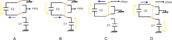

Un circuito a pompa di carica
Per ricavare le tensioni positive e negative necessarie per garantire i livelli richiesti dalla RS232 è pratica comune utilizzare un duplicatore ed un invertitore di tensione a pompa di carica.
rs3 - Circuito a pompa di carica (immagioni A, B, C e D)
Le figure A e B mostrano come viene ottenuto il raddoppio della tensione. Una immagine che rende l'idea è quella di un contenitore (C2) che preleva acqua da una fonte e la riversa in un secondo contenitore (C1) posto a maggiore altezza. Più in dettaglio:
  • Inizialmente il condensatore C2 viene connesso tra massa e Vcc; quindi la corrente (in blu) carica C2 alla tensione di alimentazione (in giallo)
  • C2 viene successivamente connesso tra Vcc ed un secondo condensatore C1; La tensione ai capi di C1 deve essere uguale alla somma di Vcc e quindi C2 si scarica verso C1, che aumenta la propria tensione rispetto a massa
  • Il processo è ripetuto fino a quando la tensione ai capi di C1 è uguale a 2Vcc: in questo caso infatti C2 non si scarica più
Analogamente le figure C e D mostra l'inversione di tensione:
  • Inizialmente C2 è caricato alla tensione di alimentazione (magari, come nel disegno da 2Vcc, ricavata con il precedente circuito)
  • Quindi C2 è connesso tra massa e C1 avendo cura di invertire le polarità. In questo modo C1 si carica a -2Vcc
Il limite dei circuiti a pompa di carica è la limitata quantità di corrente disponibile (infatti se prelevo corrente da C1 questo tende a scaricarsi, facendo scendere la tensione); nel circuito integrati generalmente all'interni dei driver per RS232 la corrente disponibile è di qualche mA sufficiente al solo funzionamento del driver stesso.

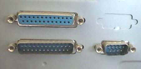

La piedinatura del connettore RS-232 del PC
Sono disponibili sul PC due tipi di connettori RS-232: DB9 (nove pin) e DB25 (25 pin, il connettore originale e presente solo sui PC più vecchi); ambedue i connettori sono maschi e praticamente identici dal punto di vista funzionale anche se non coincidente con quello proposto dallo standard ufficiale.
rs1.jpg - connettori della interfaccia seriale e parallela
Nell'immagine sono visualizzati in basso i due tipi di connettori utilizzati sui PC di vecchia generazione. Quello in alto è relativo alla porta parallela.
