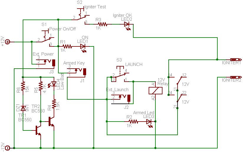

Descrizione:
Il circuito è molto semplice e permette l’accensione di diversi tipi di motori a razzo anche multipli. La centralina è dotata di un controllo di batteria scarica LED4 ed un test per l’efficienza degli “ignitori” un controllo di continuità che permette tramite l’interruttore S2 e il LED2 di verificare il corretto posizionamento e contatto degli accenditori dentro il motore .
Lo schema prevede la possibilità di collegare un’eventuale batteria esterna (Ext. Power) ed un “telecomando” ad un tasto con un filo lungo da inserire nell’ingresso Ext.Launch per permettere all’operatore di allontanarsi ancora di più dalla zona di lancio.
Dispositivo di sicurezza importante la chiave di lancio, realizzata da me utilizzando un jack cortocircuitato inserito in una presa da pannello a chiave estratta è possibile fare tutte le operazioni di collegamento e test in perfetta sicurezza compreso premere inavvertitamente il pulsante di lancio, ma per lanciare la chiave deve essere inserita e il LED3 acceso (dispositivo armato).
I valori dei pochi componenti riportati direttamente sullo schema, S1 e S2 sono interruttori, S3 è un pulsante normalmente aperto, Ext. Power, Ext. Launch, Armed Key sono prese jack da pannello, per il collegamento con gli accenditori si possono utilizzare dei “morsetti a coccodrillo”.
