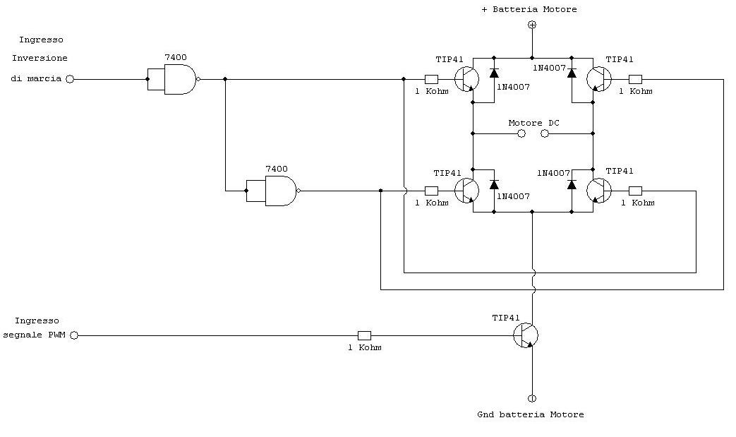

è un ponte h ma con segnale per inversione a un ingresso e con predisposizione per eventuale segnale PWM.
Motor Driver Versione 2
Ho costruito un altro ponte H ma ho voluto fare in modo che l'inversione del motore sia comandata da un unico ingresso, e poi che ci sia la possibilita di controllare la velocità del motore tramite segnale PWM, quindi ho predisposto il circuito per l'ingresso di esso:
Ciao alla prossima
PS:
Se non utilizzate un segnale PWM mettete a 1 l'ingresso PWM
