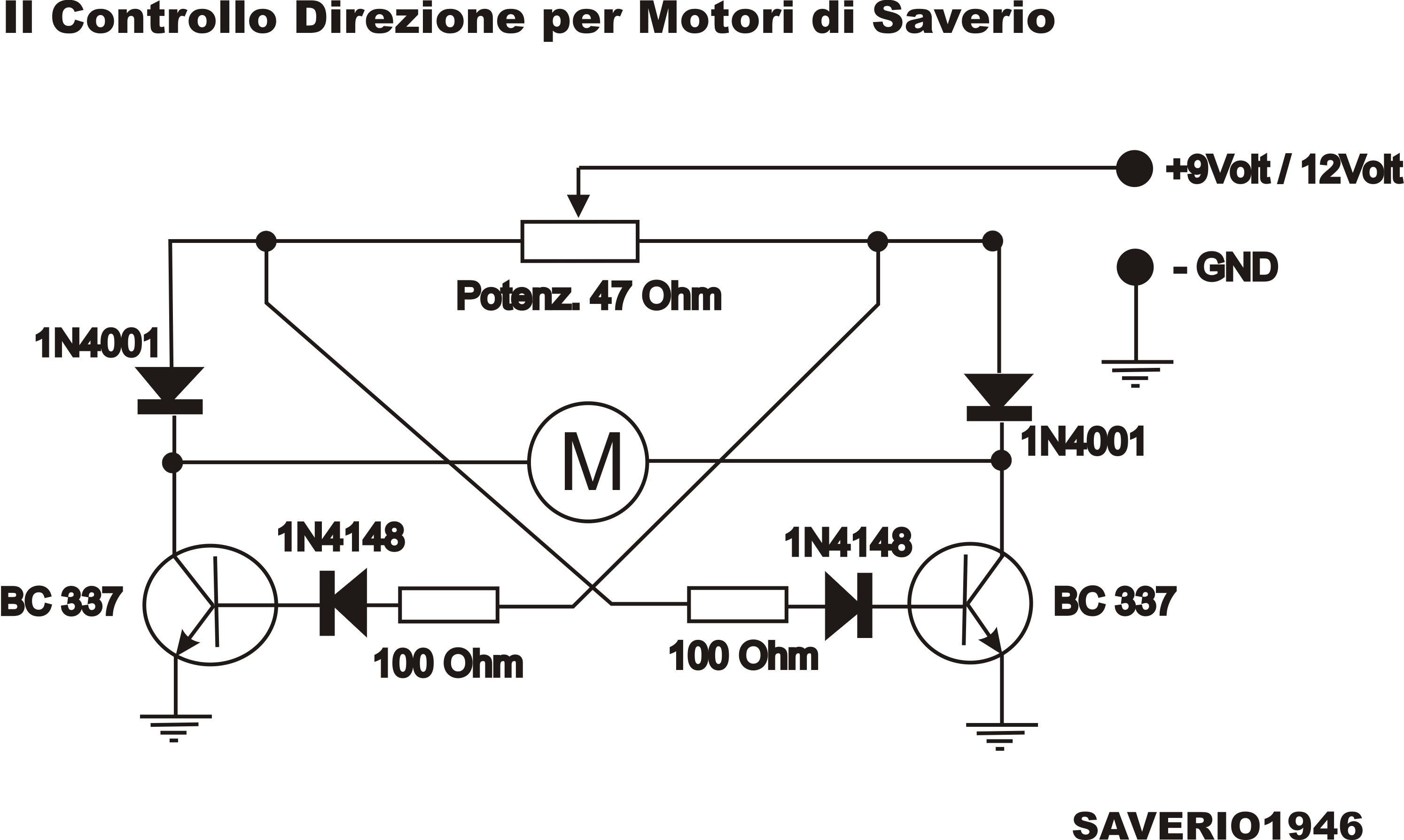

Il circuito presentato è di estrema semplicità e funzionalità, trovando applicazione nei più svariati campi di attività può essere presente sul banco dell'Hobbista, realizzato con solo 2 Transistor NPN è anche molto economico
Controllo Direzione Motore
Progetto Originale
di Saverio
Il progetto presentato, e un comodissimo controllore di direzione per motori, da utilizzare nelle più svariate applicazioni sia nel campo della Robotica che nel campo della Sicurezza difatti utilizzando pochissimi e semplici componenti e con solo 2 NPN permette il controllo di direzione di piccoli motori in CC.
Io l'ho utilizzato nel controllo dei teleobbiettivi per telecamere per spot pubblicitari ed anche su dispositivi con telecamere per la sicurezza.
Il progetto originale da me realizzato, e di facile comprensione di funzionamento economicissimo e funziona nel seguente modo: quando il Potenziometro è al centro, con c'è circolazione di corrente nei rami e quindi il motore è fermo.
Appena ci spostiamo con il cursore verso un collettore, la tensione di batteria si avvicina al motore e contemporaneamente attraverso il diodo 1N4148 e la resistenza in serie, l'altro transistor comincia a saturarsi, in questo modo il motore comincia a girare in un verso, se invertiamo la posizione del trimmer la rotazione si inverte perchè si invertono le circolazioni di correnti nei rami.
Semplicissimo no? Provare per credere
Per tutti quelli che si interessano di Robotica penso  che tale circuito sia di grande interesse
