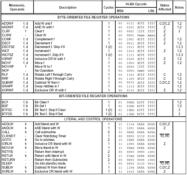

L'insieme delle istruzioni
L'elenco completo delle istruzioni della microchip è riportato nella tabella qui sotto:
Potete trovare più particolari nella specifica del PIC16F8X, direttamente sul sito del costruttore all indirizzo: http://www.microchip.com/ .
