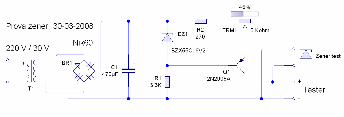

Circuito per valutare il funzionamento dei diodi zener
Prova diodi zener con il tester
Spesso si ha la necessita' di provare un diodo zener non solo per vedere se conduce ma anche a quale tensione lavora, propongo un piccolo schema che serve a questo.
UN RINGRAZIAMENTO PARTICOLARE PER LA COLLABORAZIONE ALLA REALIZZAZIONE DEL  PROGETTO FINITO A DIGIT54
Elenco componenti
C1= 470 mF 60 Volt elettrolitico
R1= 3.300 Hom
R2= 270 Hom
Tr1= Potenziometro lineare 5.000 Hom
D1, D2, D3, D4= diodo  1n4007
Dz1= Diodo zener 6,2 volt
Tr1= transistor pnp 2n2905 o equivalente
Tra. Trasformatore 220 volt 30 volt 0,1 a.
Funzionamento
Il funzionamento e' semplice si inserisisce il tester con la portata in volt corrente continua, si inserisce il diodo e si da tensione al circuito, inserendo lo zener i un senso si leggera' la tipica tensione, 0,6-0,8 volt mentre nell'altro senso si leggera' la tensione dello zener  fino a 30 volt.
Il potenziometro serve ad adattare la lettura, il diodo zener nel circuito serve a polarizzare correttamente il transistor.
I 4 diodi servono a trasformare la corrente alternta in corrente continua, possono essere sostituiti anche da un ponte.

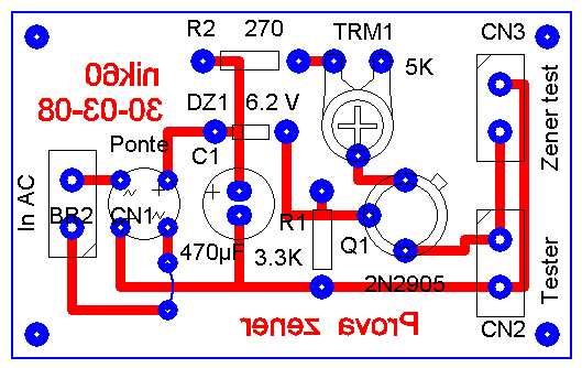

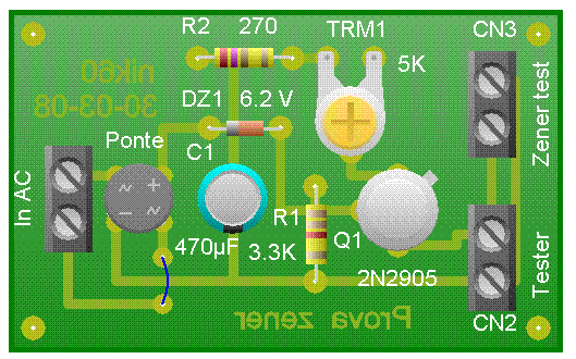

Il circuito e' stato provato su basetta sperimentale, se realizzero' il circuito stampato lo pubblichero'
