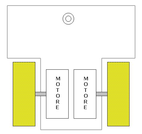

1. IL TELAIO
Le dimensioni del telaio dipendono dal tipo di motori e di ruote che siete riusciti a procurarvi. Per cui andate prima a leggervi i punti 2 e 3 e poi tornate qui.
Per costruire il telaio potete usare il materiale che più vi piace: legno, plastica, compensato, metallo, ecc. Nei negozi di bricolage si vendono dei pezzi metallici preforati dello spessore di ca. 3 mm. Questo li rende molto robusti e resistenti, ma allo stesso tempo pesanti e difficili da forare. Anche i pezzi del Meccano sono molto adatti allo scopo. Al contrario il cartone è assolutamente sconsigliato.
Quello che conta è che la struttura sia solida e che il minirobot stia perfettamente in piano. La forma più usata è una specie di T come nel disegno che segue:

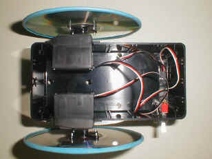

Se proprio siete disperati, prendete una scatola di plastica, capovolgetela e usatela come telaio, collocando motori e pile all'interno e facendo due buchi per far uscire gli alberi del motore e attaccare le ruote
2. MOTORI E RUOTE
I motori devono essere dotati di ingranaggi. Infatti l'ingranaggio trasforma la velocità del motore in potenza, permettendo di trasportare il carico (pile, circuito e il telaio stesso). I primi hobbysti usavano dei servomotori da modellismo modificati, in modo che l'albero potessere compiere una rotazione completa di 360°. La modifica dei servomotori è però una operazione molto delicata.
In alternativa potete acquistare dei motori già muniti di ingranaggi: ce ne sono di molto costosi e di economici (meno di 10 euro). Fate una ricerca su internet alla voce "motoriduttori". Un sistema ancora più economico consiste nello smontare vecchi giocattoli e recuperare motorini e ruote.
Cercate di scegliere i motori abbinati alle ruote, per non avere problemi a fissare le ruote ai perni. Su internet si trovano le cose più strane, persino ruote fatte con dei vecchi CDRom: l'importante è che le ruote siano ben fissate al perno dei motori.

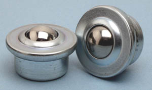

3. TERZA RUOTA
La terza ruota può essere facilmente comprata con pochi soldi in un negozio di bricolage. Si tratta di quelle ruote che vengono usate per i carrelli o per poltrone, tavolini, ecc. Vengono chiamate "ruote pivottanti" perché l'asse di rotazione può girare di 360° attorno all'asse verticale.
In alternativa alle ruote pivottanti potete usare delle sfere come quelle delle foto qui sotto. Ho notato che queste sfere talvolta hanno la tendenza a bloccarsi, forse a causa delle particelle di polvere che entrano e provocano attrito. Comunque, anche le sfere si trovano nei negozi di bricolage.

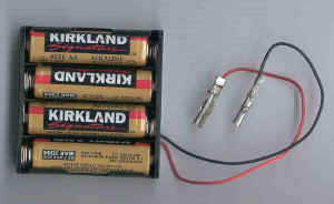

4. BATTERIE
Il numero di batterie dipende dal tipo di motori che avete montato sul minirobot. Ad esempio, se usate dei motori da 6 Volt dovete utilizzare un'alimentazione di 6 Volt che si può ottenere con 4 batterie da 1,5V poste in serie (1,5 x 4 = 6). Per tenere insieme le batterie potete utilizzare gli appositi portabatterie che si trovano nei negozi di materiale elettrico
Qualcuno potrebbe pensare di usare delle batterie ricaricabili, oggi facilmente reperibili anche nei supermarket. In questo caso tenete presente che ogni batteria ricaricabile eroga 1,2 Volt e se quindi dovete ottenere 6 Volt ve ne occorrono 5 (1,2 x 5 = 6) e non 4 come per le batterie "normali" (non ricaricabili).

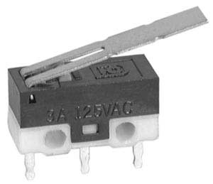

6. SENSORI DI CONTATTO
I sensori di contatto sono la parte più delicata, perché vanno realizzati da sè (a meno che non vogliate spendere un sacco di soldi!). La buona resa del vostro progetto è affidata al 80% alla qualità dei sensori. Se il sensore funziona bene, allora il minirobot funzionerà bene, altrimenti potrebbe non accorgersi degli ostacoli o "impazzire" e sterzare anche quando non ci sono ostacoli.
Dei sensori di contatto si possono realizzare facilmente acquistando due interruttori "finecorsa" tipo quello che vedete nella foto:
Identificate il contatto centrale (di solito indicato con 0) e il contatto normalmente chiuso (indicato con NC) e saldateci due pezzetti di filo.
Poi montate i finecorsa sulla parte frontale del minirobot, uno a destra e l'altro a sinistra, in modo che le lamelle sporgano un po' dal corpo del robot. Se la lamella non è abbastanza lunga, cercate di saldarci un pezzetto di lamierino o di incollarci un pezzo di plastica rigida.
Collaudate i sensori: quando premete la lamella il motore deve fermarsi.

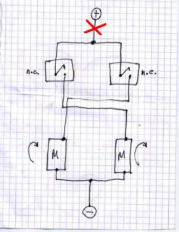

Fate attenzione allo schema: il sensore di sinistra comanda il motore destro e, viceversa, il sensore di destra comanda il motore di sinistra.

8. SCHEMA
Nel disegno i finecorsa sono indicati con la sigla NC, mentre i motori con la lettera M.
L'interruttore di accensione (ON/OFF), non indicato nello schema, deve essere collegato nel punto indicato dalla "X" rossa.
