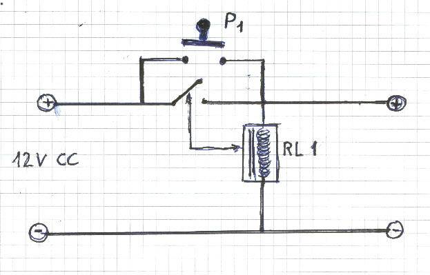

Questo semplicissimo circuito elettromeccanico svolge la funzione di protezione contro sovraccarichi e cortocircuiti.
FUNZIONAMENTO
A sinistra dello schema c' è l' entrata dove si applica la tensione che deve avere lo stesso valore di quella del relè.
Il relè è di tipo normalmente aperto.
Quando si preme P1 la bobina del relè viene alimentata e questo lascia passare correne verso il carico.
In caso di forte sovraccarico la tensione ai capi del relè scende provocandone l' apertura.
Lo stesso capita in caso di corto.
Premendo P1 il circuito si ripristina.
