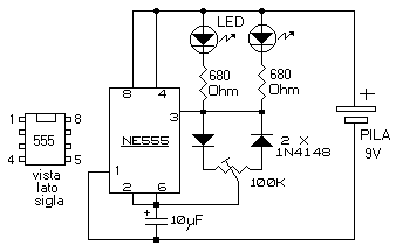

E soltanto 7 componenti!!!
Semplice lampeggiatore con NE555
Il circuito permette illampeggio alternato di due led, si compone di  solo 7 componenti tra cui il classico e famoso NE555.
L'alimentazione prevista è tramite una pila 9V
La  frequenza del lampeggio può essere variata dall'apposito trimmer da 100K
Per chi avesse anche Orcad Layout allego anche il disegno del circuito stampato
