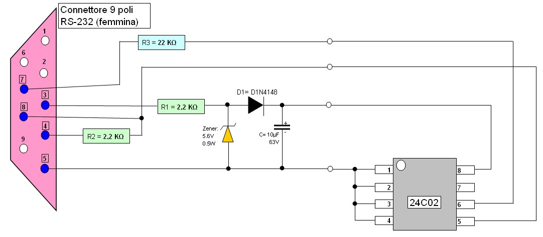

un economico programmatore per la eeprom 24c02
Programmatore Ludipipo
eeprom 24c02
un ecomomico programmatore ludipipo per 24C02 via RS232, da "abbinare" al programma "ICProg"
Schema:
I componenti sono già citati nello schema
Si tratta di 2 resistenze da 2,2 KOhm, una resistenza da 22 KOhm, un diodo Zener da 5.6V, 0.5W, un diodo 1N4148 e un condendatore elettrolitico da 10 microFarad 63V
Costo dei componenti max 2 euro.

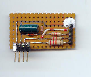

Questo è quello che ho fatto io e provato (funziona benissimo!!):
ludipipo mio
