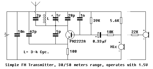

Ecco lo schema di un trasmettitore FM realizzabile con una manciata di componenti così da poter riporre il PCB nei posti più impensabili.
L'alimentazione è fornita da una batteria a tampone (come quella degli orologi da polso) da 1.5V e permette di avere una distanza di trasmissione di quasi 30 metri.
Inoltre il basso consumo di energia permette di utilizzare l'apparecchio acceso 24 ore su 24 per circa 20 giorni consecutivi.
schema elettrico
L'antenna puo essere creata con un semplice filo di rame di 20/30cm.
L'induttanza L deve essere creata con un filo di rame smaltato da 0.5mm e creando due spire concentriche con diametro 4-5mm.
Una volta costruito il circuito accendete una radio FM e cercate di sintonizzarvi con il vostro trasmettitore.
Non tutti i microfoni hanno le stesse caratteristiche elettriche, si consiglia quindi di utilizzare una resistenza variabile da 10K al posto di quella fissa da 5,6K.
Si dovrà poi regolare il trimmer da 10K ottenendo una qualità audio migliore possibile. Una voltà fatto ciò bisogna misurare la resistenza del trimmer da 10K e sostiruirlo con una resistenza fissa con lo stesso valore.

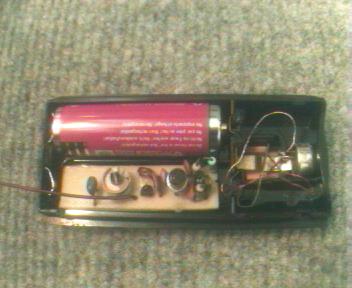

Ecco un esempio di costruzione:
