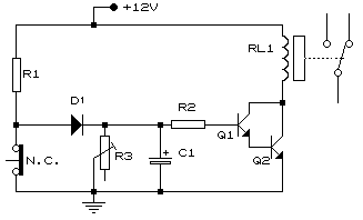

Un Generico proggetto da adattare ai più svariati scopi!!
RELÈ RITARDAT0
Progetto di Vittorio Crapella
Elenco componenti:
R1= 2.2Kohm
R2= 47Kohm
R3= 470Kohm trimmer
C1= 10uF 16V elt
D1= 1N4148
Rl= relè 12V
Q1= BC547
Q2= BC237
Anche per questo progetto il principio di funzionamento è molto semplice ma la sua utilità è non trascurabile. Fornendo alimentazione al circuito i transistor Q1 e Q2 rimangono interdetti in quanto la base del primo è collegata a massa tramite R2 e D1,in questa condizione il relè è diseccitato. Premendo Il pulsante P1 NC la suddetta base di Q1 verrà collegata al +Vcc tramite R1 e intanto il condensatore C1 si caricherà alla stessa tensione,ora rilasciando P1 i transistor continueranno a condurre perchè portati in saturazione dallo stesso C1 che intanto inizia il suo processo di scarica tramite il trimmer R3 ( che tra l'altro ne regola il tempo).quando il condensatore si sarà scaricato i transistor torneranno in interdizione e il relè sarà diseccitato. Per aumentare i tempi di ritardo si oltre a regolare il trimmer alla massima escursione si può aumentare il valore di C1.
