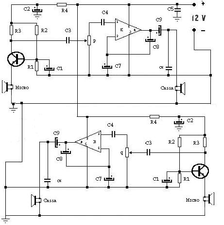

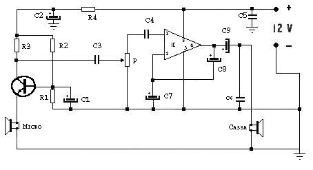

Schema molto utile per chi ha bisogno di mettere in comunicazione due persone distanti tra loro....
INTERFONO
ELENCO COMPONENTI (cad):
R1= 560 ohm
R2= 10 Kohm
R3= 47 Kohm
R4= 1,2 Kohm
PT= 100 Kohm potenziometro
C1= 47 mF 16 V
C2= 47 mF 16 V
C3= 220 nF
C4= 220 nF
C5= 220 nF
C6= 100 nF
C7= 220 mF 16 V
C8= 4,7 mF 16 V
C9= 470 mF 16 V
IC= TDA2002
Q= BC237
AP= ALTOPARLANTI 8-40 ohm
Schema singolo canale
Schema Completo
Schema molto utile per chi ha bisogno di mettere in comunicazione due persone distanti tra loro. Il circuito utilizza due altoparlanti che rappersentano microfono e cassa garantendo una buona sensibilita' e qualità di ascolto, per poter intercomunicare e' necessario creare due unita' identiche, si consiglia in caso di collegamenti lunghi di utilizzare cavetto schermato di buona qualita' per non captare interferenze radioelettriche. Si ricorda Infine che le due unità sono sempre funzionanti ma possono essere escluse semplicemente inserendo 2 pulsanti/interruttori che tolgono l'alimentazione .
