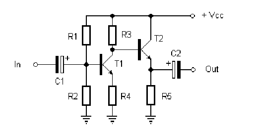

amplificatore BF realizzato con due transistor BC547B
PREAMPLIFICATORE BF A TRANSISTOR
Elenco componenti
R1= 120Kohm
R2= 10Kohm
R3= 5,6Kohm
R4= 220ohm
R5= 5,6Kohm
C1= 10uF 25V
C2= 10uF 25V
T1= BC547B
T2= BC547B
Vcc= 12Vcc
caratteristiche:
Banda passante= 20Hz-50KHz
Guadagno= 26 dB
Impedenza d' ingresso=8Kohm
Impedenza d' uscita=100ohm
E' il semplice schema di un amplificatore BF realizzato con due transistor BC547B da notare le caratteristiche,cioè l' alta impedenza di ingresso e la bassa impedenza d' uscita legate ad una banda passante abbastanza ampia.
Si raccomanda l' uso di cavetto schermato per il segnale di ingresso oltre a un alimentazione ben filtrata (e possibilmente stabilizzata) onde evitare ronzii e rumori di fondo.
