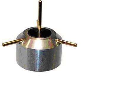

Antenna Spider
Simile ad un’antenna collineare, ma con l’aggiunta di riflettori alla base. (i “baffi” sul fondo del connettore)
Antenna Spider
Sono costruite utilizzando un normale connettore N da pannello e del filo di rame/ottone rigido.
Sono simili ai feeder utilizzati nelle antenne pringles e cantenna.
Guadagno tipico intorno ai 5 dB

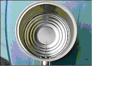

Pringles, Cantenna, Tin Can, ovvero Antenne a guida d’onda.
All’interno di un tubo metallico (circolare o rettangolare) viene inserito un monopolo; il tubo è chiuso ad un’esteremità con un tappo metallico mentre l’altra (chiamata bocca) viene lasciata aperta per permettere la radiazione del campo elettromagnetico (Nella realizzazione pratica viene chiusa con un tappo dielettrico per ovvi motivi).
Antenna a barattolo.
Il monopolo (feeder) riceve il segnale dal cavo e lo “immette” all’interno del tubo che funge da vera e propria guida d’onda. Si tratta quindi di un’antenna omnidirezionale (il monopolo) inserita all’interno di una guida d’onda che semplificando può essere vista come una sorta di riflettore. Le dimensioni del monopolo e della guida dipendono ovviamente dalla frequenza di lavoro scelta.

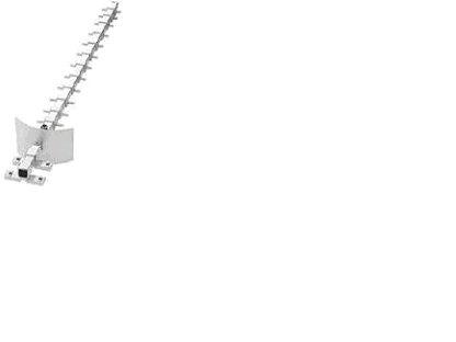

Antenna Yagi
Per farci subito un’idea pensiamo alle comuni antenne televisive che tutti abbiamo sui nostri tetti.
Sono composte da una serie di elementi allineati, sulla coda è presente un elemento attivo (feeder) costituito da un semplice dipolo, dietro di esso possono essere presenti uno o più riflettori mentre davanti si trovano una serie di elementi direttori.
N.B.: Solo un elemento dell’ antenna è alimentato (il feeder) tutti gli altri sono elementi passivi ed elettricamente scollegati tra loro.
Il feeder eccita in cascata tutti gli altri elementi aumentando notevolmente la direttività, mentre lo schermo evita che il campo venga radiatoe “sprecato” nella direzione opposta che non ci interessa (dal punto di vista teorico sfruttano il concetto di “Array di antenne”.
Guadagno tipico 10-18 dB

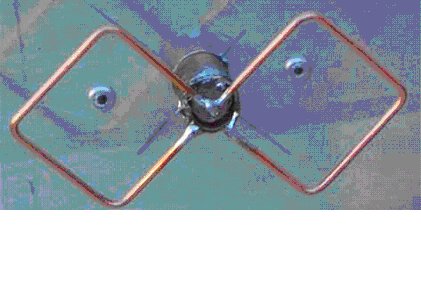

Antenna BiQuad
Sono due spire rettangolari parallele ad un piano metallico.
Gli elementi attivi (che vengono alimentati) sono le spire, mentre il piano funge solo da riflettore per ottenere la direzionalità.
Sono molto usati come illuminatori per antenne paraboliche.
Guadagno tipico 10-12 dB

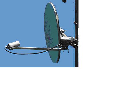

Antenna Parabolica
E’ composta da uno schermo parabolico e da un illuminatore.
Se pensiamo al segnale che ci arriva come a dei raggi, per la sua forma lo schermo concentra i raggi che lo colpiscono in un punto (chiamato fuoco) nel quale viene posizionato l’illuminatore.
Lo stesso discorso vale ovviamente anche in trasmissione.
L’antenna vera e propria non è quindi lo schermo, bensì l’illuminatore (feeder).
Il feeder viene solitamente realizzato con guide d’onda (cantenna) o BiQuad.
Grazie al suo schermo riflettente permette di ottenere guadagni molto elevati (che dipendono dal diametro del riflettore e dal guadagno del feeder) e una notevole direttività. Proprio a causa di questa notevole direttività (generano un fascio molto stretto) il puntamento diventa un aspetto critico del loro utilizzo, specie quando le antenne da allineare si trovano molto distanti tra loro.
Guadagno tipico 15-34 dB

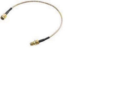

CAVI
I cavi per radiofrequenza sono caratterizzati principalmente da due parametri: l’impedenza caratteristica e la frequenza di lavoro.
L’impedenza caratteristica, come visto in precedenza dovrà essere tale da permetterci un buon adattamento di impedenza, quindi in poche parole dovrà coincidere con l’impedenza caratteristica dell’antenna e del trasmettitore che vogliamo utilizzare.
Un’altra caratteristica importante è l’attenuazione che il cavo introduce, solitamente espressa in dB/metro e riferita ad una determinata frequenza di lavoro (nel nostro caso 2,4GHz).
Per il collegamento tra antenna ed AccessPoint/Client esistono in commercio vari tipi di cavi; elenchiamo di seguito i più diffusi:
-        LMR 400 (equivalente a RG8U)
o       Impedenza caratteristica: 50 Ohm
o       Attenuazione: 0.23 dB/metro
o       Diametro: 10 mm
-        H 155
o       Attenuazione: 0.48 dB/metro
o       Diametro: 5.5 mm
-        RG 316
o       Attenuazione: 1.65 dB/metro
o       Diametro: 2.6 mm
-        RG 58
o       Attenuazione: 1.4 dB/metro
o       Diametro: 5 mm
La scelta va fatta in base alle necessità di realizzare tratti più o meno lunghi di cavo. E’ comunque preferibile cercare di ridurre al minimo tali distanze per minimizzare le perdite di potenza sulla linea di trasmissione.
Solitamente si cerca di non superare i 2/3 metri.

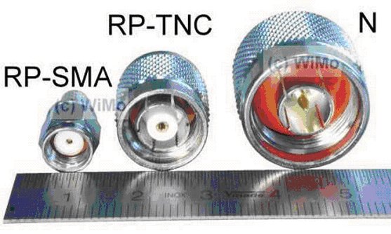

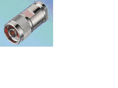

CONNETTORI
Purtroppo lo standard 802.11 non definisce un tipo specifico di connettore da utilizzare su tutti gli apparati WiFi, ogni produttore quindi monta sui propri apparecchi il connettore che preferisce. L’unica soluzione è quindi procurarsi dei cavetti adattatori (pigtail) con i connettori adatti al nostro apparato/antenna. Sono disponibili in commercio pigtal già assemblati, in alternativa possiamo costruirci il cavetto adatto alle nostre esigenze. Sfortunatamente non sempre il cavo e i connettori adatti sono facilmente reperibili (soprattutto in Italia).
N.B.: Attenzione, nella scelta dei connettori va tenuto presente anche il tipo di cavo utilizzato, in particolare il diametro, per un corretto montaggio.
Alcuni tipi di connettori maggiormente diffusi:
Tipo N:

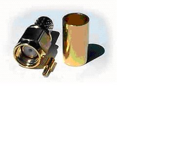

Tipo RP-SMA:

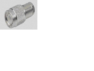

Tipo TNC:

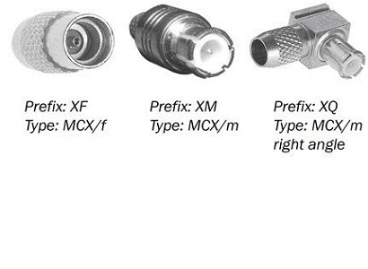

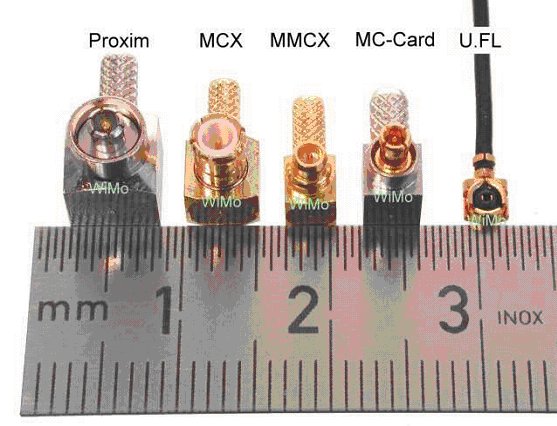

Tipo MCX:
Attenzione: di questi tipi di connettori esistono delle varianti “Reverse Polarity”  a prima vista identiche ma che sono però meccanicamente diverse!!!
