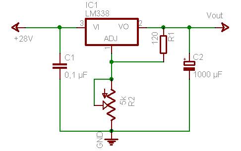

ALIMENTATORE REGOLABILE CON LM338 tipo: livello:
Alimentatore capace di fornire da 1,5 a 24V e 5A in uscita.
Collegare in entrata una tensione raddrizzata non inferiore a 28V.
Per ottenere la corrente massima in uscita occorre utilizzare un buon trasformatore.
Ne va bene uno da 120VA.
Elenco componenti:
IC1: LM338
C1: condensatore da 0,1μF
C2: condensatore da 1000μF
R1: resistenza 120Ω
R2: potenziometro 5kΩ
