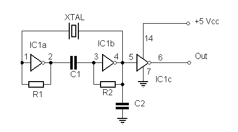

OSCILLATORE TTL tipo: livello:
Un oscillatore ad onda quadra con Frequenza di 4MHz
OSCILLATORE TTL ad onda quadra con Frequenza di 4MHz
Elenco componenti
R1= 680ohm
R2= 680ohm
C1= 100nF disco
C2= 150pF disco
IC= 74LS04
X1= Quarzo 4MHz
Vcc= 5Vcc
Il dispositivo prevede un quarzo che fornisce il riferimento di frequenza a 4MHz e un circuito integrato contenente 6 inverter di cui ne vengono usati 3 per rendere a livelli utilizzabili la frequenza su menzionata (disponibile sul pin 6 out dell' IC).
