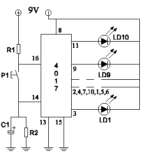

sequenza di 10 Led senza l'uso del microprocessore
LED IN SEQUENZA CON 4017
Elenco componenti:
R1 = 220 Ohm
R2 = 550 Ohm
C1 = 2,2 uF 100V
LD1-10 = Led
U1 = CD4017B
P1 = pulsante N.A
Il compito di accendere le luci in sequenza è svolto interamente dal integrato 4017 un contatore decimale .Quando viene fornita alimentazione verrà portata a livello logico 1 la prima uscita (pin3) con la conseguente accenzione del primo led.Se viene premuto il pulsante P1 il pin di Clock del integrato (pin14) tramite R1 sarà collegato al positivo, questo causera l' avanzare dello stato logico sul pin successivo,così per ogni pressione del pulsante, seguendo la sequenza di pin seguente: 3,2,4,7,10,1,5,6,9 e 11. Dopo l' accensione del ultimo led pin 11 un ulteriore pressione di P1 farà ricominciare il ciclo.La resistenza R2 e il condensatore C1 sono necessari per evitare che ulteriori oscillazioni del pulsante quando viene premuto facciano avanzare di più "passi" la sequenza .I led possono essere collegati direttamente alle uscite del IC in quanto la corrente sugli stessi e limitata dalla circuiteria interna dell'integrato.La tensione di alimentazione può variare da 6 a 15V,inoltre si puo sostituire il pulsante con in sistema di avanzamento automatico che fornisca un 'onda quadra sul pin 14 del 4017 come per esempio un NE555 in configurazione astabile o un generatore di onde quadre (entrambi presenti nell' area schemi di questo sito ).
