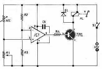

TERMOSTATO ELETTRONICO tipo: livello:
Rileva la temperatura e la confronta con quella impostata
Elenco componenti:
R1= 100Kohm pot
R2= 10Kohm
R3= 10Kohm
R4= 4,7Kohm
C1= 100nF
D1= 1N4148
TR1= 2N1711
IC1= uA741
RL= Rele 12V
Il principio di funzionamento di questo dispositivo è basato sull 'amplificatore operazionale in configurazione di comparatore a finestra, vale a dire che l' integrato paragona il valore della tensione del pin 3 con il valore di riferimento applicato sul pin2 .Naturalmente il valore di tensione del pin 3 dipende direttamente dalla resistenza NTC che è variabile in funzione della temperatura. R1 permette di impostare la sensibilità del circuito. Se il valore del pin 3 supera quello del pin 2 l' uscita 6 sarà positiva e il transistor in configurazione da interruttore elettronico ecciterà il relè ,viceversa lo stesso sarà diseccitato .E' possibile adattare il dispositivo ad essere sensibile alla luce invece che al calore semplicemente sostituendo la resistenza NTC con una normalissima fotoresistenza.
