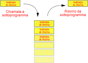

Cos'è lo stack?
Quando un sottoprogramma (subroutine, procedura o funzione) viene chiamato, l'indirizzo dell'istruzione di ritorno deve essere salvato da qualche parte.
Lo stack è uno spazio di memoria indipendente al di fuori della RAM o ROM, dove vengono scritti gli indirizzi di ritorno dei sottoprogrammi.
La parola stack in inglese significa "catasta, pila" e su questa catasta e' possibile depositare, uno sull'altro, piu' indirizzi e poi recuperarli quando servono.
Questo tipo di memorizzazione viene anche denominata LIFO dall'inglese Last In First Out, in cui l'ultimo elemento inserito (last in) deve necessariamente essere il primo ad uscire (first out).
Grazie a questa caratteristica, è possibile effettuare più chiamate a sottoprogrammi annidate e mantenere sempre traccia del punto in cui proseguire l'esecuzione, nel momento in cui si incontra la fine del sottoprogramma.

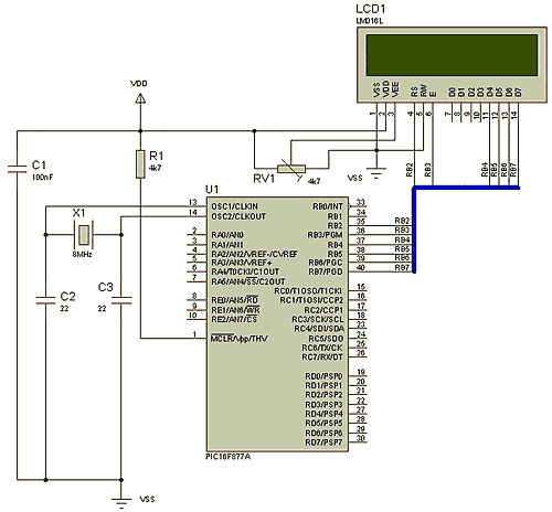

Proviamo questo programmino, dove ho inserito anche gli argomenti che abbiamo trattato precedentemente.
program prova_param
dim testo_str as string[3]
dim num_byte as byte
sub procedure pausa_ms(dim ms as word)
dim i as word
for i = 1 to ms
delay_ms(1)
next i
end sub
sub function somma(dim x, y as byte) as byte
result = x + y
end sub
Main:
Lcd_Init(portB)
Lcd_Cmd(Lcd_Cursor_Off)
while true
Lcd_Cmd(Lcd_Clear)
num_byte = somma(105, 41)
ByteToStr(num_byte, testo_str)
Lcd_Out(1, 1, "Num_Byte e' :")
Lcd_Out(2, 1, testo_str)
pausa_ms(2000)
Lcd_Cmd(Lcd_Clear)
ByteToStr(somma(155, 34), testo_str)
Lcd_Out(1, 1, "Somma e' :")
pausa_ms(2000)
wend
End.
Iniziamo definendo la variabile testo_str, di tipo string di 3 caratteri e la variabile num_byte, di tipo byte.
Poi definiamo la procedura pausa_ms (che abbiamo già visto) e la funzione somma (anch'essa già vista prima).
Nella main, inizializziamo il display LCD (Lcd_init) ed escludiamo la visualizzazione del cursore (Lcd_cursor_off), dopodichè entriamo in un ciclo infinito (while-wend).
Azzeriamo il display (Lcd_clear) ed assegnamo alla variabile num_byte, il risultato della funzione somma.
Ora vogliamo visualizzare il valore di num_byte e, per fare questo, dobbiamo convertire il valore numerico in una stringa di caratteri per trasferirla, poi, al display LCD il quale accetta solo caratteri.
Questo compito lo esegue la procedura ByteToStr e quindi passiamo, al primo parametro, il valore da convertire, num_byte.
Al secondo parametro passiamo, invece, il nome della variabile stringa che dovrà ricevere il risultato della conversione, testo_str; non passiamo il valore ma il riferimento alla variabile (l'indirizzo in memoria).
Adesso visualizziamo sul display (Lcd_out), nella prima riga, un messaggio e, nella seconda riga, la stringa testo_str indicante il valore di num_byte.
Attendiamo 2 secondi e riazzeriamo il display.
Adesso vediamo un'altro modo di passare parametri. Nella procedura ByteToStr, invece di passare il valore di una variabile di tipo byte nel primo parametro, possiamo passare il risultato (di tipo byte) di una funzione, in questo caso somma.
Il resto è uguale a quello che abbiamo visto prima e ripetiamo in un ciclo infinito.
