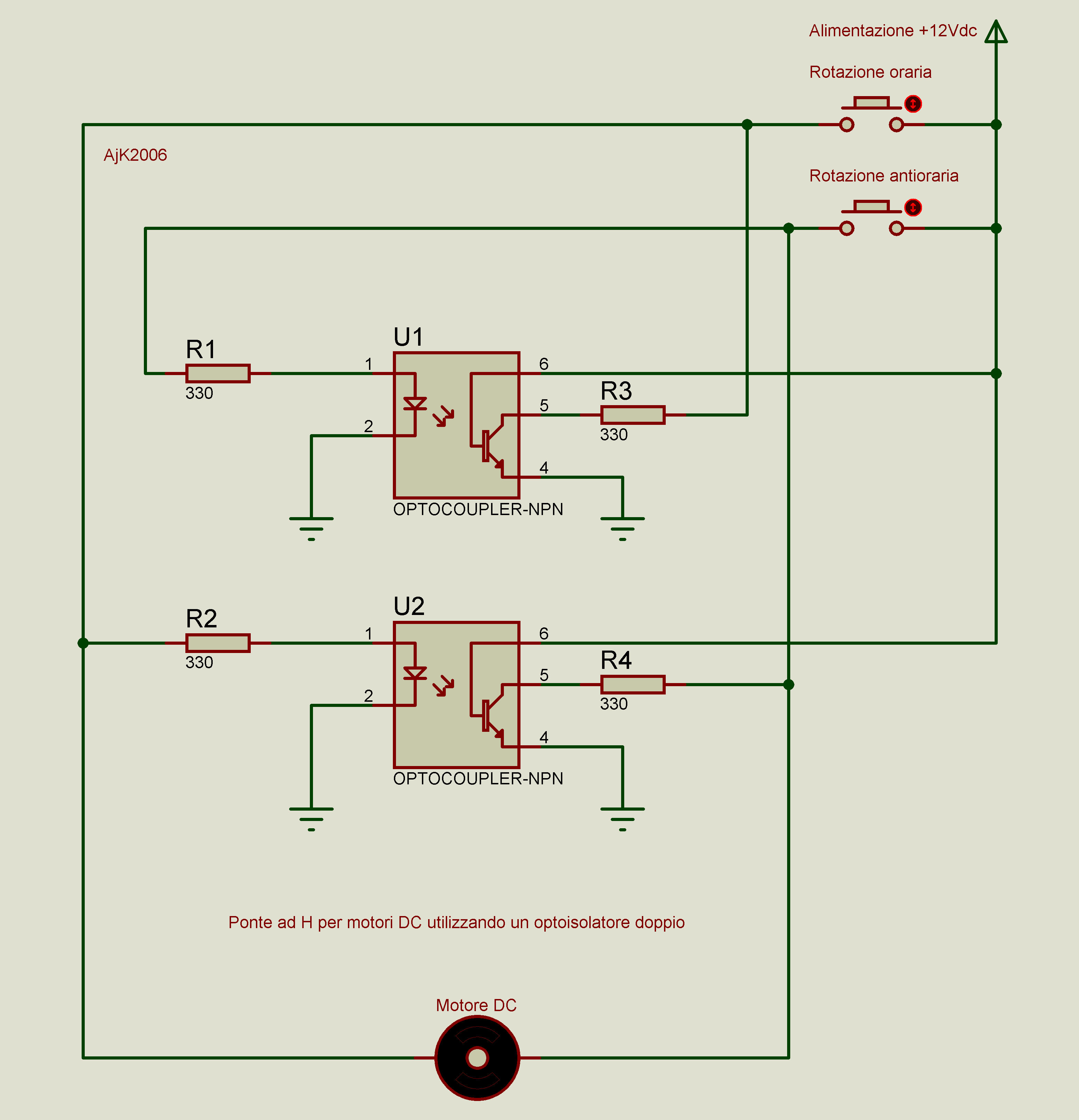

Ecco lo schema del ponte ad H che ho costruito per pilotare un motore DC.
L a particolarità è che questo dispositivo è realizzato utilizzando un vecchio optoisolatore doppio che era inutilizzato ormai da anni nei miei scaffali.....
Lo schema è creato con Proteus 6:
