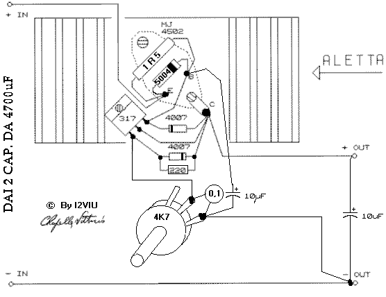

alimentatore a tensione d'uscita variabile tra 1,2V a oltre 24V.
ALIMENTATORE CON REGOLATORE LM317
© by Vittorio Crapella
Di seguito è riportato lo schema classico di un alimentatore a tensione d'uscita variabile tra 1,2V a oltre 24V. Con l'aggiunta del transistore MJ4502 si incrementa la corrente d'uscita anche oltre i 5A purché l'aletta di raffreddamento sia adeguata considerando che per tensioni d'uscita basse il transistore deve dissipare potenze notevoli (Es: uscita 5V a 5A il transistore dovrà dissipare circa 20V x 5A = 100W).
Il trasformatore dovrà fornire in uscita 24V - 5A ma si può usare anche tensioni e correnti più piccole in base alle proprie esigenze ( Es: mi serve una uscita massima di 15Vcc allora userò un trasformatore da 15/18Vac).
REALIZZAZIONE PRATICA
Come si può osservare il montaggio viene realizzato direttamente sul dissipatore saldando i pochi componenti direttamente sui terminali del transistore e del regolatore LM317.
Non necessita di mica isolante né LM317 né il transistore MJ4502 perché le loro parti a contatto con l'aletta devono essere collegate elettricamente.
Quando in uscita si preleva più corrente del dovuto (anche a causa di un corto accidentale) LM317 va in protezione e limita la sua corrente a valori non eccessivi ma in quelle condizioni può rimanere solo se il dissipatore smaltisce il calore e la temperatura dell'integrato non supera quella proibitiva di fusione delle giunzioni interne.

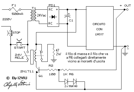

Si puó prevedere un circuito che per i corto circuiti spegne tutto l'alimentatore.
NOTE
Per completare l'alimentatore si puó aggiungere pure uno strumento a display per la misura della tensione e della corrente. Per il dimensionamento dell'aletta di raffreddamento si rimanda al tutorial presente sul sito dell'autore.
