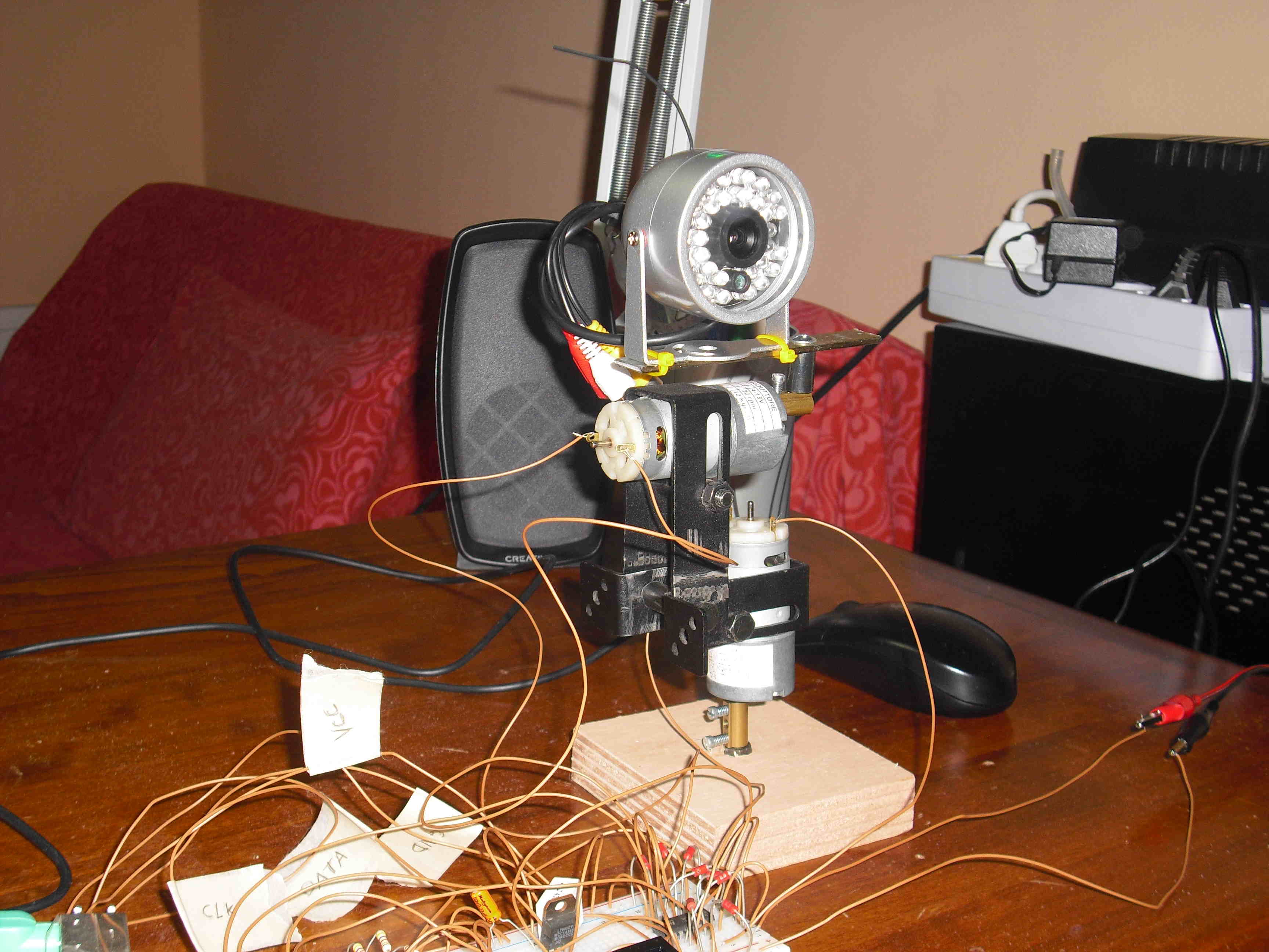

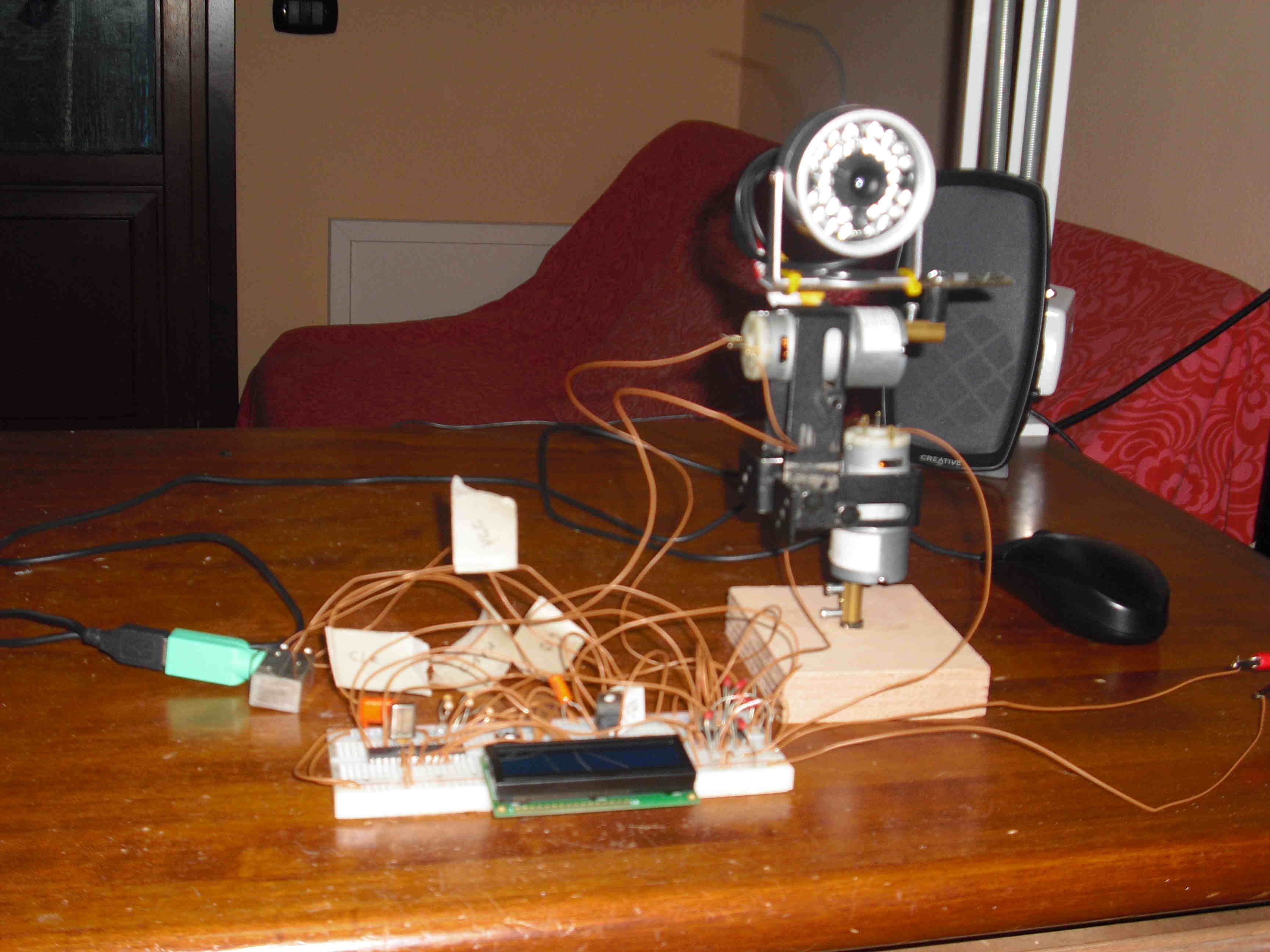

Pilotiamo un pan & tilt muovendo un mouse ps/2
Pilotare due motori DC
con un mouse ps/2
Semplice tutorial su come utilizzare il protocollo ps/2 di un mouse per manovrare un pan & tilt con 2
motoriduttori in continua.

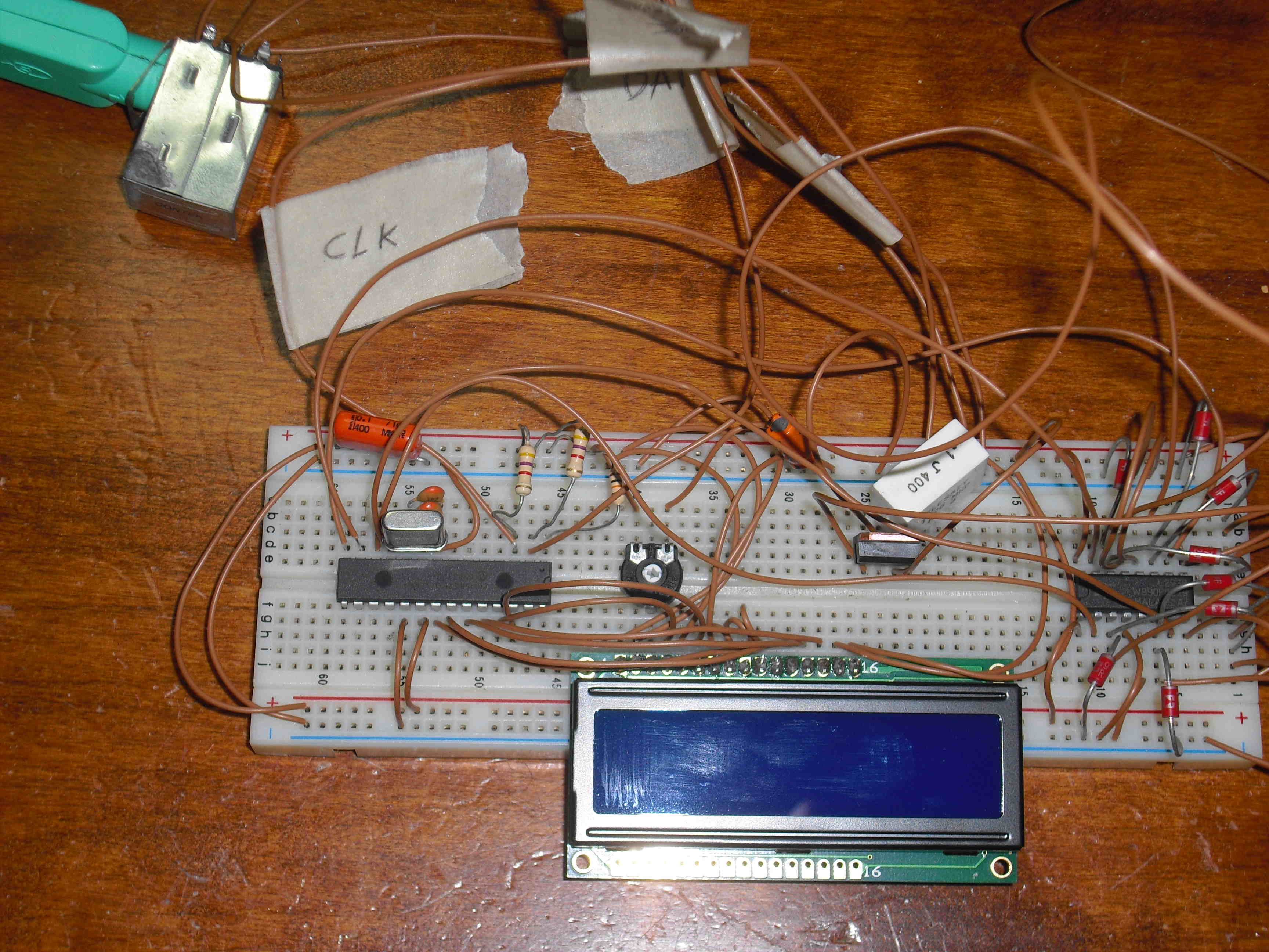

Questo progetto si basa su un microcontrollore PIC 16F870 come interfaccia tra il mouse e i motori.
Certi componenti sono sicuramente sovradimensionati, altri sono ottimizzabili, ma il tutto e' stato fatto
con materiale di recupero o gia' in mio possesso.
A scopo di debug (e anche di coreografia) il circuito comprende anche un display lcd alfanumerico 16x2.

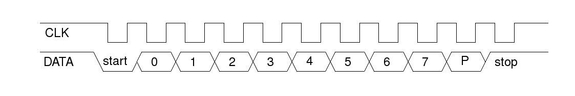

COMUNICAZIONE MOUSE -> HOST
In questa direzione i dati vengono letti dall'host sul fronte di discesa del clock, o meglio, il byte e' stabile
durante il livello basso del clock.
I pacchetti dati sono composti da 11 bit (vedi sopra) senza comprendere il bit di acknowledge.
Illustro qui sotto il diagramma temporale:
L'host puo' interrompere in qualsiasi momento la comunicazione abbassando la linea Clock per almeno
100ms.

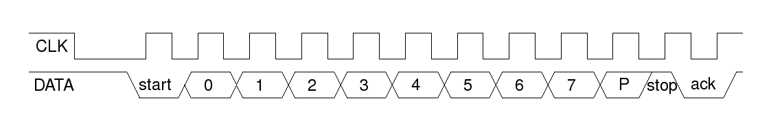

COMUNICAZIONE HOST -> MOUSE
Per trasmettere un comando, l'host deve prima di tutto inibire la comunicazione mettendo il clock a
livello basso per almeno 100ms.
Poi applica lo stato di 'Request to Send' abbassando la linea Data e riportando a livello alto la linea Clock.
Da qui il mouse comicia a generare il clock.
Al contrario di quanto succede nella comunicazione mouse -> host, il mouse legge il dato durante il livello
alto del clock.
Dopo aver ricevuto il bit di stop, il mouse rispondera' con un acknowledge portando a livello basso la linea
Data. A questo punto se l'host non rilascia la linea Data, il mouse continuera' a generare il clock finche'
Data non torna a livello alto; allora il mouse generera' un codice di errore.
Anche in questo caso la trasmissione puo' essere annullata in qualsiasi momento dall'host portando a livello
basso il clock per almeno 100ms.

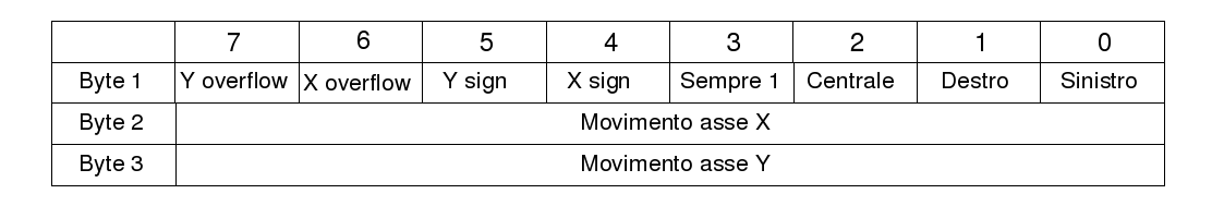

Il valore dei due contatori X e Y viene trasmesso, assieme allo stato dei pulsanti e ai flag di overflow, in
un pacchetto a 3 byte come raffigurato nella seguente tabella:
Il secondo e terzo byte contengono il valore dei 2 contatori di movimento, che rappresentano quanto si
e' spostato il mouse dall'ultimo invio di dati. Infatti questi contatori vengono aggiornati ogni volta che il
mouse, leggendo i suoi sensori, rileva un movimento e vengono resettati ogni volta che il mouse invia con
successo un pacchetto di dati.
Il valore contenuto in questi 2 byte deve essere considerato come un valore a 9 bit in complemento a 2,
dove il bit piu' significativo e' il relativo bit di segno nel byte 1 del pacchetto di risposta (bit 4 e 5).
Quindi ogni contatore puo' contare da -255 a +255, settando a 1 il relativo bit di overflow nel caso si
dovesse superare questo valore.

Seguono alcune foto della realizzazione su breadboard (si, lo so, e' un gomitolo di fili).
Il mio pan & tilt casalingo (molto casalingo :-) con applicata sopra una telecamerina
Il circuito anch'esso molto casalingo.
Nella foto si nota soprattutto il display, poi partendo da sinistra vediamo il PIC 16F870 con il quarzo, il
trimmer per la regolazione del contrasto dell'lcd, un 7805 che alimenta tutta la logica e infine l'L293B con
i suoi 8 diodi. In alto a sinistra c'e' un doppio connettore ps/2 da stampato ricavato da una vecchia scheda
madre ormai fritta.

Una inizializzazione del display lcd e si entra in un loop infinito che invia al mouse il comando 0xEB (Read
Data) memorizzando i 3 byte di risposta in altrettante variabili (byte1, byte2 e byte3). Il primo byte
conterra' i flag e lo stato dei pulsanti, mentre gli altri due conterranno i famosi contatori di movimento. Di
questi ultimi due valori controlliamo solo il bit meno significativo per vedere se c'e' stato un movimento,
nel qual caso un test sui bit di segno nel primo byte ci dira' come impostare le uscite della porta C per far
girare il relativo motore in un senso oppure in un altro.

Il firmware e' infine completato con le due routine di invio e ricezione dati sul bus ps/2 che seguono alla
lettera i diagrammi e le temporizzazioni di cui abbiamo parlato prima.
