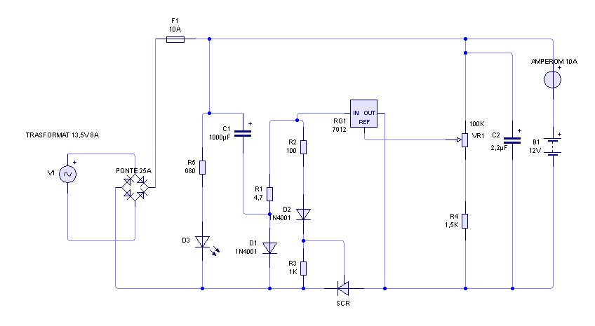

Caricabatteria per auto con SCR
Questo caricabatteria ha un sistema per la carica ed il mantenimento degli accumulatori al piombo in quanto all'inizio carica con la massima corrente erogabile poi man mano che la batteria si carica manda degli impulsi tramite il tiristore fino a quando la batteria raggiunge i 13,8 volt che e' la tensione per il mantenimento della batteria
A batteria scollegata il circuito 7912 è alimentato a 13,8 V e l'SCR e aperto, appena si attacca la batteria la corrente che scorre attraverso il diodo D1 e la resistenza R1 fa innescare l'SCR che condurrà impulsivamente nell'arco di tutta la semionda positiva, e si interdirà quando questa tornerà a 0.
Quando la batteria si caricherà, la corrente diminuisce e l'SCR si interdirà ossia condurrà impulsivamente mantenedo la batteria carica.
Il condensatore C1 livella la tensione del 7912 ed il trimmer regola la tensione che deve raggiungere la batteria max 13,8V.
Usare il circuito soltanto come caricabatteria perche ho sperimentato che attaccandoci un carico (lampadina 12 volt) fa scaldare la R1 in quanto l'SCR non lavora come dovrebbe, quest'ultimo va montato su un dissipatore normale ed isolato dalla massa altrimenti potrebbe andare in corto.
Componenti:
Trasformatore 13,5V 80VA
Ponte raddrizzatore 25A (kbpc 2502)
R1 4,7 Ohm, sarebbe meglio da ½ W
R2 100 Ohm
R3 1 kOhm
R4 1,5 kOhm
R5 680 Ohm
Potenziometro 1kOhm
C1 1000 µF 25V elettrolitico
C2 2,2 µF 25V elettrolitico
D2-D3 1N4001
SCR 100V 8-10 A
IC regolatore 7912 (non montato su aletta di raffreddamento)
Led
F1 fusibile 10A

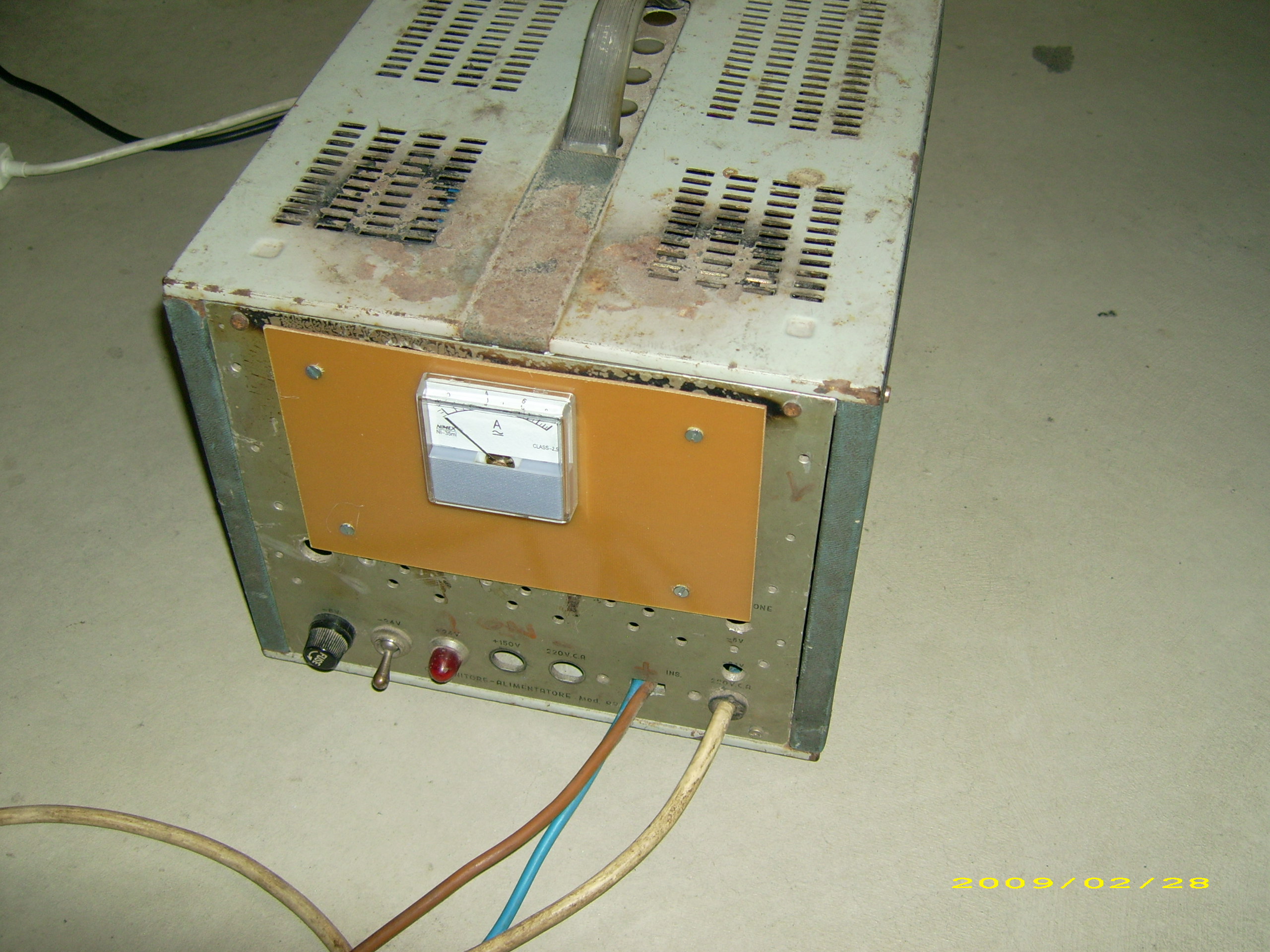

Personalmente ho montato il circuito in un caricabatteria che avevo devo dire che la dissipazione termica e' minima e la batteria non si rovina può rimanere in tampone tranquillamente. ho tarato il trimmer a 13,8 volt (a batteria collegata) con un tester digitale.
Spero di avervi fatto cosa gradita.

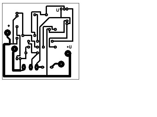

ecco il pcb

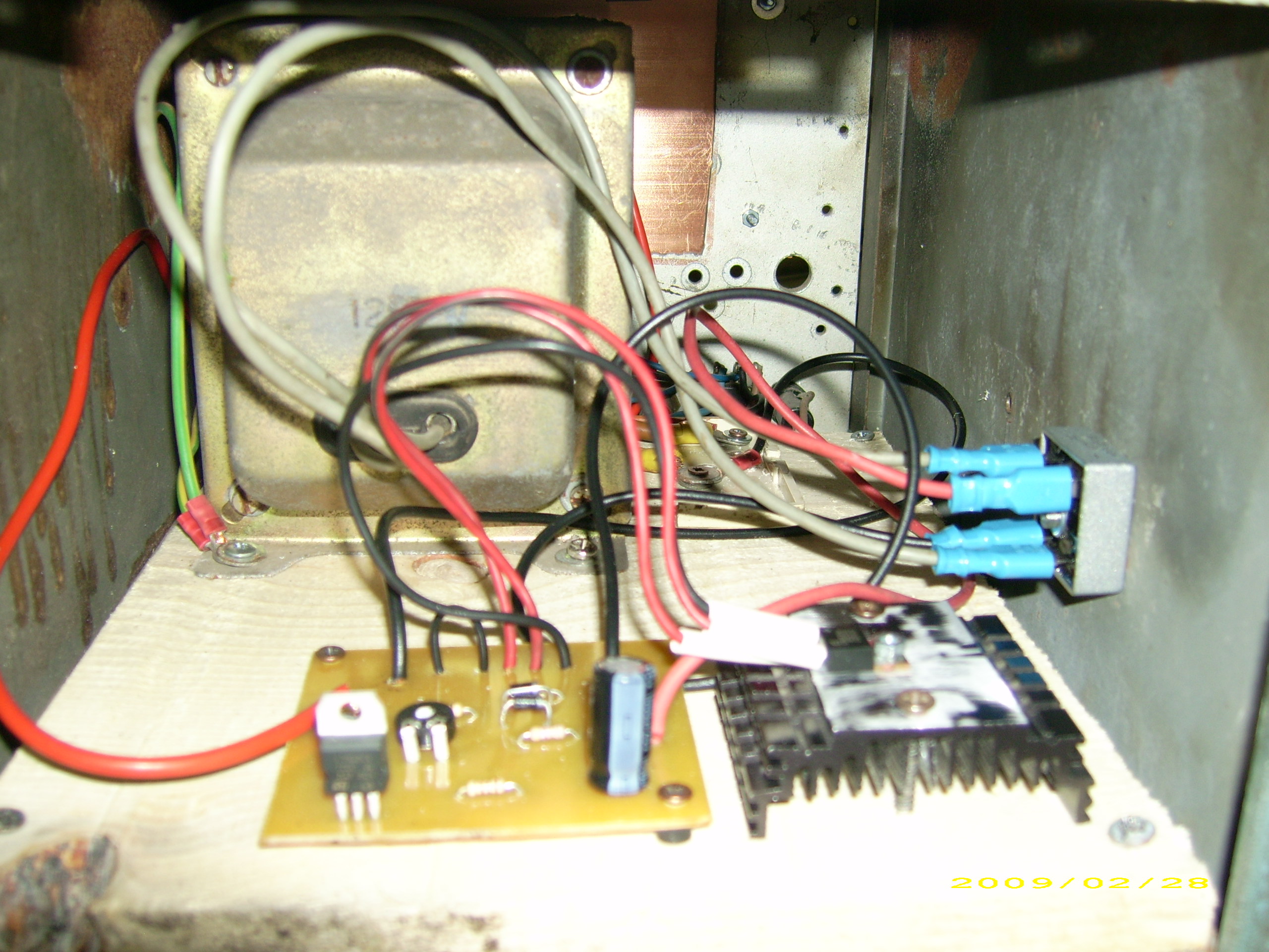

come vedete in basetta mancano il ponte e l'scr, il primo lo ho fissato sullo chassis, il secondo su di un dissipatore su base di legno.
spero ci sia tutto quello che mancava ,scusate se non sono molto preciso ma sono alle prime armi comunque quando i circuiti funzionano ma sopratutto quando si capisce il funzionamento si ha soddisfazione
