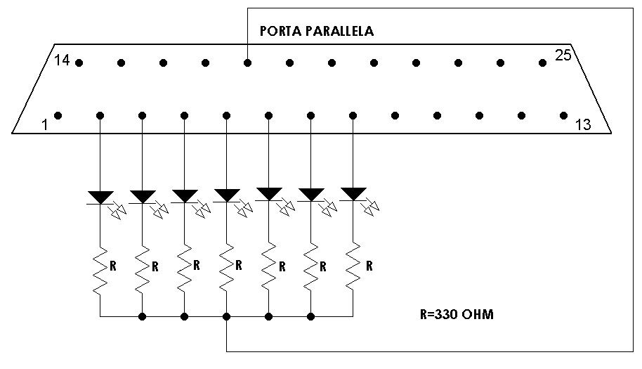

Nelle prossime righe spiegherò a grandi linee come gestire la porta parallela attraverso VISUAL BASIC 6.0 e vi faro’ un piccolo esempio per pilotare 8 LED oppure 8 relè

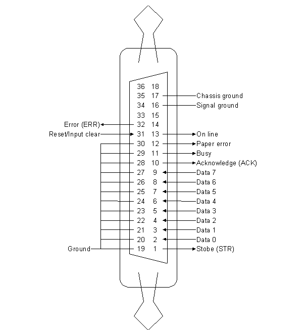

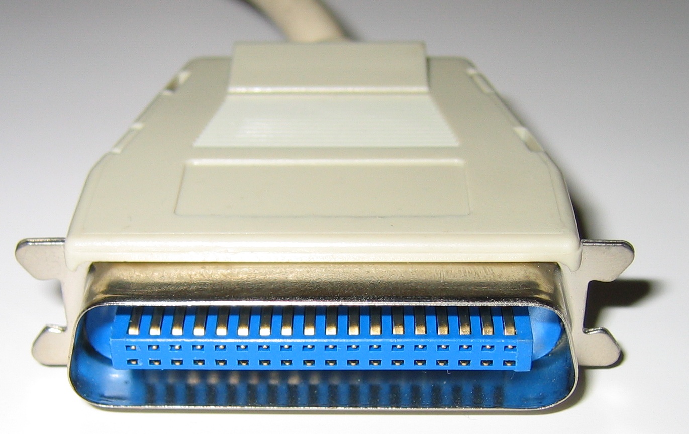

Su certe stampanti è presente un connettore diverso detto Centronics
 Per prima cosa vediamo come è fatta la LPT
e la CENTRONICS

Note della Tabella:
  • La "n" che precede il nome del segnale indica che è negato quindi attivo basso. Ad esempio nError: se la stampante segnala un errore il segnale diventa basso (la tensione è tra 0 e 0,7 volt circa e il bit 3 dello Status Port verrà letto come 0 dal software) mentre se la stampante funziona correttamente il segnale è alto (la tensione è compresa tra 2,2 e 5 volt e il bit 3 dello Status Port verrà letto come 1 dal software).
  • La colonna "Segnale invertito dall'hardware": se ad esempio il segnale Busy va a livello logico 1 il bit 7 (il bit più significativo dello Status Port) verrà letto come 0 dal software.
  • Il bus dati (Data0, ..., Data7), in origine disponibile solo in modo uscita, è diventato bidirezionale per ampliare la gamma di periferiche collegabile (Standard IEEE 1284).
  • Pin 1 è lo Strobe, attivo basso, nel caso di una stampante, segnala che sul bus dati è presente un dato corretto.
  • Pin 10, Ack, è un ingresso attivo basso; indica al PC che il dato presente sul bus è stato letto e che la stampante è pronta per ricevere altri dati; consente l'abilitazione della richiesta d'interrupt alla CPU (IRQ7 per LPT1 e LPT2; IRQ5 per LPT3).
  • Pin 11, Busy, ingresso, attivo alto; indica che la stampante è occupata e non può ricevere altri dati, il segnale va alto durante le operazioni di trasferimento e ritorna basso appena la stampante è nuovamente disponibile per ricevere altri dati.
  • Pin 12, Paper-Out, ingresso, attivo alto; indica al PC che la stampante è senza carta.
  • Pin 13, Select, ingresso, attivo alto; indica al PC che la stampante è collegata e pronta a funzionare.
  • Pin 14, Auto/Linefeed, uscita, attivo bassa; indica alla stampante la modalità di avanzamento carta; quando è attivo l'avanzamento è generato da 0x0d (carriage return), quando è alto l'avanzamento sarà operato dalla stampante solo in seguito alla ricezione del carattere 0x0a (line feed o newline).
  • Pin 15, Error/Fault, ingresso, attivo basso, comunica al PC che qualcosa non va nella stampante.
  • Pin 16, Initialize, uscita, attivo basso, serve a interrompere un'eventuale stampa in corso svuotando il buffer della stampante e a riportarla allo stato in cui si trovava dopo l'accensione.
  • Pin 17, Select-Printer, uscita, attivo basso, abilita la stampante a ricevere i dati.

 Adesso siamo pronti per provare a fare un piccolo programma che accenda otto led (guardare schema sotto). Per iniziare carichiamo il modulo "DLPortIO.bas" (a noi servirà solo la settima riga, volendo tutto il resto possiamo eliminarlo) perchè con questa riga possiamo mandare un numero compreso tra 0 e 255 alla porta parallela, poi apriamo il form e creiamo 2 pulsanti uno lo chiameremo "TUTTI_OFF" (e serverà a spegnere tutti i led) e l'altro "TUTTI_ON" (che servirà ad accenderli tutti) poi scriveremo nel code:
 Private Sub TUTTI_OFF_Click()
DlPortWritePortUchar 888, 0
End Sub
Private Sub TUTTI_ON_Click()
DlPortWritePortUchar 888, 255
End Sub
Adesso proviamo a mandarlo in esecuzione e possiamo notare che tutti gli 8 led collegati alla parallela (guardare schema sotto) si accenderanno.
Come possiamo vedere il programma va a chiamare la settima riga del modulo "DLportIO"(che serve a mandare in uscita un BYTE che scriveremo in decimale dopo la virgola)poi che c’è un 888, questo numero significa che vogliamo comandare la porta parallela, se noi non lo scriviamo il PC non capirà cosa vogliamo comandare e ci darà errore; guardando il codice, oltre al numero 888 ci sono, nella sub TUTTI_OFF uno 0 e nella sub TUTTI_ON un 255, per capire a cosa servono, basti pensare agli 8 pin come un byte, ovvero così
quindi significa che quando premo il tasto TUTTI_OFF il pc converte il numero decimale 0 in binario, quindi
 se guardo adesso i led collegati alla parallela li vedo tutti spenti.
 Quando invece premerò il pulsante TUTTI_ON il pc converte il 255 in binario, quindi
 se guardo adesso i led collegati alla parallela li vedo tutti accesi.
Se invece andassimo a cambiare quel 255 in un 3 cosa succederà??? semplice, il pc lo convertirà in binario, quindi
 guardando i led collegati alla parallela vedo solo i primi due accesi.
 e se invece andassimo a cambiare lo 0 con un 127??? il pc lo convertirà in binario, quindi
 guardando i led si accenderanno tutti i led tranne l'ultimo
SCHEMA PER PILOTARE 8 LED
 Volevo chiarire che le resistenze sono tutte da 330 ohm, ma vanno anche benissimo da 220 ohm 390 ohm, cambierà solo la luminosità del led.
 Per comandare 8 relè al posto dei led basta sostituire al posto dei led + resistenza lo schema qui sotto...
 da notare: +vcc deve essere data da un alimetazione esterna,(naturalmente se è 5 volt anche il relè deve essere da 5 volt), e deve essere assolutamente messo il diodo di ricircolo, altrimenti il transistor si rompe.
Spero di essere stato abbastanza chiaro, ma adesso tocca a voi, con un po' di imaginazione potete creare tutto quello che volete!!!
