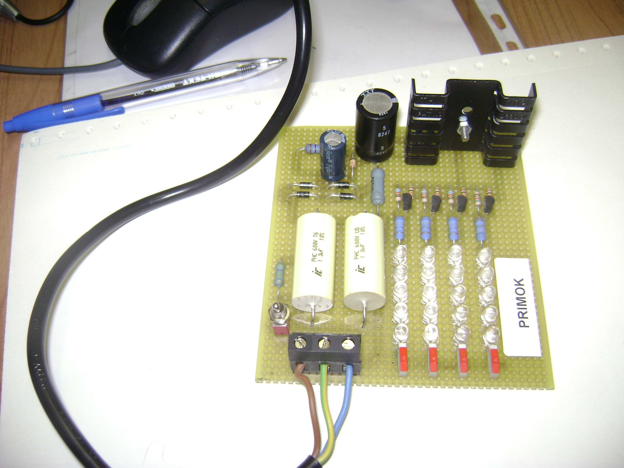

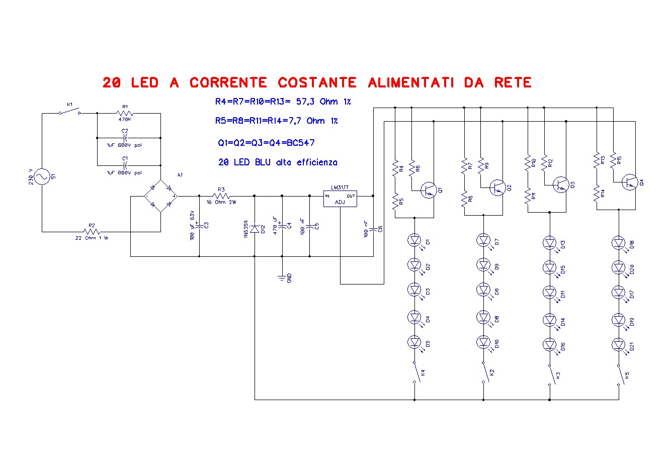

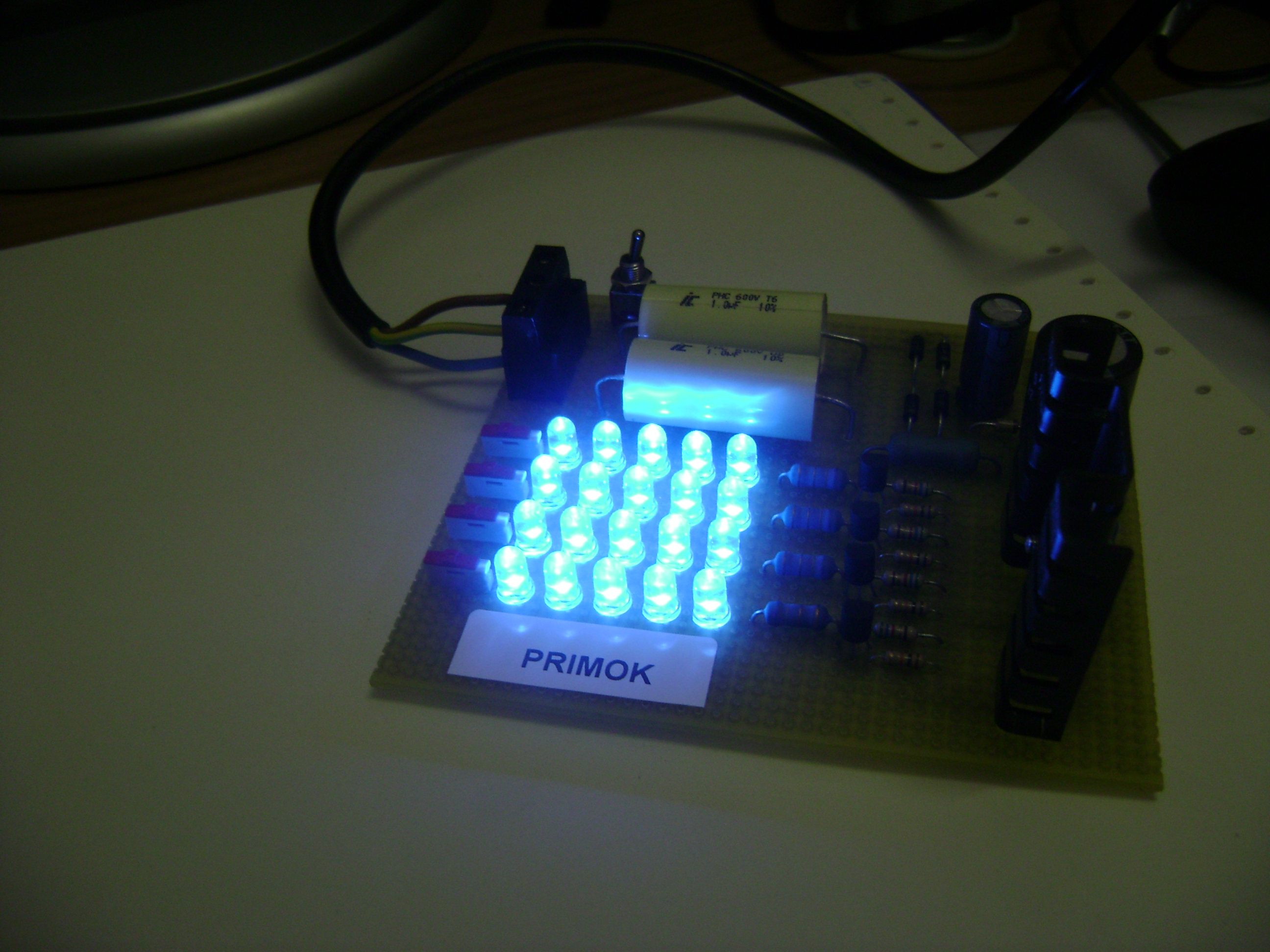

Il seguente circuito permette di alimentare 20 led direttamente dalla rete domestica di 230 V garantendo per ogni fila una corrente costante di circa 19 mA.
Il circuito elettrico
Il circuito è molto semplice ed è costituito da una reattanza capacitiva realizzata con 2 condensatori da 1uF 600V.
Con queste 2 capacità si ottiene una tensione continua  dopo il ponte di circa 27V. Lo zener da 24 V stabilizza la tensione a questo valore.Di solito siamo abituati a vedere un LM317 con una sola resistenza che è collegata tra Adj e Vout poi il carico che dovrà essere percorso da corrente costante collegato tra Adj e massa.
In queste situazioni la corrente sarà data da 1,25V/R.
In questo esempio però io non ho usato questo approccio in quanto se in una colonna si interrompe un led , la corrente erogata dall'LM317 continua ad essere data da 1,25 V/R  e quindi aumenta su ogni colonna mettendo a rischio i led.
In questo caso invece ogni colonna è indipendente ed è governata da un transistor che garantisce sempre la corrente costante data dal rapporto di 1,25V/ 65 Ohm  uguale a circa 19 mA.
Se si interrompe una colonna, le altre continuano a funzionare sempre a corrente costante di circa 19 mA.
Ovviamente la corrente nei led si può aumentare diminuendo la serie di 65 Ohm.
Nel circuito sono stati inseriti dei microinterruttori per verificare se aprendone uno la corrente negli altri rami resta costante.
Lascio a voi lettori la verifica.
Per aumentare la corrente a monte bisogna aumentare la capacità a monte del ponte raddrizzatore.
Per 350 mA ci vorrà circa una capacità di 8 - 10 uF.
Credo che non ci sia altro da aggiungere se non quello di fare attenzione alla tensione di rete.
