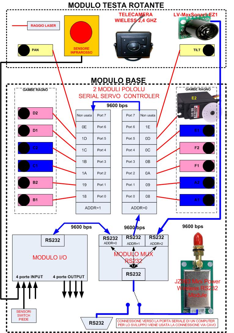

Descrizione dell' architettura hardware del ROBOT
Nel seguente disegno è rappresentato lo schema a blocchi delle 2 parti principali che compongono il robot esapode:

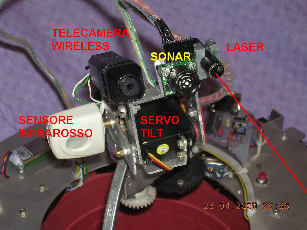

MODULO TESTA ROTANTE  composto da:
2 servomeccanismi mod. "HITech HS-311" (sono i peggiori servo esistenti sul mercato ma costano solo 10 euro l' uno) uno utilizzato per la rotazione a 360° della testa (pan)  e l' altro per l' inclinazione alto/basso (tilt). (cliccare qui per vedere il DATASHEET)
1 modulo sonar mod. "LV-max sonar EZ1" utilizzato per la rilevazione della distanza degli oggetti e connesso ad un multiplexer RS232. (cliccare qui per vedere il DATASHEET)
1 sensore ad infrarosso miniaturizzato (sono quelli utilizzati negli antifurti) per la rilevazione di movimento delle persone e connesso a un modulo I/O che comunica  sempre con multiplexer RS232.
1 laser utilizzato come collimatore sul punto di rilevazione del sonar.
1 telecamera wireless a 2,4 Ghz per il riconoscimento di oggetti .

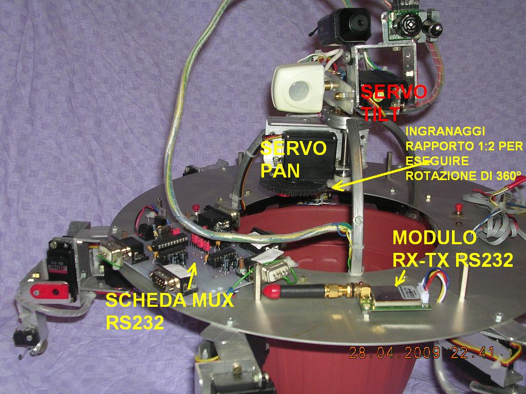

VISTA FRONTALE TESTA ROTANTE
VISTA POSTERIORE TESTA ROTANTE

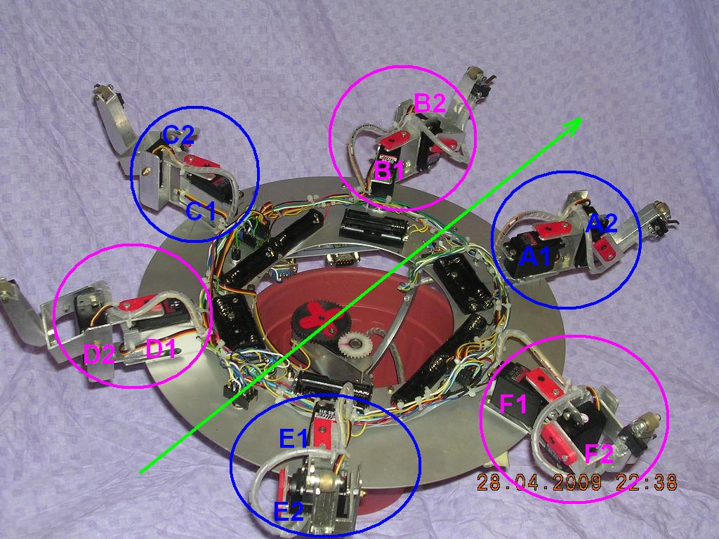

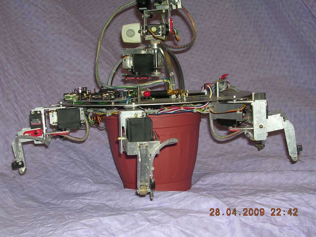

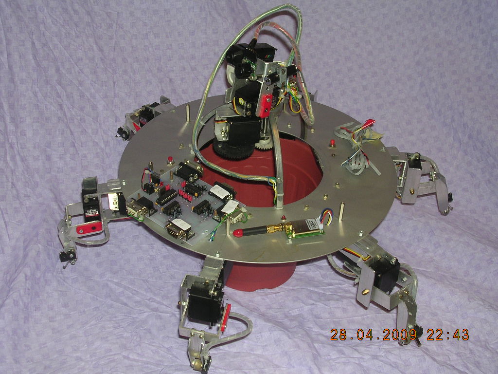

MODULO BASE è un pochino più complesso ed e' composto da:
12 servomeccanismi mod. "HITech HS-311" necessari per la costruzione delle 6 gambe del robot utilizzando 2 servo per gamba (per ogni gamba avrei dovuto utilizzare 3 sevo per avere un movimento ottimale ma per ridurre i costi mi sono adattato ...). (cliccare qui per vedere il DATASHEET)   I servo motori sono rappresentati con due colorazioni differenti perchè più avanti serviranno a comprendere il movimento delle gambe del ragno.
moduli servo controller della POLOLU utilizzati per pilotare i servomotori. I moduli sono configurati con differenti address (0 e 1 ) e connessi al  modulo multiplexer RS232.  (cliccare qui per vedere il DATASHEET)
1 modulo multiplexer RS232 autocostruito per pilotare con un unica seriale più dispositivi seriali RS232.
1 modulo I/O RS232 autocostruito per gestire con un protocollo seriale RS232 4 porte in input e 4 porte in output.
1 modulo RADIO-RS232 mod. JZ883 per trasmettere e ricevere i dati seriali via radio.
12 batterie ricaricabili da 1.2 NI-HI 5 batterie in serie (6,0 volt) utilizzate per alimentare i servomotori (stilo da 2500 ma garantiscono un' autonomia di circa 12 minuti) e 7 batterie in serie  (8,4 volt) utilizzate per le alimentazioni dei circuiti elettronici previo un riduttore di tensione a 5 volt (7805). Le alimentazioni devono essere assolutamente separate per evitare interferenze o disturbi provocati dai motori dei servo.
Per darvi una idea delle dimensioni del robot il disco rotondo che funge da base e' stato recuperato da un vecchio DISCO REMOVIBILE da 80 MB del diametro di  circa 36 cm.
VISTA SUPERIORE MODULO BASE
 VISTA PROFILO MODULO BASE
 VISTA INFERIORE MODULO BASE

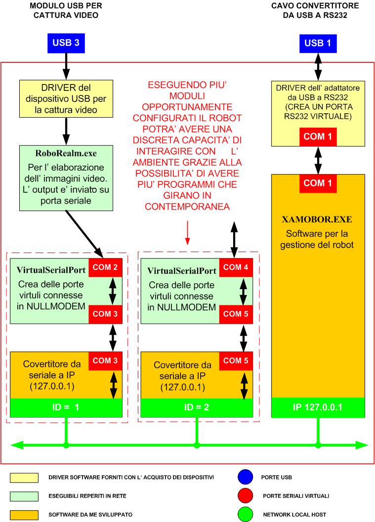

 Descrizione dell' architettura SOFTWARE del ROBOT
Qui le cose per me si complicano perchè devo trovare un equilibrio tra la sinstesi di spiegazione contro una descrizione prolissa e noiosa.
Nel rettangolo evidenziato dal bordo rosso sono descritti i moduli software che vengono eseguiti in contemporanea sul PC per il controllo del robot; ricordo che tutto, anche i movimenti delle gambe e la rotazione della testa sono gestite e controllate dal PC. Le frecce nere indicano la direzione dei dati che vengono scambiati tar i vari moduli software.
I colori dei rettangoli evidenziano la tipologia del software (vedi leggenda alla fine del disegno).
Oltre al software "farina del proprio sacco..." (evidenziato in ARANCIONE) e ai driver SW  forniti dal costruttore utilizzati per il modulo di VIDEO CAPTURE e per convertitore da USB a RS232 (evidenziati in GIALLO)  sono stati utilizzati i seguenti software presenti in rete (evidenziati in VERDE CHIARO):
ROBOREALM: e' un software "image processing" per la robotica ed e' gratuito per HOBBY ed uso personale. http://www.roborealm.com/.
VIRTUAL SERIAL PORT DRIVER: e' un software per emulare delle porte seriali virtuali connesse in NULL MODEM. http://www.virtualserialport.com/products/vspdxp/
