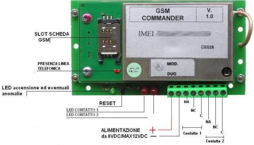

Recentemente, grazie alla convenzione con TEKKNA.it ho acquistato ad un prezzo davvero vantaggioso il modulo di telecontrollo denominato GSM COMMANDER mod DUO,ed essendo rimasto estremamente soddisfatto del prodotto ho deciso di presentarvi una recensione dello stesso indicandovi pregi .....(e difetti)!!!
PREMESSA
Volevo sottolineare che questi moduli sono commercializzati da Tekkna.it ma sono interamente prodotti da una azienda ITALIANA partner cioè la ELETTROWIZARD a cui mi sono poi rivolto per evere delle modifiche al firmware per adattarlo a delle particolari e specifiche mie esigenze. A parte la professionalita e celerità dimostrata, ho tra l'altro scoperto che questa azienda  si occupa anche di progettazione  e produzione di sistemi elettronici ed informatici su specifiche del cliente con tanto di prototipazione e software di gestione specifico per cliente, cosa che devo ammettere mi è stata molto utile...
RECENSIONE
Il modulo presentato permette l' abilitazione a distanza di due contatti elettrici distinti, attraverso una chiamata telefonica 'a costo zero' al numero della SIM presente nel modulo. La telefonata puo' avvenire da telefono mobile ( GSM ) oppure da una postazione fissa
La chiusura del 'Contatto 1' per un tempo A  e relativa riapertura, si ottiene telefonando al numero della SIM e chiudendo la linea entro 5 secondi.
La chiusura del 'Contatto 2'  per un tempo B e relativa riapertura, si  ottiene telefonando al numero della SIM, senza chiudere la comunicazione. A conclusione della sequenza, il modulo chiude automaticamente la linea.
Tutti i tempi e le modalità di utilizzo sono programmabili mediante semplici messaggi SMS.
Inoltre il dispositivo ha un importante funzione da non sottovalutare in quanto difficile da trovare nei comuni oggetti di questo tipo e cioè la richiamata di conferma. Il GSM Commander infatti può essere abilitato ad effettuare uno squillo di conferma ad avvenuta commutazione del contatto nr.1, questo permette di avere la conferma che effettivamente il dispositivo ha ricevuto ed eseguito il comando.

Attivazione Modalità 1 : (Attivazione semplice e indipendente di due contatti elettrici ):
- Chiusura C1 per un tempo programmabile (Tempo A, 1-9 secondi).
- Riapertura: Si  ottiene  telefonando al  numero della SIM ed  interrompendo  volontariamente  la  linea entro 5  secondi (assicurarsi della presenza dello squillo).
- Chiusura C2 per un tempo programmabile (Tempo B, 1-9 secondi).
- Riapertura: Si ottiene  telefonando al numero della SIM, senza  interrompere  la comunicazione. A conclusione  della sequenza, il modulo chiude automaticamente la linea.
Attivazione modalita’ 2 : (Attivazione a duplice impulso):
- Riapertura: Si ottiene telefonando al numero della SIM e chiudendo la linea entro 5 secondi.
- Chiusura  C1  per   un   tempo   programmabile   (Tempo   A,   1-9   secondi)   e  C2  per   un   tempo programmabile (Tempo B, 1-9 secondi).
- Riapertura di entrambi i contatti. Si ottiene telefonando al numero della SIM, senza chiudere la comunicazione. A conclusione della sequenza, il modulo chiude automaticamente la linea

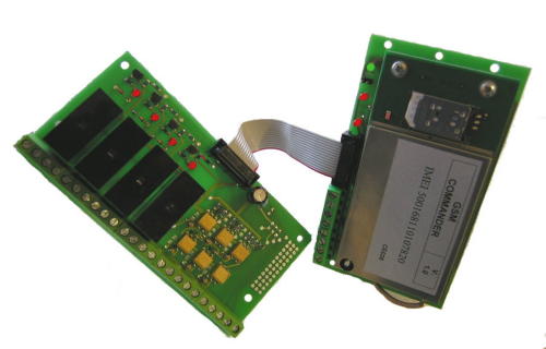

per chi è interessato a qualcosa di più completo e sofisticato, con una piccola cifra in più può optare per la versione ADVANCE del modulo (venduta completa di interfaccia I/O)
    • Permette, di attivare un contatto elettrico ‘Contatto 2’, attraverso una chiamata telefonica ‘a costo zero’ al numero della SIM inserita nel modulo. Il contatto rimarra’ abilitato fino alla prossima chiamata.
    • Pilota fino a 5 uscite digitali tramite SMS, singolarmente o contemporaneamente.
    • Legge lo stato di 4 ingressi digitali I1,I2,I3,I4 e lo comunica, su richiesta, mediante l’invio di un messaggio SMS.
    • E’ possibile dotare la scheda di apposita interfaccia I/O dotata di opportuni RELE’ DI USCITA e relativi optoisolatori in ingresso.
    • Possibilità di utilizzare il modem gsm presente sul modulo mediante una semplice interfaccia RS232.
