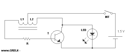

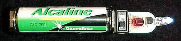

Infatti grazie allo schema proposto potremmo utilizzare un Led ad alta luminosità alimentandolo con una ED UNA SOLA pila tipo stilo o ministilo. Il vantaggio nell'usare questo sistema è che con una sola batteria avremo un'autonomia elevata (circa una settimana di uso continuo) con un minimo di ingombro.
Lo schema elettrico del circuito è il seguente:
Elenco componenti:
R= 1Kohm
T= BC549 o 2N4401
L1= 20 spire con filo da 0,15mm
L2= 20 spire con filo da 0,15mm
LED= Led ad alta luminosità
INT= Interruttore

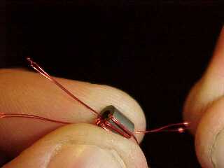

PREPARAZIONE DELLA BOBBINA
La bobbina anche se in apparenza può sembrare difficile da preparare, in realtà richiede solo pochi miniti ed un pò di pazienza.Per realizzarla procurarsi un pezzo di ferrite di quella normalmente reperibile nei negozi di elettronica (ma va bene anche un semplice pezzo di ferro) ed avvolgere intorno ad essa circa 20 spire per L1 ed 20 spire per L2 con un filo di rame smaltato della misura di 38swg (0.15mm).Per agevolare il lavoro si può anche effettuare un doppio filo e una volta avvolto per formare le 20 spire, tagliarne i capi ed ottenere quindi le due bobbine indipendenti, così come mostrato in figura:

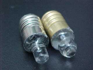

A montaggio ultimato potete poi "alloggiare" il tutto in un attacco a vite di una vecchia lampadina ad incandescenza o adattarlo comunque al meglio alle vostre esigenze
