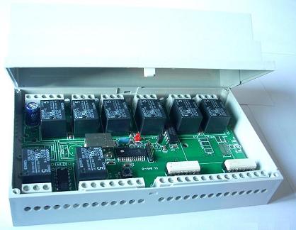

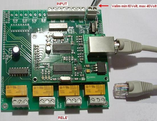

 PLC CON CONNESSIONE ETHERNET
In ambiente industriale o nei moderni impianti di domotica, capita di aver bisogno di comandare dei relè dalla porta ethernet di un computer. Questa scheda si interfaccia al PC e dal PC è possibile comandare fino a 8 relè per ogni scheda
Oltre ai relè è possibile pilotare dalla porta ethernet anche un display

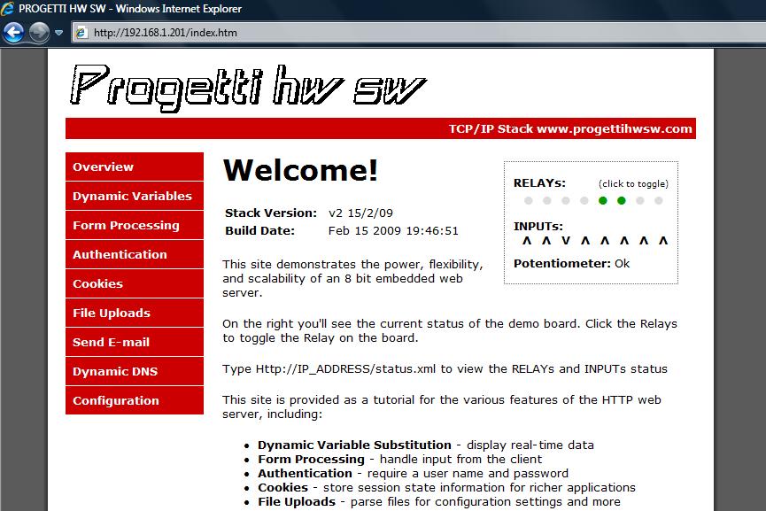

E' molto semplice collegarsi e comunicare con la scheda, infatti la scheda è dotata di un web server cioè la scheda possiede un suo indirizzo IP (di default è 192.168.1.201 ed è possibile modificarlo o assegnare alla scheda un indirizzo tramite server DHCP) aprendo il proprio browser (internet explorer o altri browser) e digitando nella barra degli indirizzi l'indirizzo IP della scheda (vedi figura)
Sul vostro browser comparirà la seguente pagina web dalla quale potrete leggere lo stato di 8 ingressi optoisolati e pilotare fino a 8 relè.
In pratica il funzionamento della scheda è molto simile alla procedura di configurazione di un comune router o di una telecamera ethernet, cioè la scheda è dotata di un web server che permette di collegarsi e pilotare la scheda dalla porta ethernet. La rete, opportunemente configurata, permette di pilotare la scheda da remoto anche tramite internet, in questo caso occorre verificare che il proprio firewall permetta di raggiungere la scheda.
La scheda puo' essere utilizzata per sostituire un PLC in quanto è dotata di 8 ingressi optoisolati e fino a 8 relè .

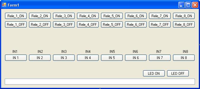

E' possibile pilotare la scheda anche inviando comandi da programmi simulando la presenza del browser, ad esempio scrivendo:
http://192.168.1.201/forms.htm?led1=1 Provoca l'accensione del Rele
http://192.168.1.201/forms.htm?led1=0 Provoca lo spegnimento del Rele
Per visualizzare gli altri comandi visualizzate la pagina http://192.168.1.201/forms.htm
Per leggere lo stato di tutti gli ingressi e lo stato dei relè visita http://192.168.1.201/status.xml
Per creare un programma con visual basic.NET o C# che emuli la presenza del browser, di seguito riportiamo un esempio:
Imports System.Net
Dim wb As New System.Windows.Forms.WebBrowser
wb.Navigate("http://192.168.1.201/forms.htm?led0=1") ' Accende primo relè
Clicca qui per scaricare il codice sorgente del progetto realizzato con VB.NET 2008

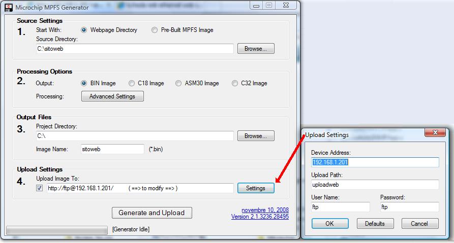

Per modificare l'indirizzo IP della scheda e altri parametri cliccare sul menu' di sinistra alla voce configuration e inserire username=ftp ; password=ftp
E' anche possibile modificare le pagine web presenti all'interno della scheda
Clicca QUI
Potete modificare le pagine web presenti nella directory sitoweb, potete modificare il logo presente, dopo averle modificate troverete un programma chiamato MPFS2.exe con il quale creerete un file binario contenete le vostre pagine web modificate.
A questo punto occorre aprire il browser e digitare http://192.168.1.201/uploadweb
E' possibile anche fare l'upload delle pagine web via ftp ( username = ftp e password = ftp)

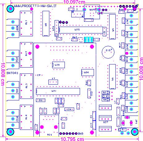

Nell' immagine seguente è possibile vedere le dimensioni d'ingombro della scheda e il posizionamento dei connettori e dei componenti.
Le schede possono anche essere usate come demoboard per microcontrollori della Microchip come il PIC 18F2455 , 18F2550 , 18F4550 , 18F2450 e il PIC 18F2620
