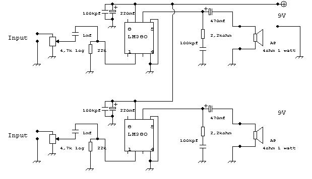

Ma bando alle chiacchere passiamo a descrivere sinteticamente il circuito.
Il tutto ruota intorno all'integrato LM380 in vendita a chilo per pochi euro e pochi altri componenti discreti reperibili nel solito cassetto.
L'enorme semplicità del circuito mi porta a considerare solo l'opportunità di chiarire che il condensatore da 100kpf in parallelo all'elettrolitico da 470mf ha la funzione di fugare a massa eventuali segnali spuri ed evita autooscillazioni.
L'elettrolitico posto all'uscita (piedino 6 dell'integrato) determina la banda passante (da 20 a 16khz) del circuitino, analoga funzione la coppia di componenti sempre connessi sull'uscita del LM380.
Avendolo costruito per una modalità stereo è stato sufficiente doppiare il circuito.
Non avendo tempo per costruire un circuito stampato ed essendo curioso di fare subito le prove ho montato il tutto su una baasetta di bachelite millefori facendo attenzione di unire tutte le masse in un unico punto comune per evitare ronzii ed autooscillazioni.
Per alimentazione bastano 9 volt il circuito non ha un grande assorbimento e si presta ad essere alimentato anche con due pile da 4,5 volte collegate in serie.
Il solito alimentatore con un 7809 vi toglierà l'impiccio di cambiare le pile. Collegate il tutto ad un buon segnale stereo (ottimo il walkman), inserite un bel CD e sentirete la fedeltà di questo semplice amplificatore.
Elementi importanti sono gli altoparlanti. Io ho usato due speaker per auto a sospensione pneumatica messi in due piccoli box, in uno dei quali ho inserito l'amplificatore stereo con il relativo alimentatore stabilizzato.
Se realizzate uno solo degli amplificatori avrete a disposizione un ottimo signal tracer specie se abbinato ad un piccolo generatore di segnali già presentato su queste stesse pagine.
