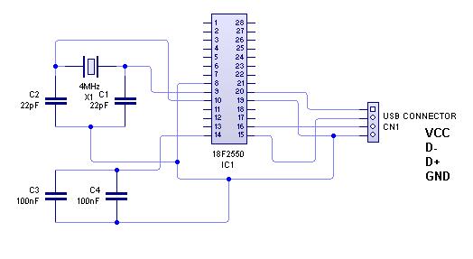

Lo schema che vi propongo è abbastanza semplice è un semplice PIC 18F2550 con i pezzi necessari al suo funzionamento, il lavoro più grande è nel firmware che ho realizzato io, prendendo spunto dagli esempi messi a disposizione del compilatore CCS.
Per quanto riguarda il pinout di un connettore USB lo potete trovare qui pinouts.ru/Slots/USB_pinout.shtml oppure potete vedere il seguente schema riassuntivo:
Pin Name Cable color Description
1 VCC Red +5 VDC
2 D- White Data -
3 D+ Green Data +
4 GND Black Ground
Lo schema connette i 4 pin dell'usb al pic inoltre al pin 14 del PIC vengono messi dei condensatori in parallelo per regolare e stabilizzare la tensione di 3,3V. Queste informazioni si possono trovare tranquillamente nel datasheet del PIC al paragrafo 17.2.2.8. Inoltre c'è il quarzo che può essere scelto tra 4,8,16 o 20 MHz l'importante è configurarlo nelle impostazioni del PIC che vedremo più avanti.

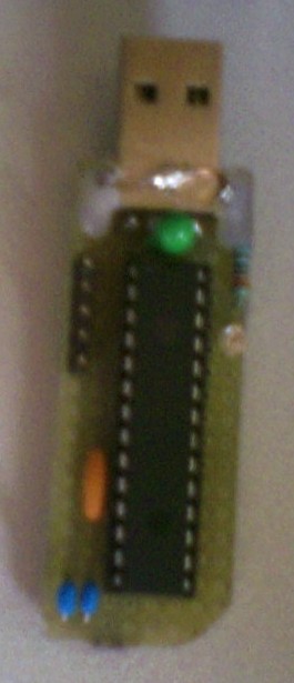

FOTO
Foto della mia realizzazione
La foto non è un granchè mi scuso con Celsius, al posto del quarzo e dei condensatori ho usato un risonatore ceramico a 4MHz per risparmiare spazio. I 5 pin in alto a sinistra fanno parte del connettore ICSP per la programmazione del PIC in circuit.

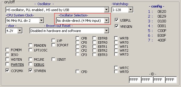

Per la programmazione del PIC mi trovo molto bene ad usare il programma WinPIC800 freeware che è l'unico che riesce a pilotare il mio Willem Programmer e scrivere sul PIC 18F2550. Questa è la schermata della configurazione del PIC dopo aver caricato il firmware che vi ho fornito.
Nel riquadro cerchiato in rosso si può scegliere la velocità del proprio quarzo o risonatore ceramico. Le altre opzioni si possono lasciare così.
