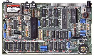

Prima, pero', non posso non parlare delle caratteristiche del prodotto originale e del componente 'chiave' che prende il nome di ULA. L'ULA, era prodotta dalla defunta Ferranti ed era un chip-custom, progettato dalla Sinclair. Estrapolando i circuiti presenti nell'ULA, si potrebbe realizzare un PCB di circa 2 metri quadri. L'ULA, nel nostro caso la versione 6C001-7, aveva i seguenti compiti:
1) Produrre il clock per la CPU ed eventualmente 'sospenderla';
2) Produrre i segnali U, V, Y (da dare in pasto all'encoder PAL LM1889), tramite la conversione delle informazioni presenti nell'area di memoria compresa tra le locazioni 4000h - 5AFFh (display file);
3) Produrre il suono;
4) Gestire la scansione della tastiera;
5) Gestire il registratore (salvataggio e caricamento dati).
Si capisce che era il cuore del sistema e di conseguenza il componente piu' costoso ed indispensabile. Da quella ditta tedesca, si trovano ancora parecchi esemplari del nostro super-chip al prezzo di EUR 19,99. Si tratta di componenti nuovi, mai usati, fondi di magazzino.
Ecco le principali caratteristiche del Sinclair ZX Spectrum, prodotto in versione 16K o 48K, tratte da Wikipedia, l'enciclopedia libera:
Specifiche tecniche e hardware
Scheda interna ZX Spectrum (Edizione 3B - 1983)

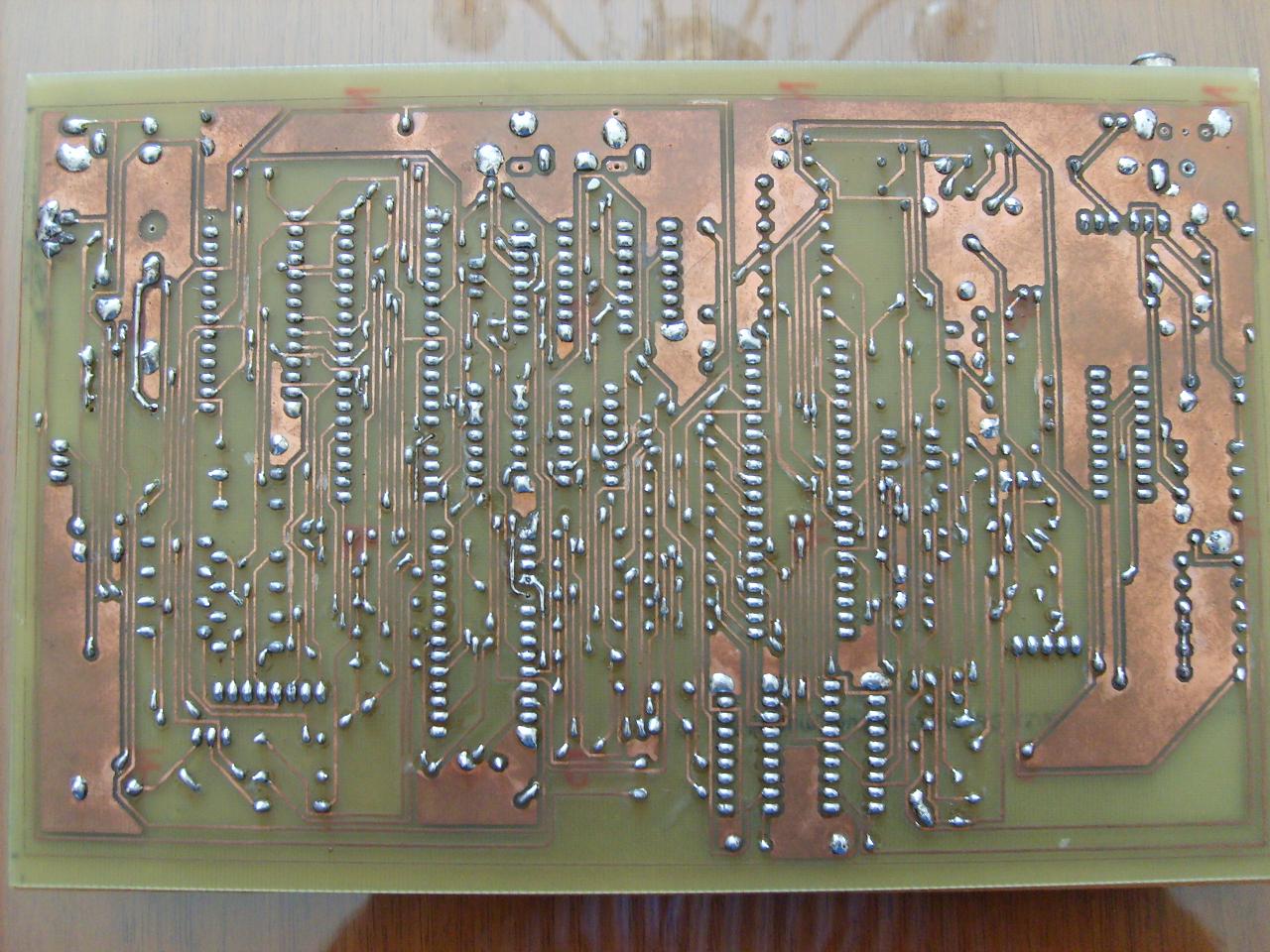

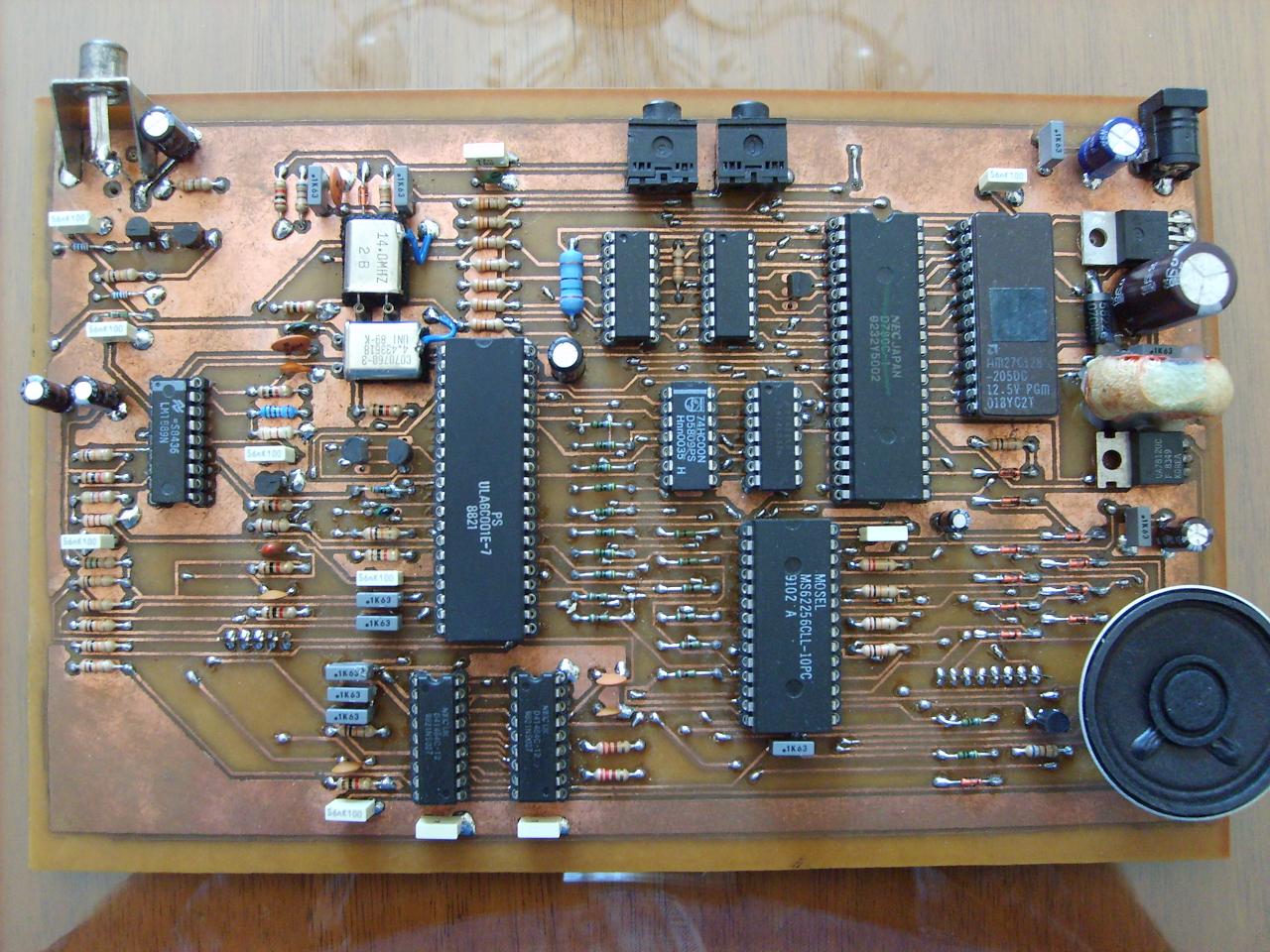

Come ho semplificato e modificato lo schema? Partiamo dalla premessa che lo stadio alimentazione originale, gravava interamente su un povero 7805 dotato per ragioni di spazio di una misera aletta dissipatrice. Veniva utilizzato un ingegnoso sistema (mediante un 'coil') per ricavare le seguenti tensioni a partire dai 5V generati dal 7805:
1) -5V e +12V, utilizzate dalle RAM dinamiche 4116;
2) +12V, utilizzate dall'encoder PAL;
3) -12V, riportata solo sul pettine posteriore, per eventuali espansioni.
Era il tallone d'Achille, assolutamente sottodimensionato. Se qualcosa non andava per il verso giusto, quasi sicuramente si bruciavano le RAM dinamiche 4116 che erano deputate a contenere il display-file. Io ho optato per un moderno switching utilizzando un LM2576-5 che rimane 'freddo' e che necessita di pochissimi componenti esterni. Inoltre, non ho piu' bisogno delle tensioni -5V e -12V, in quanto ho utilizzato in loco delle 8 DRAM 4116 (1x16384), ovvero da 1bit * 16Kb, soltanto 2 DRAM 41464 (4x65536), ovvero 4bit * 64Kb, configurate in modo da usarne soltanto 16Kb, tenendo A7 alto. In questo modo ho ricreato il banco da 16Kb utilizzando soltanto 2 DRAM con un risparmio di 6 IC ed inoltre le 41464 utilizzano solo una singola tensione (+5V) per il loro funzionamento. Altro risparmio, l'ho ottenuto utilizzando in loco delle 8 DRAM 4532 (1x32768), una singola RAM statica (62256, 8x32768), la cui gestione, ricade direttamente sulla CPU Z80, poiche', essendo statica non necessita del refresh e puo' essere indirizzata direttamente dalla CPU, risparmiando in questo modo 2 TTL 74HC157.
Tirando le somme ho risparmiato:
- 6 x 4116;
- 2 x 74HC157;
- 7 x 4532 (utilizzando una singola SRAM 62256), per un totale di 15 IC e ben 224 pin! Da cio' si capisce come anche il PCB e le difficolta' complessive si siano notevolmente ridimensionate, senza contare il risparmio in termini 'energetici' che offre adesso il circuito.

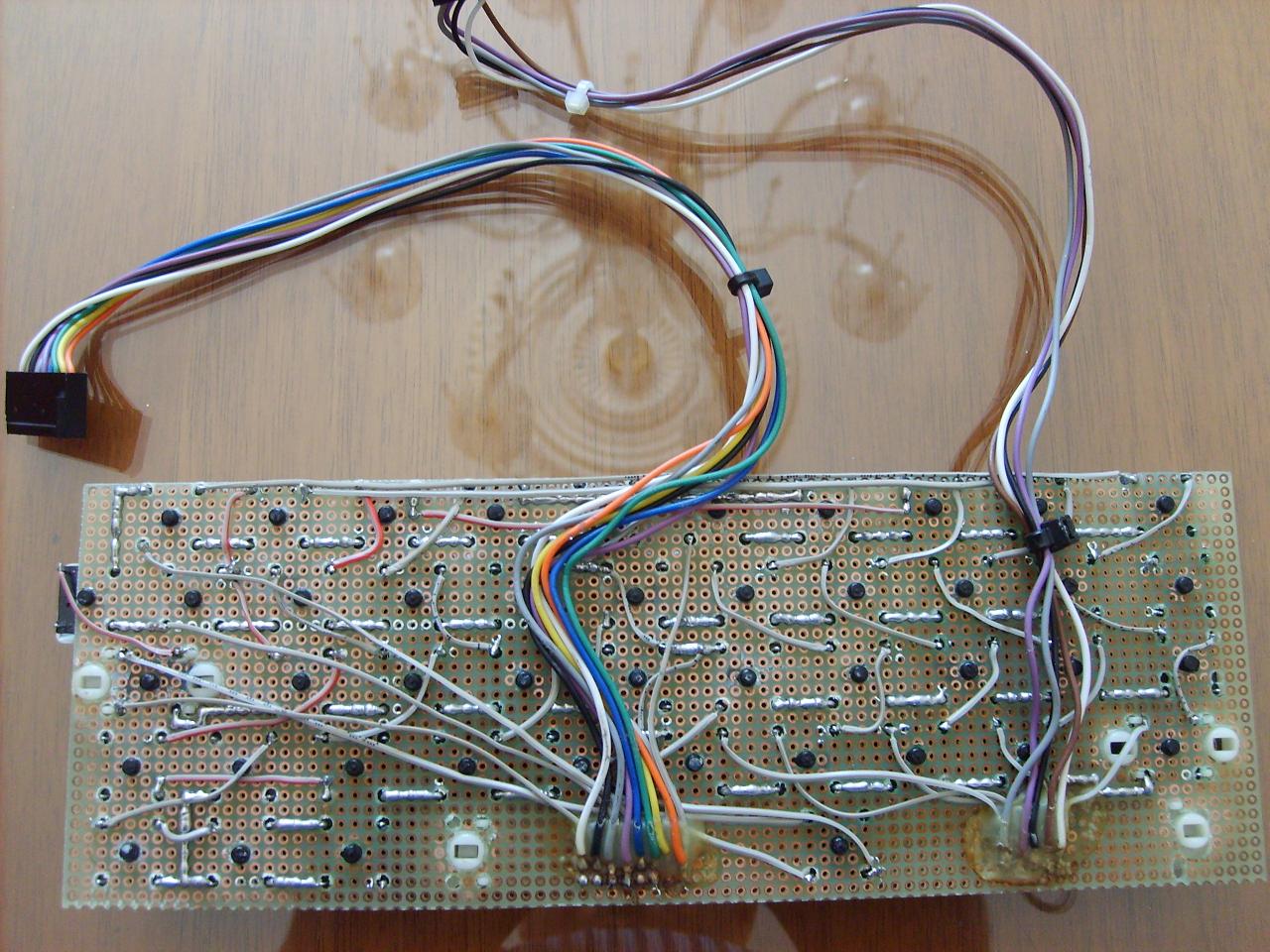

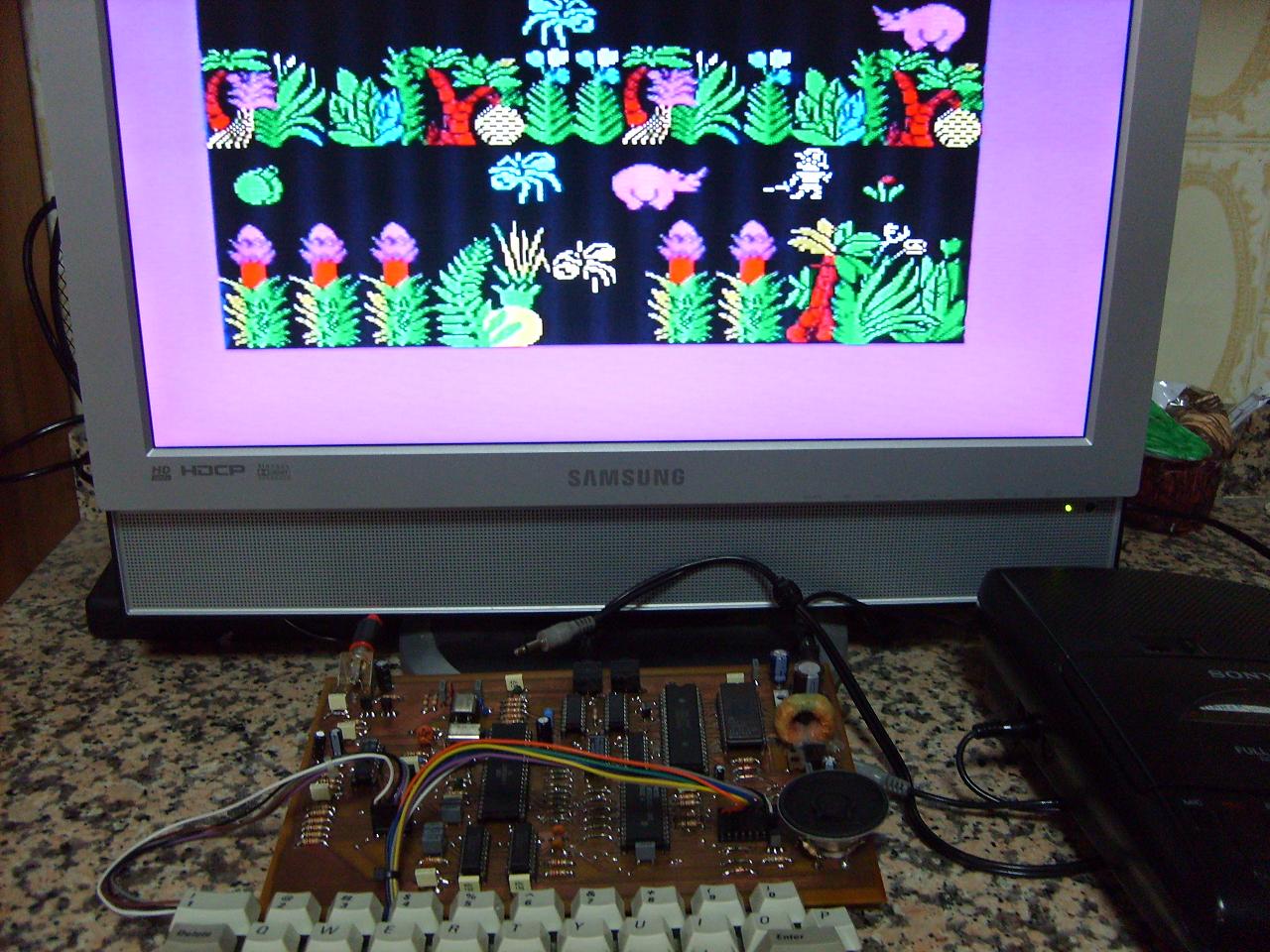

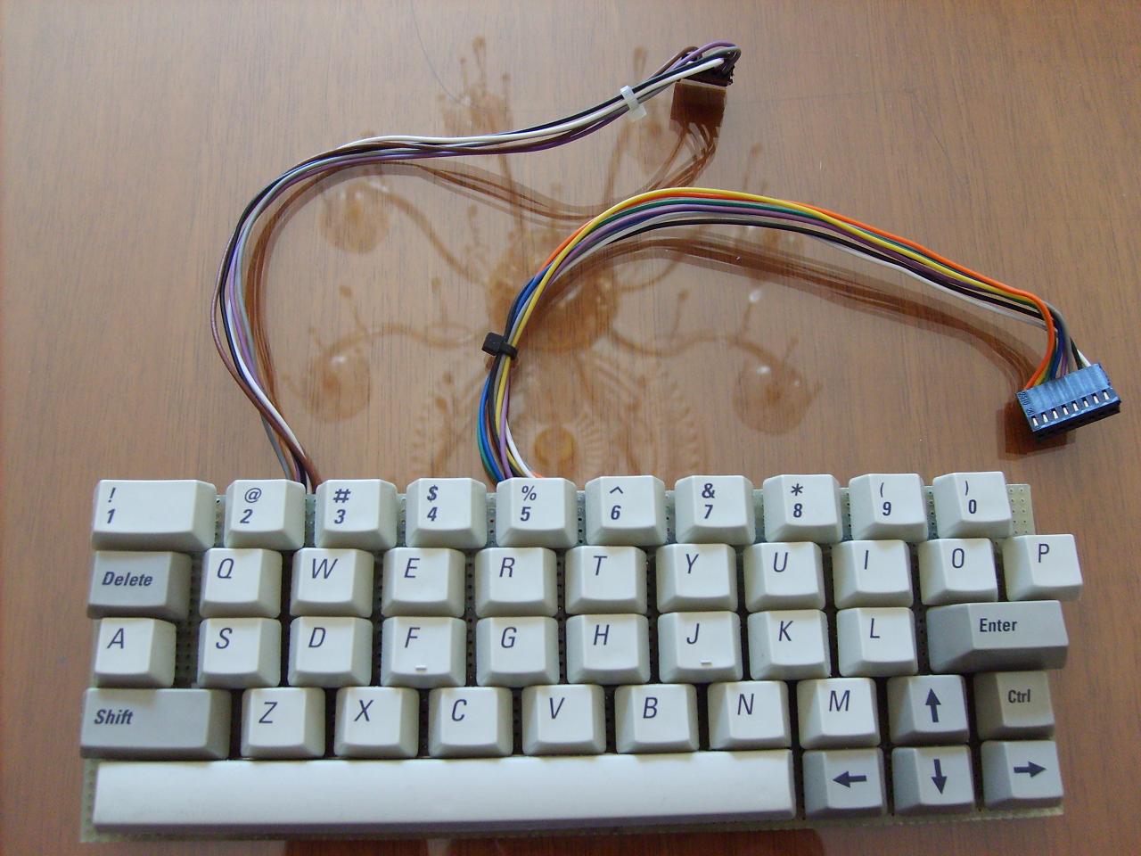

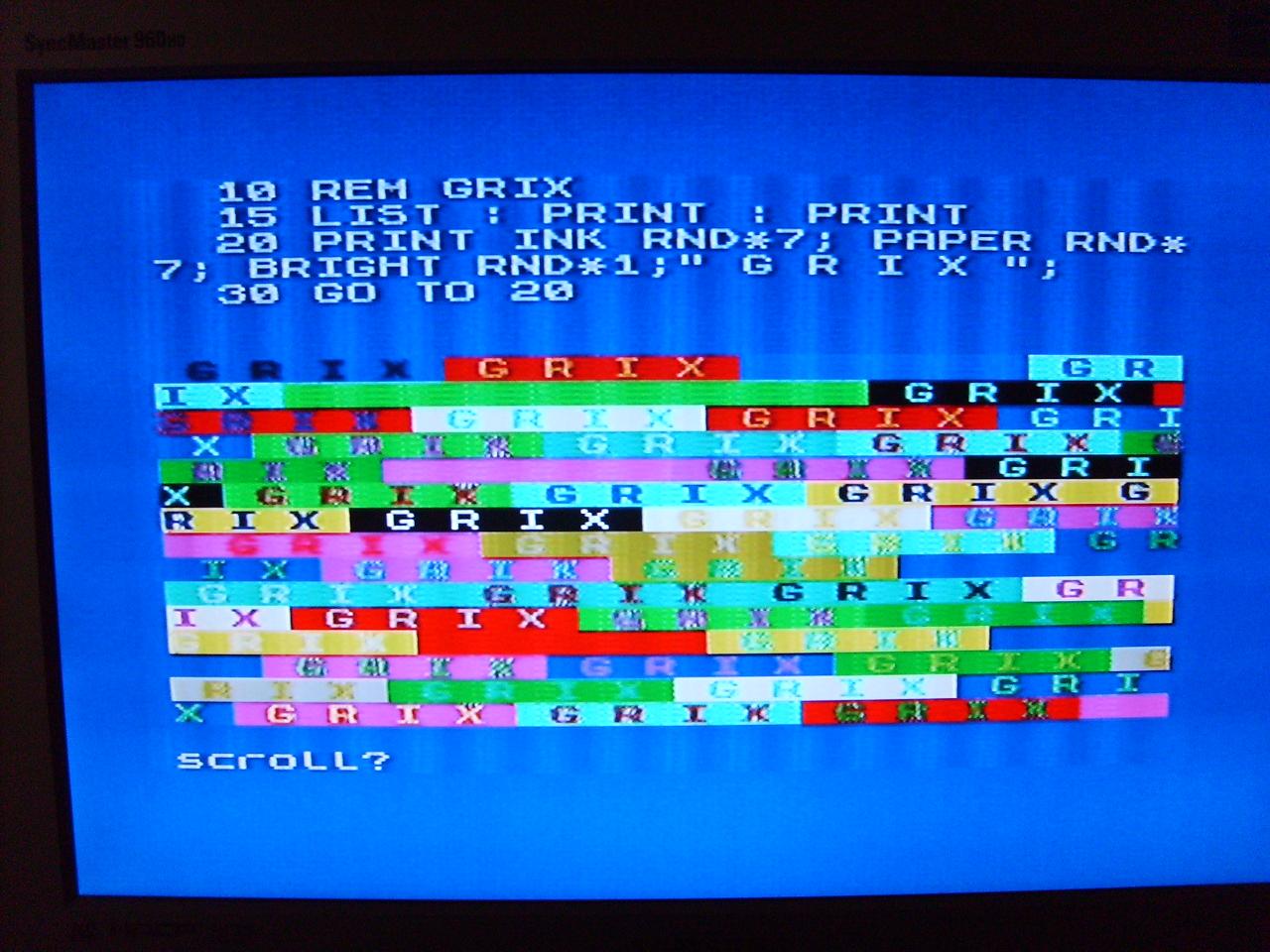

Ora segue una carrellata di immagini, mentre nella seconda parte dell'articolo, pubblichero' schemi, disegni, consigli e quant'altro, senza dimenticare come realizzare la tastiera. A presto!
