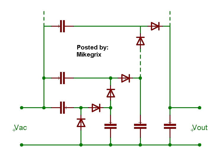

Con i seguenti circuiti "moltiplicatori di tensione", si può, partendo da una tensione alternata, generare una tensione continua teoricamente grande quanto si vuole; basta solo aggiungere in serie "celle" di diodi e condensatori al circuito.
Nella figura seguente si può notare uno dei più semplici di questi circuiti, formato solo da diodi e condensatori
Funzionamento: partendo da sinistra, abbiamo la prima "cella" composta da un diodo ed un condensatore; il generatore di tensione alternata quindi carica il condensatore tramite il diodo, ad una tensione di picco pari a:
Vp=(Vac*1,4142)-0,7
Avendo una tensione in ingresso pari a 10 volt, il primo condensatore si caricherà quindi a 13,44 volt circa.
Sappiamo bene che i condensatori in corrente alternata hanno una loro specifica impedenza (inversamente proporzionale alla frequenza), quindi con questa configurazione saremo in grado di far passare corrente (quindi applicare una tensione) alla seconda "cella", la quale si comporterà come la prima, con la differenza che, avendo il primo condensatore già carico, dopo qualche ciclo la tensione ai capi del secondo condensatore sarà quasi il doppio di quella del primo! Ed esattamente:
Vp(2° condensatore) = (2*Vac*1,4142)-1,4
Riprendendo l'esempio precedente, con un generatore di 10 volt, si otterrà sul secondo condensatore una tensione continua pari a 26,88 volt!
Inutile dire che il funzionamento per le "celle" seguenti é identico ed i condensatori seguenti avranno tutti una tensione pari a 2*Vp.

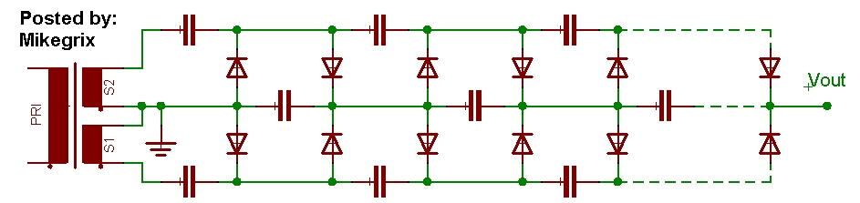

Per sfruttare al meglio la sinusoide in ingresso e diminuire il ripple all'uscita del moltiplicatore, si può utilizzare la seguente configurazione del "moltiplicatore di tensione ad onda intera" che ha fatto vincere il premio Nobel per la fisica ad un "personaggione" del passato:
Ovviamente si tratta di un circuito più dispendioso perchè necessita di un trasformatore a presa centrale e di un numero maggiore di componenti; la logica di funzionamento é comunque la stessa del circuito precedente: i primi 2 condensatori sulla sinistra verranno caricati ad una tensione "Vp" e tutti gli altri a 2*Vp.

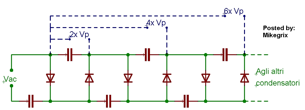

Un'ultima e poco usata configurazione di questo tipo di applicazione é la seguente:
Questo circuito é caratterizzato da una miglior risposta in corrente ed un minor tempo di carica dei condensatori; Il suo svantaggio é dovuto dal fatto che, a differenza delle configurazioni precedenti, la tensione di lavoro dei condensatori deve essere sempre più alta per ogni cella che si aggiunge. Per fare un esempio, il condensatore in figura più vicino ai morsetti "Vout" avendo Vac sempre 10 volt, si caricherà ad una tensione pari a:
V(Cout) = (Vp+2*Vp+4*Vp+6*Vp)-4,2 = 179,64 Volt!!!
