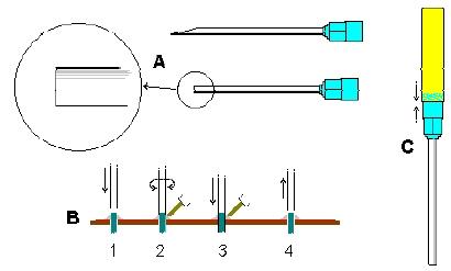

Per realizzare questo strumento abbiamo bisogno d’alcuni aghi per iniezioni ipodermiche di varie misure, facilmente acquistabili in qualunque farmacia, poi la pratica vi suggerirà quale misura usare per il miglior utilizzo, vi consiglio di realizzarne almeno quattro di differenti misure, secondo la sezione dei pin dell’integrato da dissaldare siccome potremo incontrarne di diverso diametro, se non riuscite a trovare gli aghi più grossi nelle farmacie potete trovarli presso i fornitori di materiale veterinario o presso un veterinario.
La grandezza degli aghi è determinata, dal diametro interno dell’ago, in modo che il pin s’infili nell’ago ed anche che l’ago s’infili nel buco del circuito stampato, dove è montato il pezzo da smontare, questo, in ogni caso potrete comprenderlo meglio, vedendo la figura e la spiegazione sull’uso.
Per realizzare lo strumento dobbiamo tagliare l’ago in modo perpendicolare, come possiamo vedere nella figura A, eliminando le asperità e le sbavature del taglio.
Metodo d’uso.
Si colloca la punta dello strumento sul pin del componente, inserendolo nel foro dell’ago, (vedi figura B), si riscalda la saldatura con la punta del saldatore, quando lo stagno inizierà a fondere, fare pressione, ruotando l’ago in modo che l’ago s’introduca nel foro del circuito stampato, una volta che l’ago è introdotto, togliere il saldatore ed attendere che lo stagno si solidifichi, poiché l’ago è in acciaio inossidabile lo stagno non aderirà ad esso.
Questo tipo di dissaldatura, è molto comoda per dissaldare anche un solo pin, per effettuare delle prove, si ottiene il vantaggio di non lasciare residui di saldatura, né sul pin né sul foro del circuito stampato e nemmeno intorno come accade con altri metodi di dissaldatura.
Con un poco di pratica riuscirete a dissaldare un circuito integrato in un attimo.
Per rifinire questo strumento e renderlo migliore per il suo uso evitando anche le scottature alle dita, munirlo di un manico, usando la parte di plastica che copre l’ago basta togliere la parte eccedente della plastica ed incollarlo (vedi figura C).
