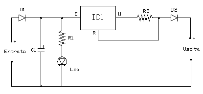

Semplice caricabatterie da non sottovalutare, facile ed affidabile!!
Caricabatteria per Accumulatori Ni-Cd ed Ni-Mh

Anche se la semplicità dello schema elettrico può trarre in inganno è un circuito molto valido. La corrente di carica viene mantenuta costante grazie all'integrato LM317 e regolata tramite la resistenza R2, mentre D2 serve a proteggere l’integrato IC1 nel caso si spenga il circuito lasciando attaccato l’accumulatore. E' importante applicare un'adeguata aletta di raffreddamento sull'integrato LM317. In entrata occorre applicare una tensione raddrizzata pari a n.elementiX1,6, non esagerate con la tensione di entrata perché tutti i volt in più vengono dissipati in calore.
Calcolo della resistenza R2
La resistenza R2 limita la corrente di carica e si può calcolare tramite la formula R2(Ohm)=1250/mA di ricarica (es. 1250/60=20.8 Ohm per accumulatori da 600mA/h), mentre la potenza che la resistenza dovrà dissipare sarà data da 0.00125XmA di ricarica=Watt resistenza (es. 0.00125X60=0.075 Watt, quindi va bene una resistenza da 1/4 di Watt). Poiché difficilmente si riusciranno a trovare resistenze dell'esatto valore che abbiamo calcolato è possibile avvicinarsi al valore ideale collegando 2 o più resistenze in parallelo (1/Rtot=1/R2 + 1/R2b) o in serie (Rtot=R2 + R2b), In ogni caso una decina di mA in più o in meno non pregiudica sicuramente la ricarica.

Montaggio del circuito
Montate tutti i componenti stando molto attenti al verso del condensatore C1 e dei 3 diodi, l'integrato IC1 deve essere montato con il lato metallico verso la resistenza R2. Alla fine non scordatevi di mettere su IC1 un dissipatore sufficientemente dimensionato a smaltire il calore generato. Il circuito funzionerà appena lo alimenterete.
Inserisco di seguito il disegno della basetta e lo schema con la posizione dei pezzi(non sono in scala)
