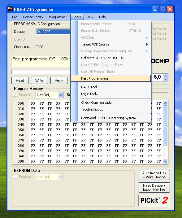

In mio possesso ho il famoso programmatore PicKit2 (ottimo), che pensavo le programmasse senza problemi, ma nella lista degli integrati supportati, comparivano solo le 24LCxx, questo perchè dato che non si producono più, è inutile considerarle. disperato allora mi sono messo a cercare su google, ma ho trovato solo come connetterle al programmatore. alla fine però mi sono ricordato di una funzionalità del programma del programmatore: infatti il programma è disposto di un parametro denominato "Fast Programming", ovvero indica la velocità di programmazione della memoria. se è "premuto" la velocità è di 400KHz, se non lo è, la velocità è di 100KHz quella che serve a noi.

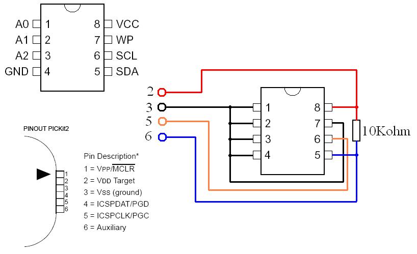

Le foto e lo schema del collegamento
L'interfacciamento della EEPROM con il programmatore

Questo messaggio di errore, può apparire se la eeprom selezionata non è quella giusta; se non è stata collegata la resistenza di Pull-Up sul PIN5, o altrimenti la velocità di programmazione è quella sbagliata.

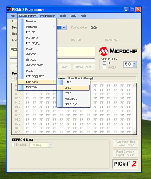

si seleziona la "famiglia" della EEprom interessata

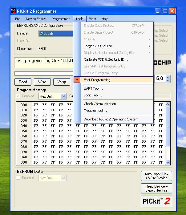

Come si nota con "fast programming" la velocità è di 400KHz, quindi andiamo a deselezionarlo
Ora la velocità è di 100KHz, quella che serve a noi.

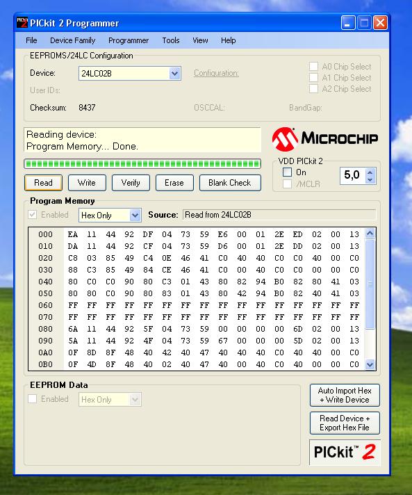

Ora, selezionata la EEPROM da programmare (nel mio caso una 24C02), si tappa su "Read", e se tutto va bene otterremo un risultato simile....

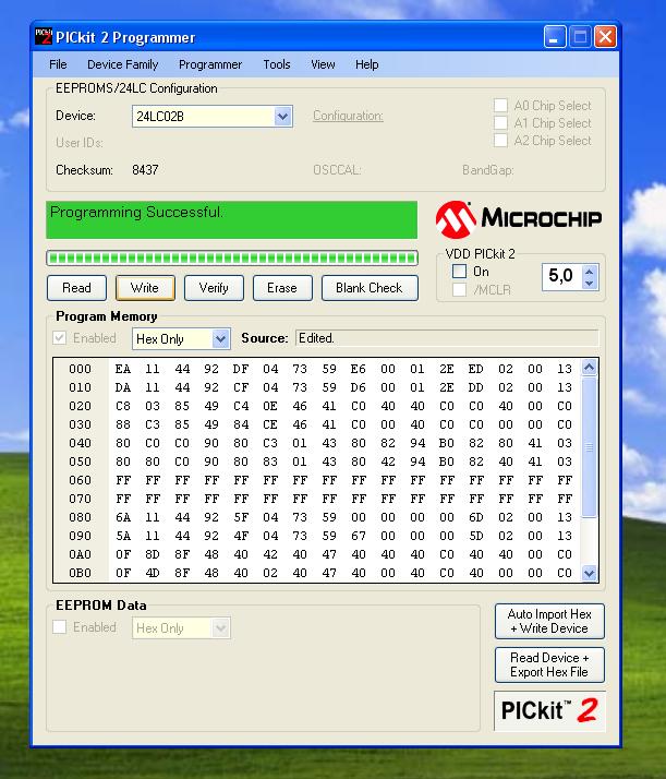

Ora si può passare alla programmazione, aprendo un file già preparato, o modificando direttamente sulla schermata i vari valori, dopodiché si premerà il pulsante "Write". (se si apre un file si può tappare prima su "Verify" per vedere se è tutto OK, per poi programmare). Se tutto va bene otterremo una cosa del genere
(in questa prova io non ho programmato nulla, per questo i valori sono gli stessi)
