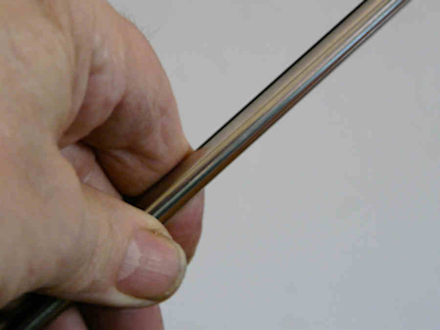

Olè, niente paura. Immaginiamo ora di poter scaricare i nostri bravi 2,5 kg su un albero di metallo vedi foto n.3 chiamato scherzosamente "bacchetta magica",  io ne ho usato uno da 8 mm di diametro tolto da una vecchia stampante demolita, qualsiasi albero metallico, purchè lucido e privo di asperità va comunque benissimo e non importa di quale metallo esso sia composto, dall'acciaio inox all'alluminio tutto fa brodo anche il diametro non è critico, ma diciamo che fra i 6 e i 9 mm ci troviamo sull'ottimale.
Calcoli spiccioli e approssimativi per difetto, così siamo sicuri che in pratica le cose vanno ancor meglio. Prendiamo la barra da 8 mm e vediamo per quanta superficie riesce ad appoggiarsi su un piano: teoricamente ZERO , in quanto un solo punto della circonferenza verrà a contatto con il piano di appoggio, e come ci hanno insegnato a scuola, un punto è solo un luogo geometrico senza dimensione.
Chiaramente, in pratica, questo punto comincia ad avere dimensione reale, in quanto, vuoi la cedevolezza dei materiali, anche se minima, vuoi la deformazione dovuta alla pressione/peso ecco che, pur non conoscendo esattamente l'area di contatto se, come dicevo, per difetto consideriamo questo punto di contatto pari a 1 ventesimo del diametro della barra ecco che abbiamo la cifra di:  8 cm diam./20= 0,4 cm da moltiplicarsi per uno dei lati della piastra ramata che dovrà accogliere il PCB da trasferire. OK facciamo 6 cm di lato? Bene allora 0,4 x 6 abbiamo 2,4 cm quadri sui quali questa volta scaricando i 2,5 kg del ferro da stiro sotto pressione abbiamo un bel 1,04 kg per cm quadro come calcolo per difetto, in realtà la pressione è assai più elevata. A questo punto è facilmente intuibile come l'aumento di pressione dovuto all'utilizzo della barretta cominci ad avere una importanza rilevante ai fini del trasferimento del toner sul rame del PCB.

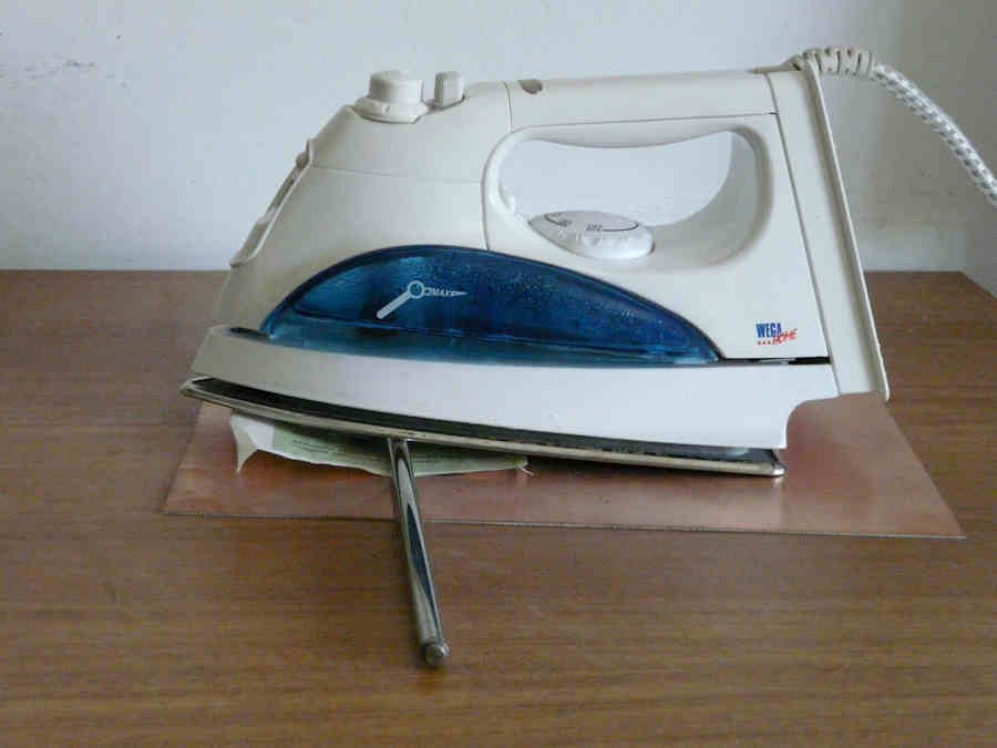

Foto n. 1 Ferro da stiro, barra di rullaggio per trasferimento,                                Foto n. 2 Rull'npeel sweeping a tutta forza
carta contenente lo stampato da trasferire ed infine piastra ramata.
Bene bene bene, mi sono divertito un sacco a scattare la foto n 2 perchè volevo dare l'idea del movimento e quindi è volutamente "mossa"
Foto n. 3 La bacchetta magica!                                                   Foto n. 4 Due prototipi (vedi articolo)

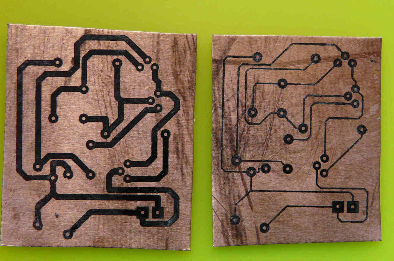

Foto n. 5 I due prototipi  dopo la corrosione (vedi articolo)

La differenza fra questo metodo, del rullo interposto fra ferro da stiro e lastra ramata, e i precedenti, è data dal fatto di poter  ottenere una pressione maggiore con la possibilità di poter raggiungere una definizione circuitale di gran lunga superiore ad altri metodi. Vedi foto n. 4 e 5 , in sostanza si tratta dello stesso circuito, intuibile dalla posizione delle piazzole, La ragione di queste foto a confronto è data dal fatto di voler sottolineare fino a quanto ci si può spingere nel dettaglio usando la "bacchetta magica" della foto n.3 , nel mio caso le piste degli stampati di destra sono da 0,2 mm contro il millimetro delle piste dei PCB di sinistra. Ragazzi, con una definizione di 0,2 mm è possibile disegnare dei PCB dove poterci far passare una pista fra i pin di un integrato! Non so se mi spiego, come diceva un mio vecchio amico paracadute!

Il ferro da stiro deve essere portato al massimo della sua temperatura raggiungibile in quanto la bacchetta magica assorbe calore e quindi rimane più fredda della piastra del ferro, ma sempre abbastanza calda da incollare il toner al rame.
La carta che io ho usato è quella dei volantini pubblicitarii che intasano tutti i giorni la cassetta delle lettere. La ragione di ciò è che questa carta è leggerissima, e per toglierla dal PCB basta immergerla in acqua che si spappola letteralmente e si toglie definitivamente semplicemente sfregandola coi polpastrelli, ah, non usate mai spugne abrasive per fare questa operazione in quanto si può correre il rischio di graffiare il toner. Comunque, a patto che non sia carta assorbente o igienica o oleata o carta comune da stampanti, decisamente, quest'ultima la peggiore in assoluto in quanto non molla facilmente il toner. Cercate quindi una carta fra quelle leggere e di bassissimo spessore.
Il rullaggiio deve durare almeno un minuto e come pre-preparazione anche io come altri consiglio di scaldare la vetronite ramata prima di procedere al trasferimento del toner, 30 secondi sul ferro caldissimo sono l'ideale, però attenti a non scottarvi quando appoggiate la carta trasferente. Non vi scoraggiate se non riuscite a raggiungere risultati eccellenti al primo tentativo, come sempre è la pratica che insegna più di mille parole.
