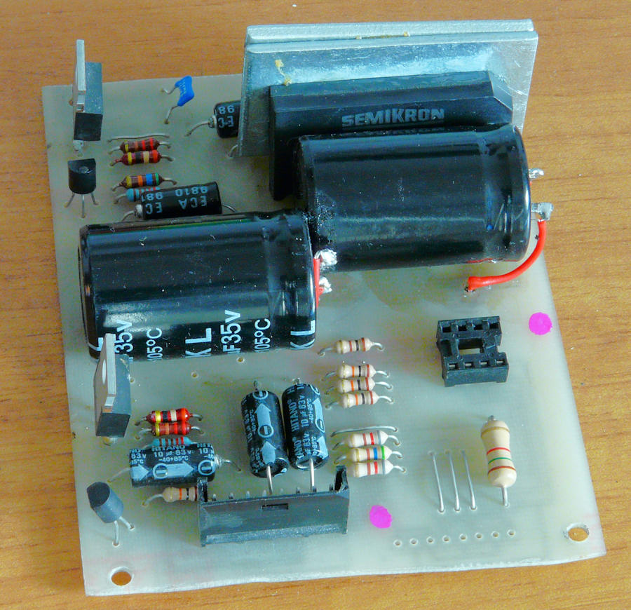

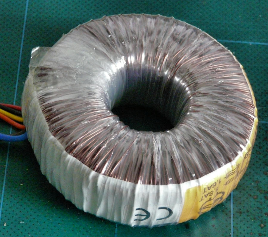

Immaginiamo di avere in mano il progetto finito, costituito da una manciata di componenti assemblati, che, giustamente, non vedono l'ora di avere una loro casetta. Un insieme di fili penzoloni con su attaccati dei pulsanti, dei potenziometri dei displays o dei commutatori, e chi più ne ha più ne metta. Totale: un circuitino niente male, che funziona benissimo, che ci sarà molto utile in futuro, ma è ancora, aimèh, un "senza tetto". Procedendo con ordine, cerchiamo di dare, ai diversi componenti esterni al PCB, una posizione razionale, al fine di poterli maneggiare comodamente. Tutto questo in funzione alle dimensioni del futuro pannello anteriore. Poi vediamo come e dove alloggiare il PCB, tenendo conto, non più di maneggevolezza o estetica, bensì di posizionamento in funzione alla temperatura da dissipare, o, nel caso sia roba che non si scalda, osserviamo il principio della filatura corta e della facile accessibilità in caso di modifiche, o peggio, riparazioni. Prima di proseguire nel discorso, fatevi un'idea di ciò che voglio dire prendendo esempio dalle foto 1,2 e 3.
Foto n°1 Un trasformatore toroidale Foto n°2 Un alimentatore stabilizzato Foto n°3 I componenti impacchettati per stabilire l'ingombro totale

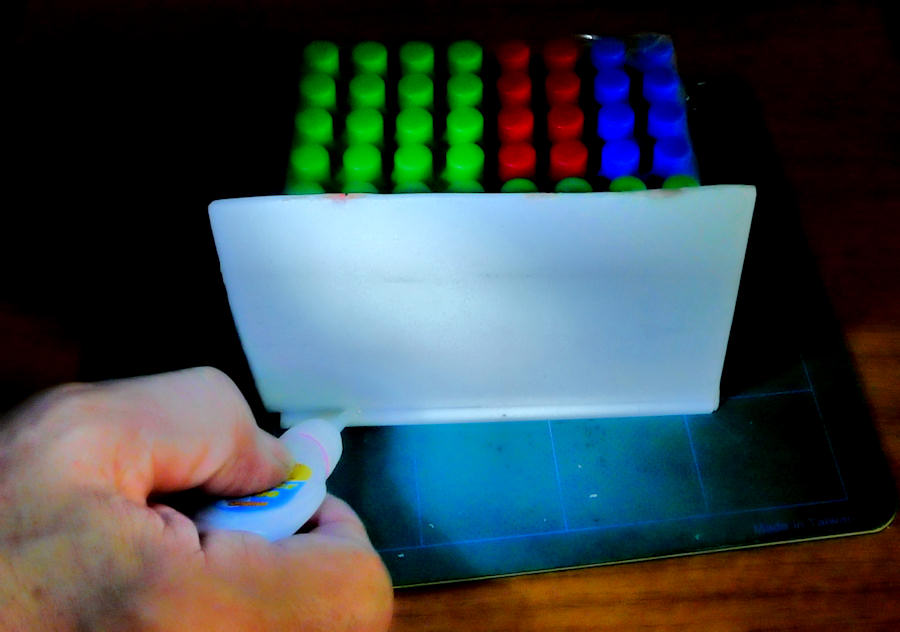

Mi auguro che sul WEB si possa vedere con chiarezza lo scotch che deve essere attaccato su tutti gli spigoli per stringere il pacchetto di mattoncini al fine di evitare che l'attack aderisca sui mattoncini anche solo quel tanto che basta ad impedirne l'estrazione, vedi legge di Murphy!

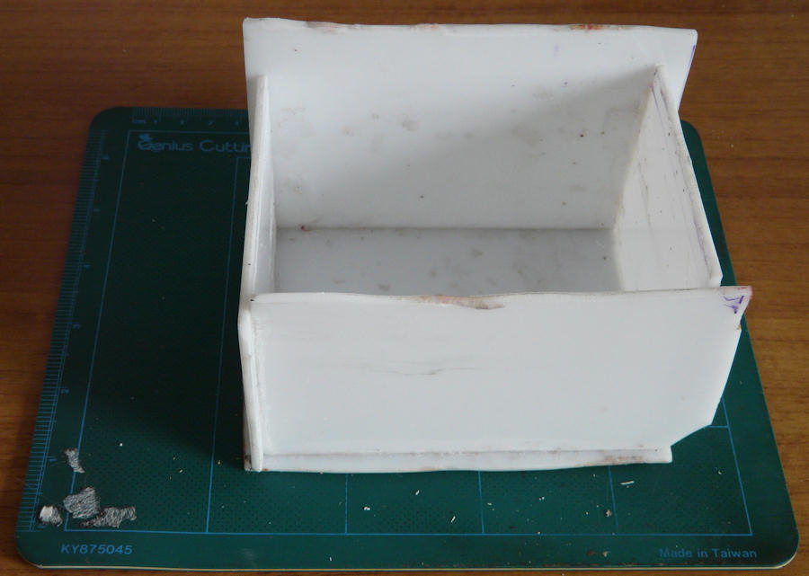

Ora che abbiamo definito l'imgombro procediamo al compattaggio dei mattoncini, non solo servendosi dei loro naturali incastri, ma anche con un po' di scotch, no, non intendo il whisky, ma il nastro adesivo trasparente che, oltre a impedire saldamente la disgregazione prematura dell'impalcatura, risulta assai comodo quando si devono togliere i mattoncini, in quanto sullo scotch trasparente la resina cianoacrilica non si attacca, o se anche si attacca è comunque facilmente distaccabile. Bene bene bene, ora abbiamo in mano il parallelepipedo corrispondente al volume interno del box. Su ogni faccia di questo andrà appoggiata una lastrina di plexy presagomata anche "spannometricamente" vedi foto n°5 e 6, tanto per cause di forza maggiore tutte le faccie dovranno essere corrette alla fine dell'incollaggio totale.
Foto n°5 Incollaggio della prima faccia qui basta un solo lato ben rifilato Foto n° 6 proseguimento dell'incollaggio
Ogni volta che si aggiunge una faccia, è questo il vantaggio di poter contare sull'impalcatura di mattoncini preformata a suo tempo, non si va mai fuori squadro! Basta semplicemente appoggiare la nuova faccia, incollarla su un lato della precedente e sul fondo, tenendo presente che almeno due spigoli (un lato e il fondo) siano ben squadrati a 90 gradi, ricordiamo ancora una volta che solo alla fine di tutto l'incollaggio si dovrà procederà alla rifilatura. Per fare questo, meglio se avete una discreta attrezzatura, ma in mancanza di questa basta un seghetto da ferro e... tanta, ma tanta pazienza! Quindi: un seghetto da ferro, o qualsiasi altra cosa che sia in grado di tagliare il plexy. Fase in cui occorre fare un po' di attenzione, in quanto se siete "violenti" nell'operazione di taglio, vi può capitare di sbriciolare il materiale e di doverlo sostituire con una nuova faccia. Il plexy, se è molto freddo tende a dare questo antipaticissimo inconveniente. Un consiglio: lavorate in ambiente caldo, ossia non sotto ai 25 gradi centigradi. Lo dico in quanto anche per me è stata la prima volta e... dai via, due faccie le ho fatte secche, non voglio nascondere i miei errori, che tuttavia vengono a vostro vantaggio in quanto miomao vi ha avvertito del pericolo mentre a miomao nessuno aveva mai dato alcun consiglio in merito hi hi.

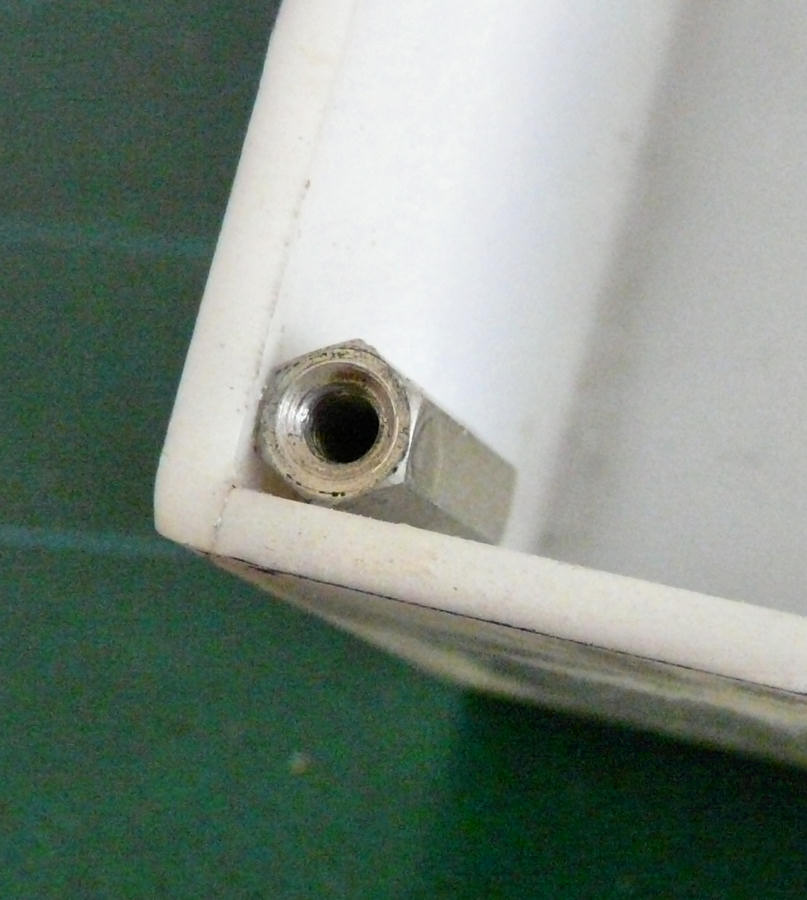

Foto n°7 "il grezzo" incollato e pronto per la rifilatura Foto n°8 Il box rifilato a cui vengono aggiunte 4 colonnine per avvitare il coperchio
Foto n°9 particolare colonnina incollata Foto n°10 Evviva! la madre e la figlia, fiiiuuuu che sudata!
