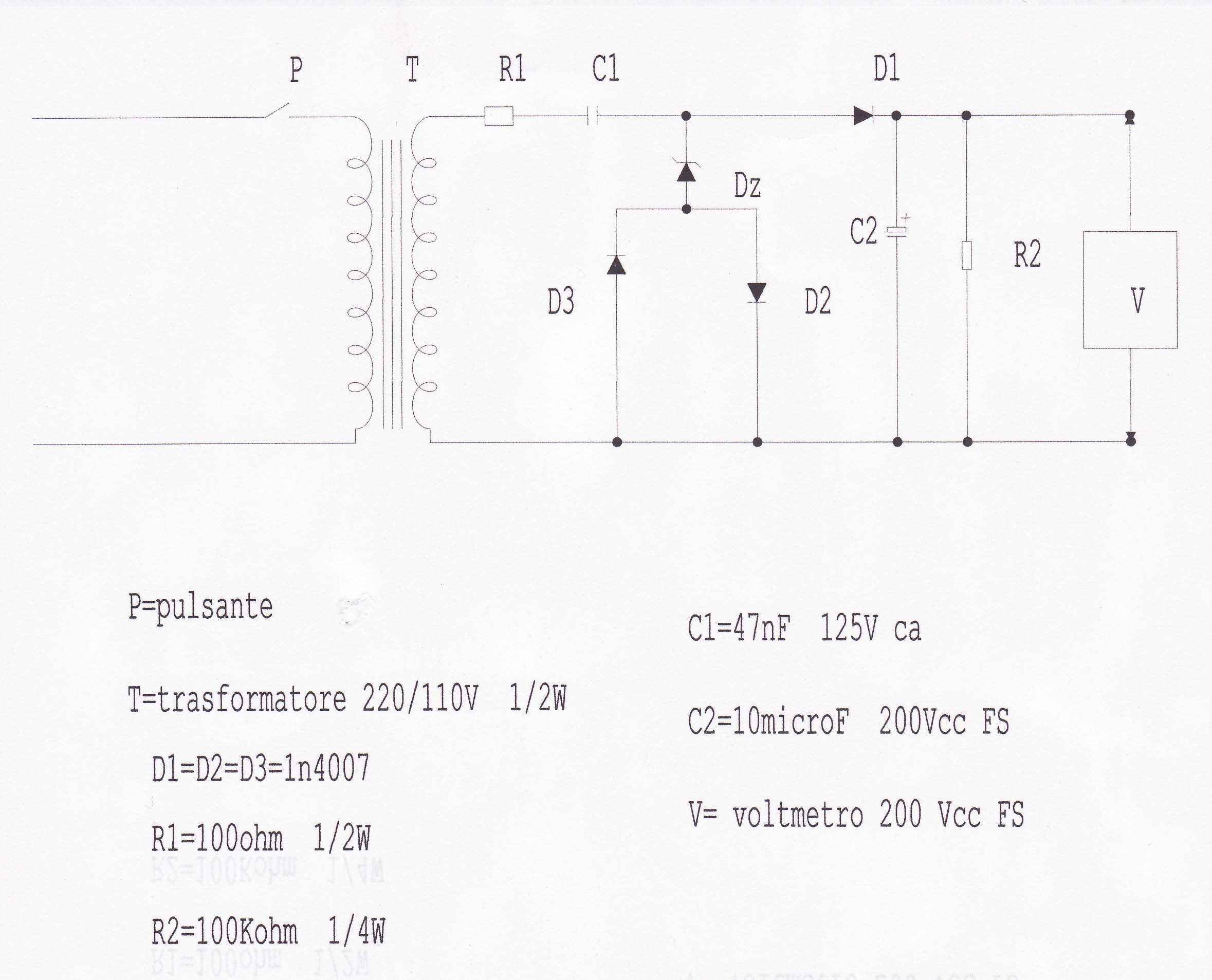

con questo semplice dispositivo possiamo misurare tensioni di zener fino a 150V senza rischiare di danneggiare il componente
misurare la tensione dei diodi zener
Misurare la tensione di un diodo zener,se non la si conosce,non è cosa semplice e si rischia di danneggiare il componente;con questo dispositivo da me realizzato,possiamo misurare tensioni di zener fino ad un massimo di 150V,senza rischiare di danneggiarlo e con un'elevata precisione.
Qualcuno potrebbe obiettare che ogni diodo ha stampigliato una sigla che lo identifica,però spesso tale sigla è sconosciuta,,mezza cancellata o ha caratteri troppo piccoli per essere letta facilmente,inoltre anche per i diodi decifrabili,tale strumentino si rileva utile in quanto con esso si può valutare la bontà del componente e constatare la differenza tra la tensione nominale e quella effettiva.
SCHEMA DEL DISPOSITIVO
Il circuito funziona cosi:dopo avere inserito il diodo come in figura si preme il pulsante P,la tensione di alimentazione,tramite il trasformatore,si abbassa a 110V,in tal modo rendiamo l'operazione più sicura  in quanto ci si isola dalla tensione di rete;il condensatore C1 ,e la resistenza R1(soprattutto C1),causano una cdt,ma quella che a noi interessa è la cdt sul diodo zener che la rileviamo tramite il diodo D1 ed il condensatore C2,la resistenza R2 serve per far scaricare questo condensatore.I 2 diodi in antiparallelo(D2 D3),servono per compensare la cdt che si ha sul diodo D1 e ciò diventa importante quando la tensione dello zener è piccola;per effettuare la misura,s'inserisce un tester sulla portata 200V F.S.dalla qualità di questo strumento dipende la bontà della misura.
