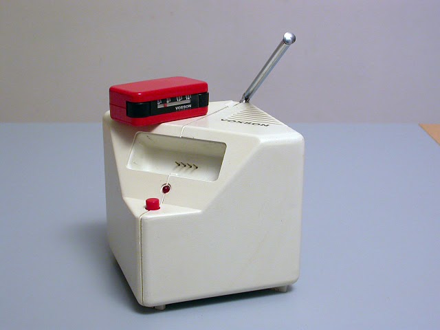

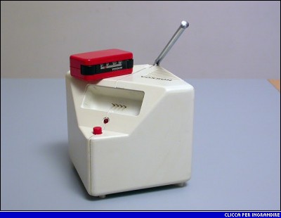

Da qui in avanti le foto saranno relative al Voxson in mio possesso - ricevitore FM e base amplificata.

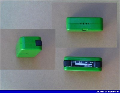

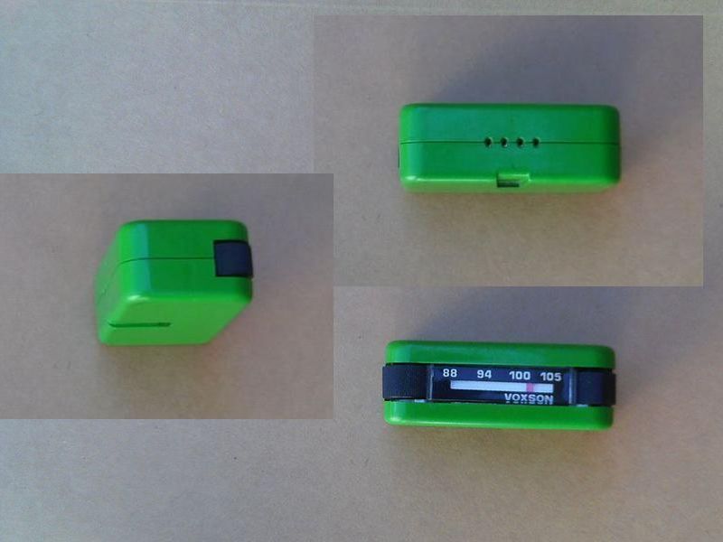

Nella prima foto "segnaletica" si può apprezzare l'estrema compattezza e semplicità del design, le misure sono 70x40x25mm nella vista frontale oltre alla scala di sintonia limitata ai 88-105Mhz come era usuale a quei tempi sono presenti solo due comandi; la regolazione del volume e della sintonia realizzati con due ghiere posizionate alle estremità in modo da consentire una più agevole regolazione delle stesse. Sul retro abbiamo solamente 4 forellini relativi ai contatti necessari per il funzionamento, quattro contatti sono il minimo necessario infatti abbiamo; positivo alimentazione, massa, entrata segnale antenna, uscita segnale bf da amplificare, oltre a questo vi è solo un "misterioso" intaglio nella parte inferiore di cui spiegerò la funzione più avanti insieme all'ordine dei contatti.

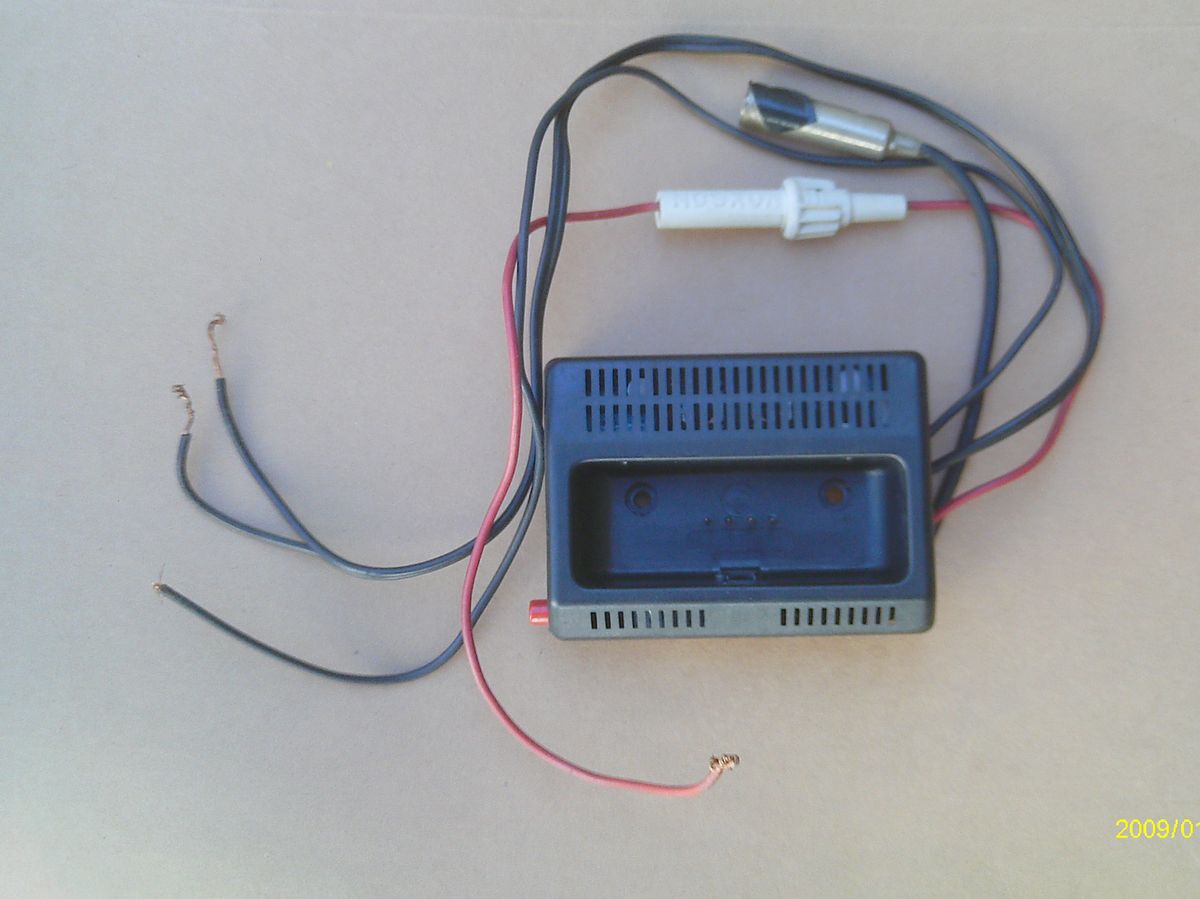

Nella seconda foto si può vedere la base dim. 87x65x30mm contenente l'amplificatore di potenza con l'incavo per accogliere il sintonizzatore e i 4 contatti maschio che sporgono da esso in oltre vi sono due fori per le viti di fissaggio alla plancia, infatti non essedo di norma ai tempi previsto il montaggio a "incasso" il tutto veniva fissato a "sbalzo" magari forando la lamiera (Fiat 500) unico comando il tasto rosso di accensione più i pochi cavi di collegamento, trattandosi di un apparecchio mono con amplificatore NON a ponte tutte le masse sono in comune.

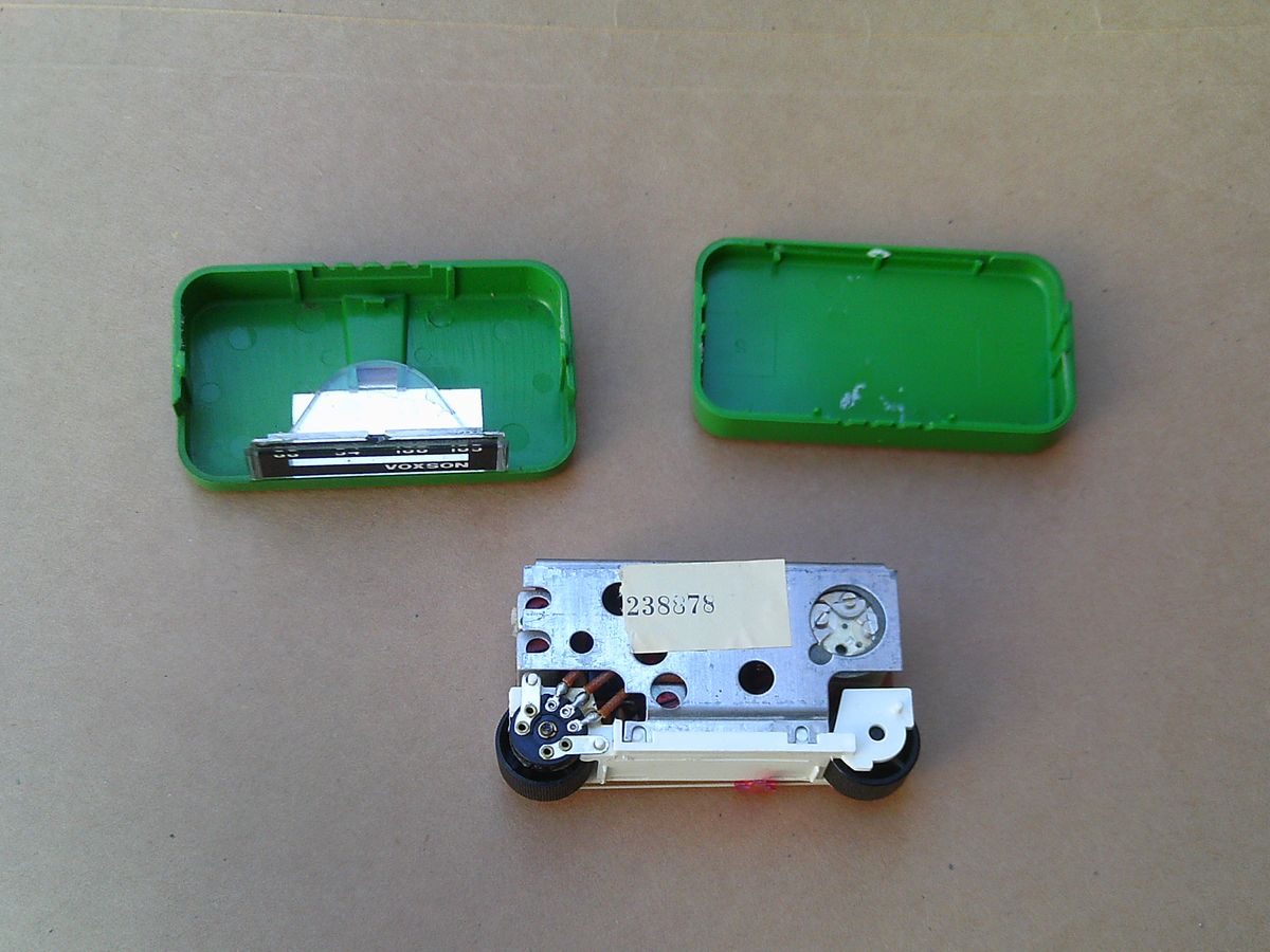

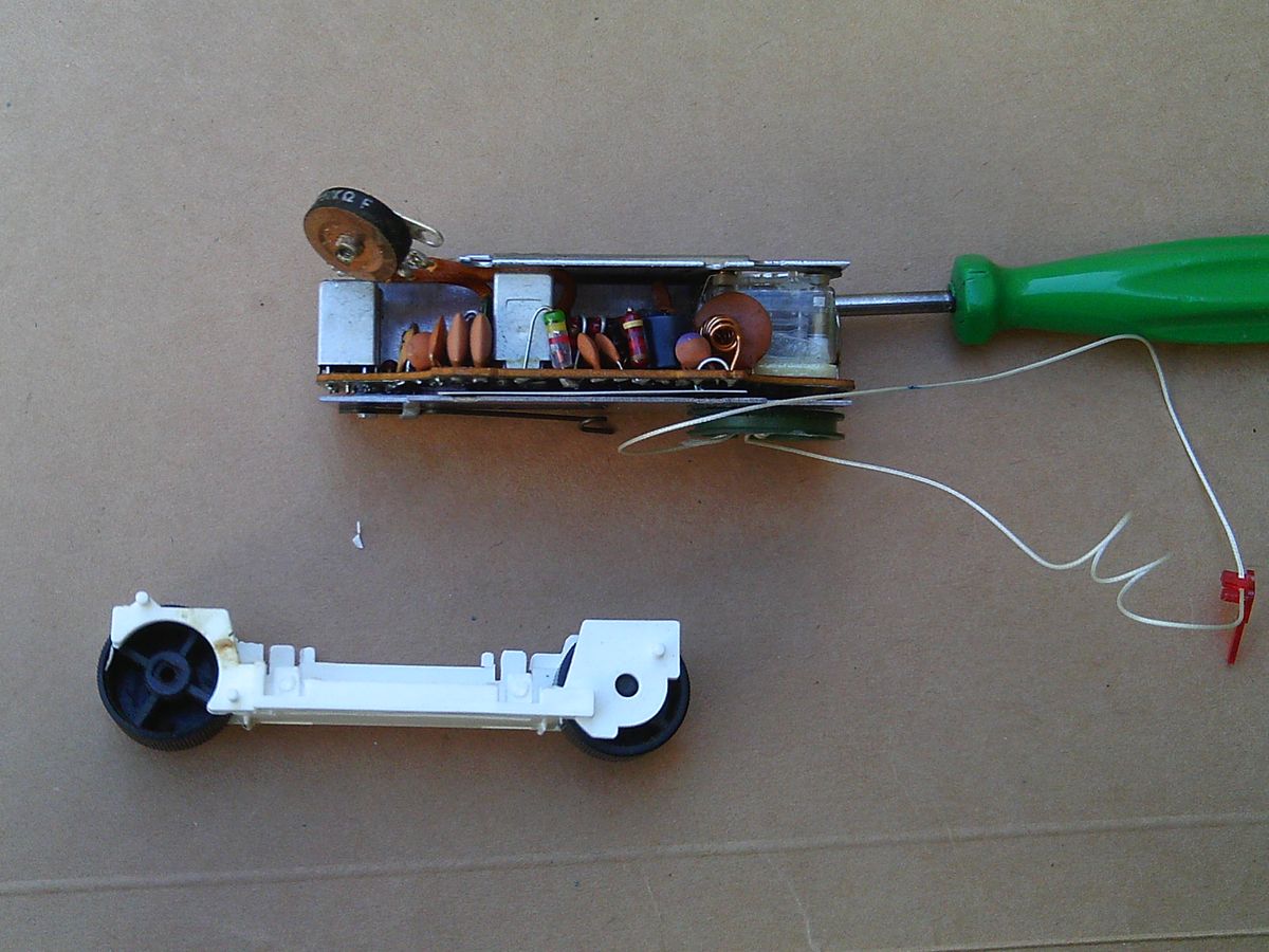

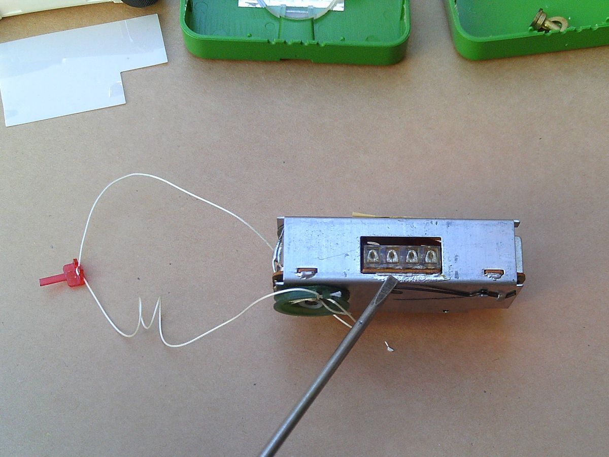

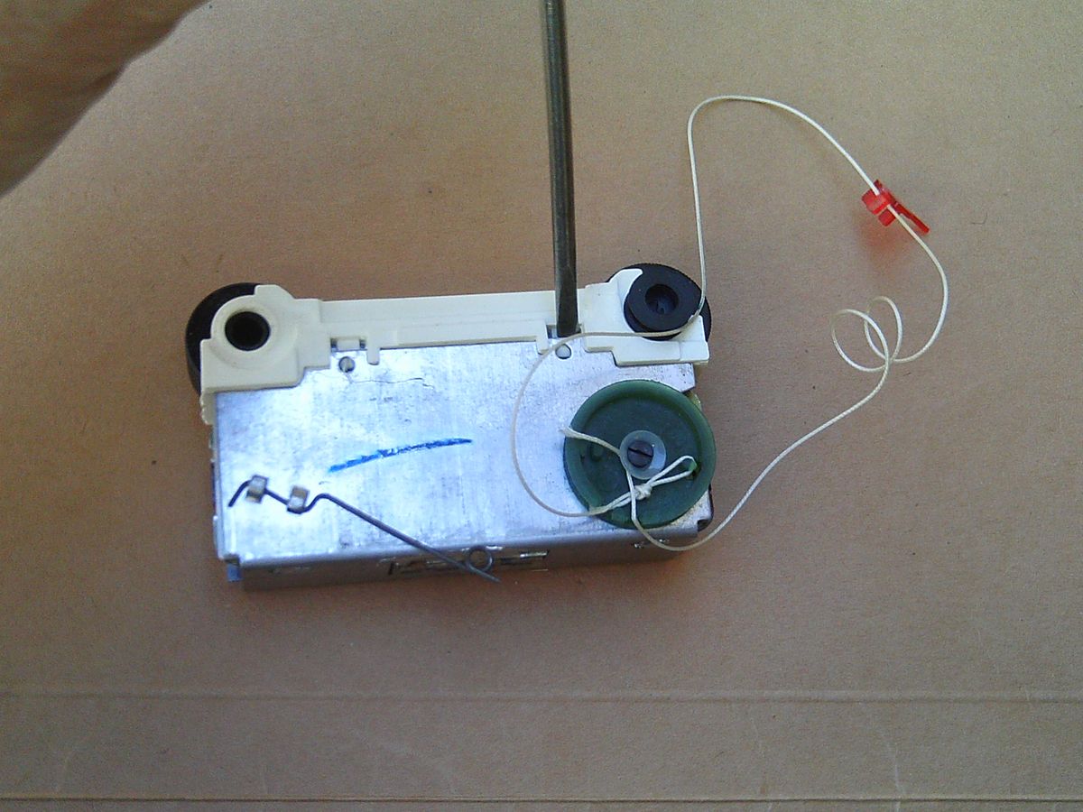

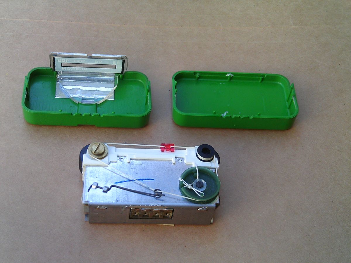

I due gusci che compongono l'involucro del ricevitore sono tenuti assieme da due soli dentini a incastro è quindi facile aprire il tutto, devo dire che per fortuna è stata utilizzata plastica di qualità, ovvero dopo 35 anni è ancora abbastanza elastica e il sistema a incastro funziona ancora bene si potrà quindi richiudere il tutto senza problemi, mi viene in mente perchè mi è gia capitato che se apro un telecomando moderno minimo 2/3 dentini si spaccano e devo ricorrere alla colla per richiuderlo bene (sigh!).
Ora da aperto si può capire a cosa serve il misterioso intaglio presente sul guscio inferiore, in pratica è un prolungamento del plexiglas della mascherina della sintonia in modo da ricevere la luce che proviene dalla base dove è collocata una piccola lampadina (niente led ai tempi) e sfruttando da rifrazione tipo fibra ottica va a illuminare la scala di sintonia.
Per il momento la parte elettronica è ancora celata da un lamierio a sagomato a U che scherma il circuito stampato,
sul lato infreriore è presente la solita puleggia e cordino con indice collegato alla manopola della sintonia, si tratta quindi di un classico ricevitore a condensatore variabile.
 A questo punto per continuare lo smontaggio occorre rimuovere il cordino e agire sui due dentini con un cacciavite
si potrà così rimuovere la parte in plastica bianca che fa da supporto alle due ghiere di sintonia e volume fatto
ciò il circuito stampato rimarrà comunque solidale al lamierino di schermo perchè saldato in più punti sul retro.

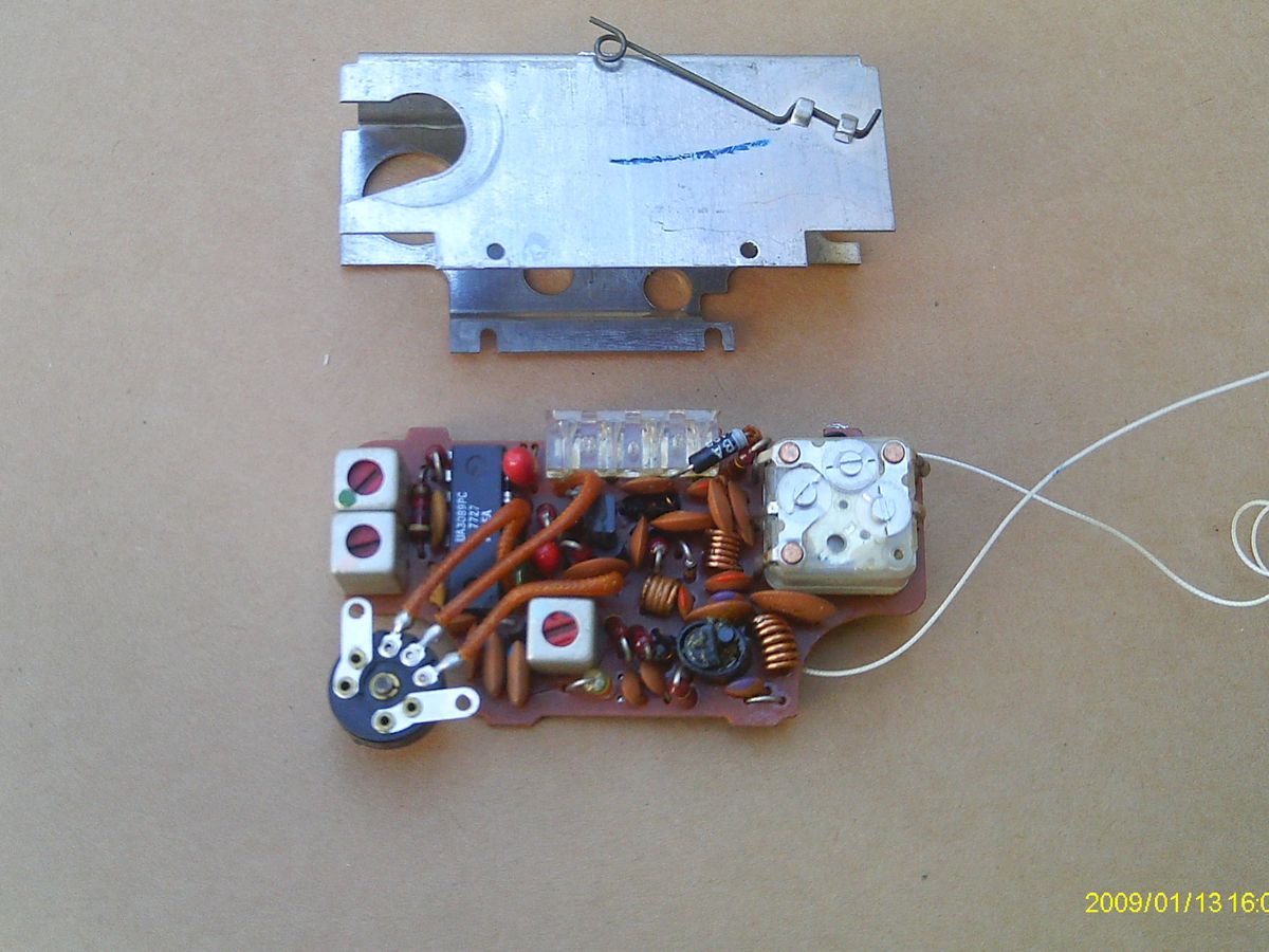

 Ora per poter liberare il circuito stampato dal lamierino di schermo è  necessario dissaldare i tre punti a cui questo è connesso, in alternativa alla dissaldatura è possibile (come ho fatto io) "tagliare" lo stagno con la lama affilata di un taglierino si evita cosi il rischio di surriscaldare il circuito stampato.
Una volta rimosso lo stagno e liberato dallo schermo il circuito stampato come era prevedibile ci si trova di fronte a una basetta piena di componenti assemblati in modo molto ravvicinato.
 Arrivato finalmente a vedere i componenti pare ci sia un pò di tutto, condensatori a disco e tantalio, compensatori, bobine, diodo zener da 5,6v, diodo a capacità variabile BA102, 1 transistor BF424 e un altro incollato a una piccola bobina in ferrite probabilmente anche  lui BF424, in oltre è presente anche un integrato  µA3089PC (cito dal datasheet:  FM IF LIMITER DETECTOR AUDIO PREAMPLIFIER) della Fairchild. -

La seconda foto é relativa al guscio superiore, una volta smontato della base contenente l'amplificazione, l'unica cosa degna di nota è il piccolo schermo in lamierino lucido sagomato per convogliare la luce di una piccola lampadina saldata sul circuito stampato sottostante verso la feritoia in plexiglas presente sul ricevitore.

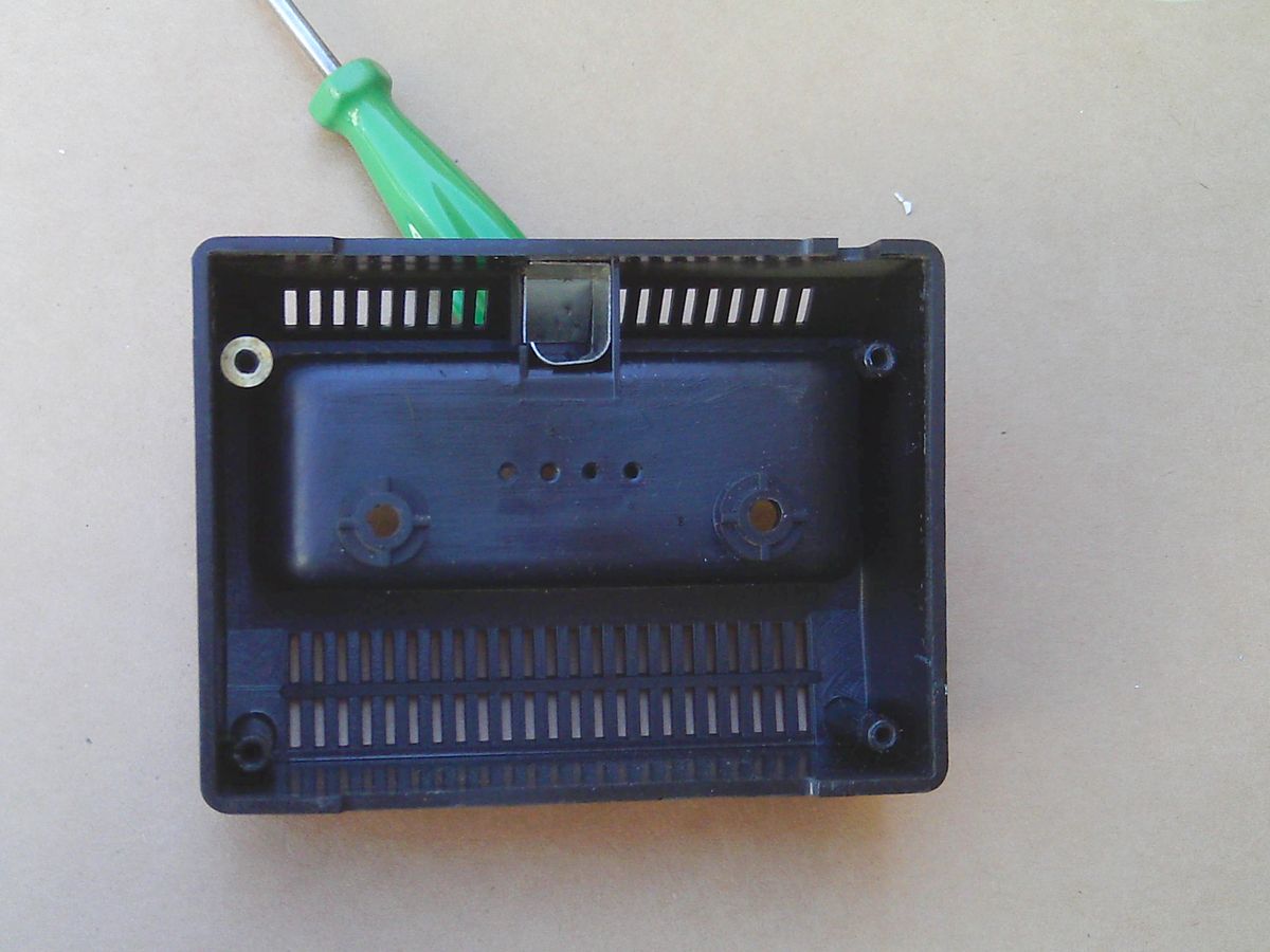

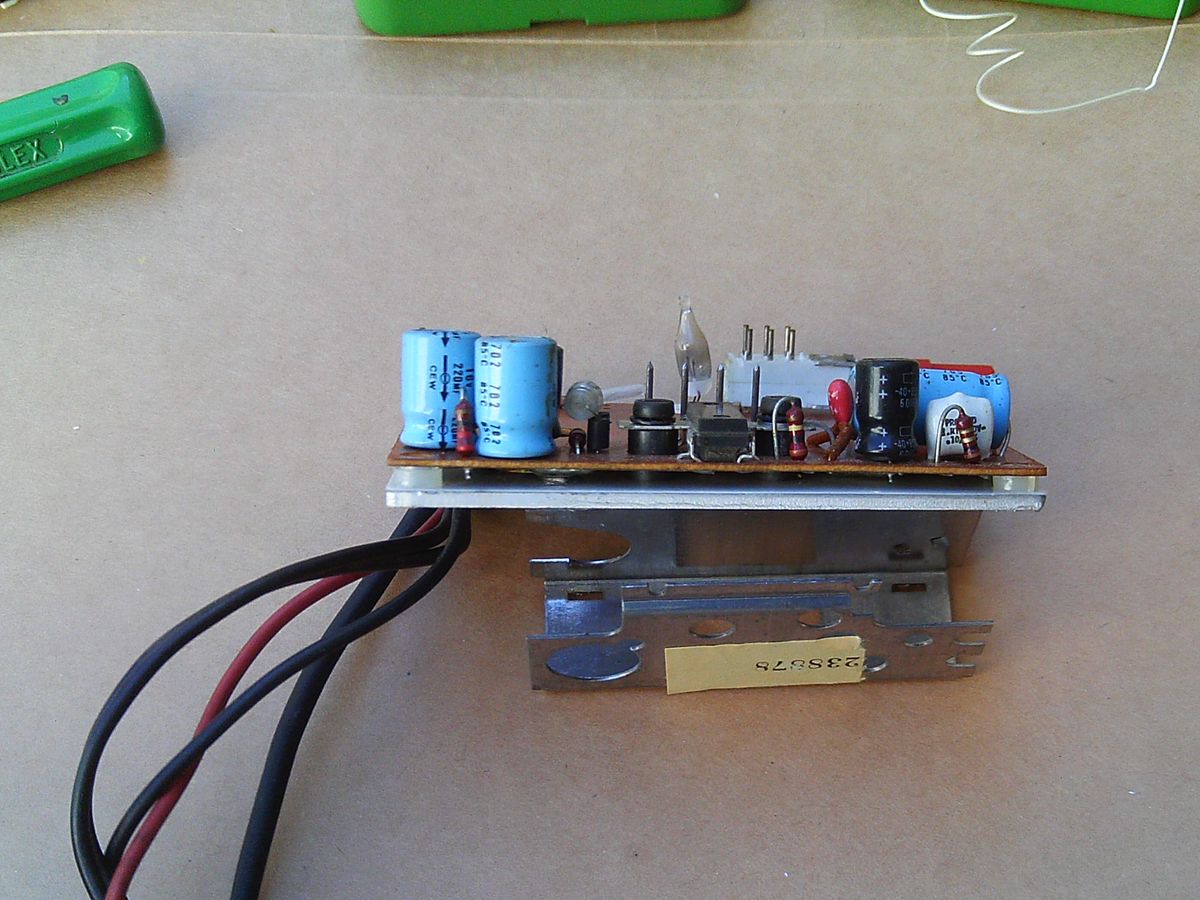

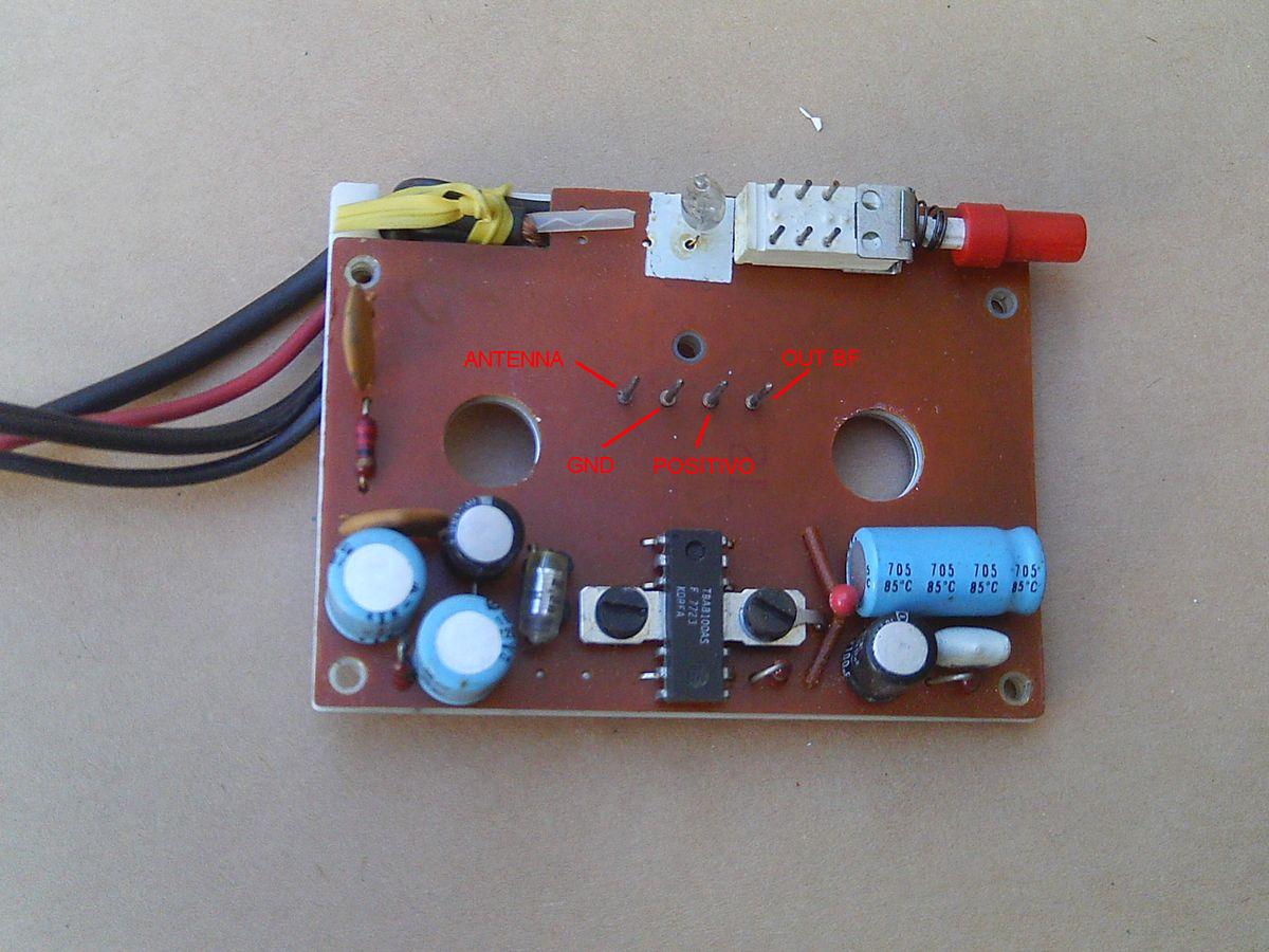

Nella prima foto si può vedere la basetta della stadio di amplificazione ancora fissata alla piastrina di alluminio
che chiude la parte posteriore del guscio in plastica sopra descritto, la parte di amplificazione è svolta da un integrato TBA810AS della TELEFUNKEN   -datasheet-   accreditato addirittura di 7W di potenza (fingiamo di crederci) la caratteristica peculiare della versione "AS" era di avere nella zona centrale del chip al posto dei piedini due piccole alette con foro per smaltire il calore, infatti se notate ai lati dell'integrato sono presenti due torrette con viti solidali alla piastrina di alluminio
a cui viene trasmesso il calore generato dall'integrato.
Nella seconda foto oltre al pulsante di accensione si può vedere la piccola lampadina che serve a illuminare la scala di sintonia (dopo 35 anni ancora si accende), appena più sotto i quattro contatti che si inseriscono sul retro del ricevitore portando le tensioni, a cui tramite un sofisticato software di fotoritocco (Paint di Windows) o scritto la relativa funzione.

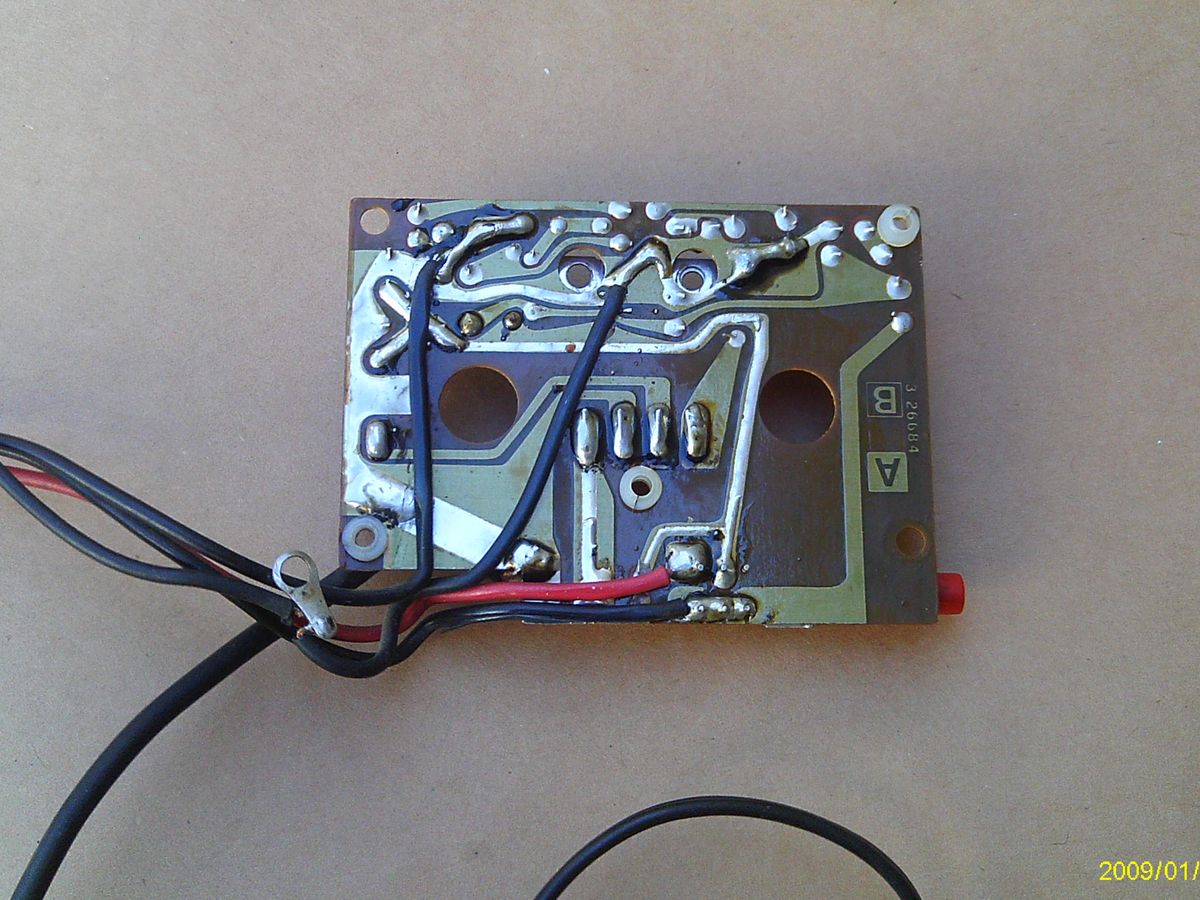

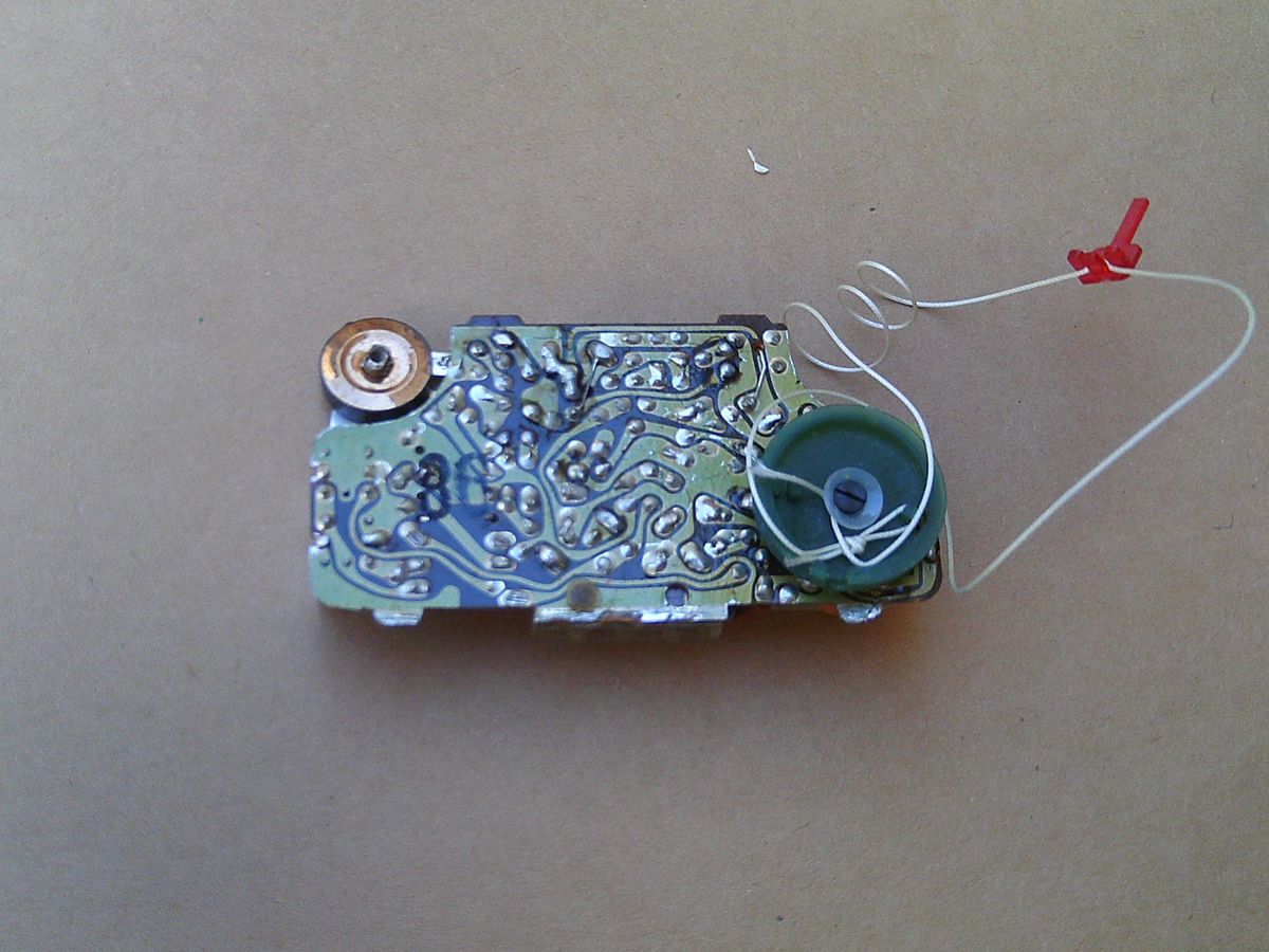

 Penultima foto, il lato piste del circuito amplificatore non ha un aspetto molto industriale, le piste hanno un percorso un pò naif alcune piste poi sono stagnate a spessore e altre no e si è ricorso a un massiccio uso di flussante che è rimasto fra queste, ma infondo che importa, è un apparecchio di più di 30 anni fa e funziona ancora perfettamente.

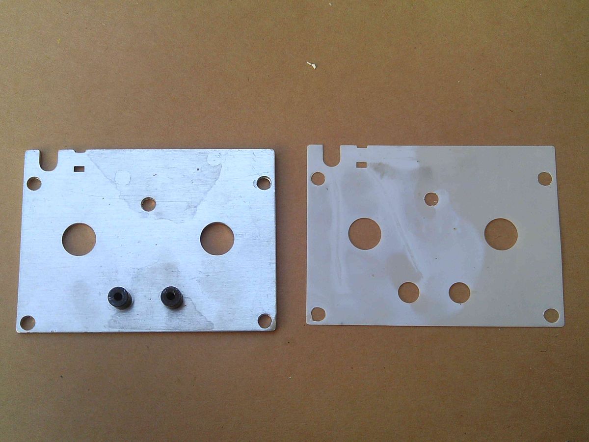

Ultima foto, la base in alluminio che funge anche da dissipatore privata di tutti i componenti e a fianco il sottile foglio in plastica interposto fra circuito stampato e base in alluminio per evitare cortocircuiti.
P.S per chi si chiedesse a cosa serve quest'ultima foto rispondo : a niente mi serviva per fare la coppia.
