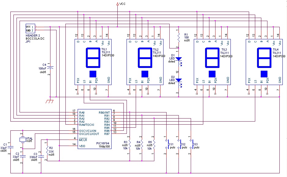

Semplice orologio digitale con ore, minuti e led che lampeggiano ogni secondo, progettato con pic16f84a e til311.
Orologio digitale con PIC16F84A
Descrizione:
Questo semplice progetto sfrutta il vantaggio che i TIL311 hanno un decoder integrato grazie al quale è sufficiente mandare il dato in codice bcd con 4 bit per ottenere il numero selezionato. inoltre avendo un bit di enable è possibile fare in modo, nonostante le quattro linee dati che vanno ai display siano collegate tutte e quattro insieme, di visualizzare il bunero sul display desiderato. Accendendo e spegnendo i vari display a una velocità non percettibile dall'occhio umano otterremo la visualizzazione dell'ora su tutti i display contemoraneamente. Più precisamente vedremo sui primi due display le ore mentre sugli ultimi due i minuti. Inoltre i led centrali sono programmati in modo che lampeggino una volta al secondo, scandendo così anche i secondi. I tre pulsanti hanno le rispettive funzioni:
pulsante 1: mette in stendby l'orologio
pulsante 2: se l'orologio è in standby, incrementa i minuti per la regolazione
pulsante 3: se l'orologio è in standby, incrementa le ore per la regolazione
PROGRAMMA
Per il funzionamento dell’orologio e stato scritto nella memoria del pic il programma sotto riportato
;---------------------------OROLOGIO----------------------------
;Le uscite RA0,RA1,RA2,RA3 sono collegate agli ingressi dati A, B,
;C, D dei TIL311 mentre le uscite RB3,RB4,RB5,RB6 aggiornano con
;il livello basso i display agendo su LS. Gli ingressi RB0, RB1 e RB2
;sono collegati a 3 pulsanti:P0 seleziona e deseleziona la modalità
;impostazione; P1 consente l'avanzamento manuale dei minuti, P2 quello
;delle ore. L'uscita RA4 agisce sui led dei secondi mentre l'uscita
;RB7 spegne il display delle decine delle ore quando è zero.
;Clock da 5MHz
