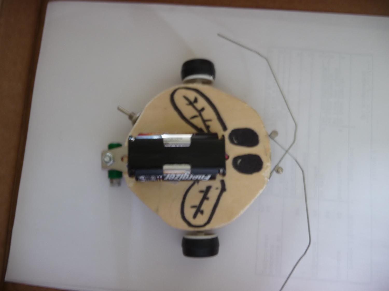

Per prima cosa costruiamo la nostra base partendo dal compensato segando un cerchio di circa 10cm di diametro facciamo due buchi in corrispondenza della metà dei raggi che dal centro vanno all'avantreno e al retrotreno.

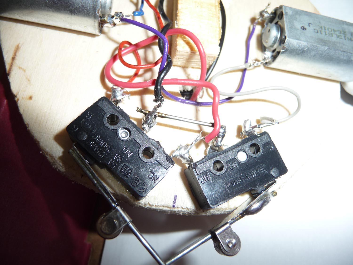

 Ora iniziamo a saldare quanto rimarrà al di sotto del robot: uniamo i due micro-interruttori così
... e saldiamo i connettori superiori. Per quelli centrali prendaimo una clip e tagliamone un pezzo che come misure permetta di unire i due piedini.

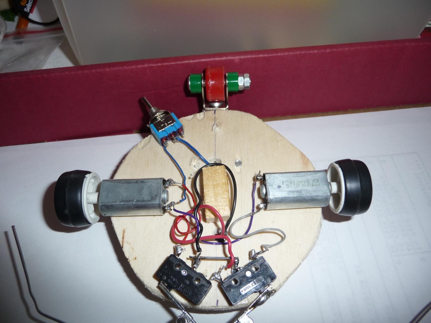

 Fatto questo prendiamo i due componenti saldati e incolliamoli nell'avantreno del robot.
 Ora sistemiamo i motori (in asse mi raccomando) ai lati del robot facendo attenzione alla polarità e uniamo con dei cavetti gli ultimi piedini liberi degli interruttori con i piedini sottostanti (quelli dei motori).
 Colleghiamo ancora i piedini inferiori dei motori fra di loro con un cavetto.
A questo punto incolliamo alla nostra base l'interruttore (possibilmente in una posizione scentrata rispetto ai micro-interruttori, per la comodità di sistemare in quella posizione un carrellino di sostegno).
 Quindi colleghiamo due fili ai due terminali dell'interruttore, uno che è collegato al piedino inferiore di uno dei due motori e l'altro che passa per il buco posteriore (NON PENSATE MALE!!! ) e va sulla parte superiore.
 Ed è proprio qui che ci spostiamo, sulla parte superiore sulla quale saranno posate le batterie.

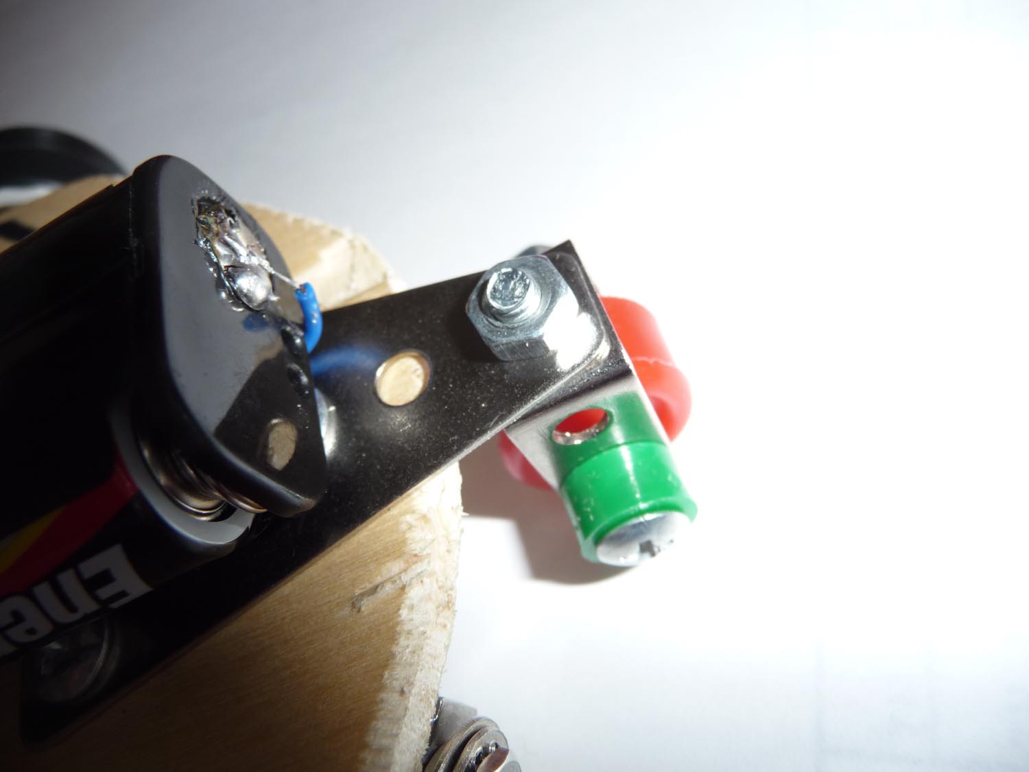

 Prendiamo dunque il "pacco batterie" e saldiamo il filo che esce dal buco nella piastrina di polarità positiva opposta all'uscita dei fili rosso e nero.
 Il filo rosso e il filo nero invece passano per il buco anteriore e vanno saldati il primo ai primi terminali degli interruttori (quelli saldati insieme) e quello nero a uno dei secondi terminali.
 Ora bisogna usare la fantasia e trovare il modo di trovare un supporto in grado di sostenere il robot (nel mio caso dei pezzi del meccano).
 L'ultima operazione consiste nel prendere due clips, aprirle e incollarle alle levette dei micro-interruttori.
Ed ecco fatto! Avete realizzato il vostro primo "robot"
Ah! Mi raccomando! non dimenticatevi di personalizzarlo come più vi piace!
Funzionamento
Il funzionamento è spiegabile in poche parole: la corrente passa liberamente nel circuito facendo girare i motori in avanti, questo avviene fino a quando uno o più interruttori vengono toccati. In questo caso il motore toccato farà girareretrocedere il "robot" facendoli evitare l'ostacolo.
