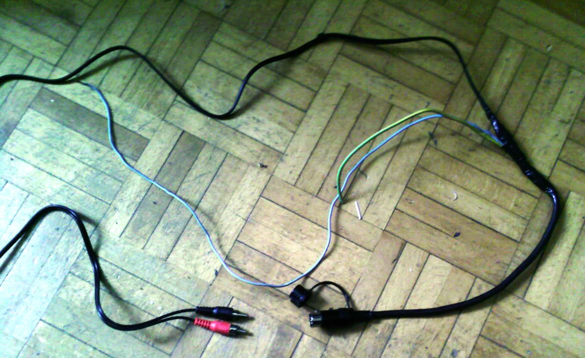

Abbiamo bisogno innanzitutto del famoso cavo con la spina 8 poli, e visto che di solito la casa madre forniva una prolunga di almeno 1,5 metri per collegare sorgente ed amplificatore, possiamo usare quella, anche perchè le spine ed i connettori DIN è difficile trovarli oggi (a dire il vero già allora per questo tipo). Io ho dovuto usare il cavetto di una vecchia autoradio che ormai non era più funzionante. Ci procureremo un cavo classico RCA-RCA di quelli che si usano per collegare i vari componenti degli hi-fi, l'occorrente per tagliare e saldare i cavi, degli spezzoni di filo elettrico, del nastro isolante, spezzoni di guaina termorestringente, e tanta pazienza.
Iniziamo la modifica
Inizieremo con il cavo DIN, tagliandolo e tenendone lo spezzone diretto all' amplificatore, quello con la spinaSpina 8 poli
lo spelliamo della guaina esterna, facendo attenzione a non rovinare la calza di schermatura ed i fili interni. Troveremo la calza, un filo arancione, ed un' altra guaina di colore grigio con all' interno i fili bianco e rosso ricoperti da un' altra calza di schermo.
I 2 fili bianco e rosso e la loro calza sono i fili che portano il segnale e la loro massa.
Il filo arancione è il "remote", ovvero il 12 volt positivo che alimenta il relè interno che accende la sezione "ampli" dell' apparecchio.
La calza di schermo è la massa del remote.
Ora tagliamo il cavetto RCA-RCA ed utilizziamo una parte con i connettori bianco e rosso della lunghezza che ci serve, la spelliamo come abbiamo fatto con l' altro cavo in precedenza, e troveremo il filo bianco con la sua calza ed il filo rosso con la propria.
Iniziamo l' assemblaggio.

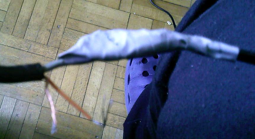

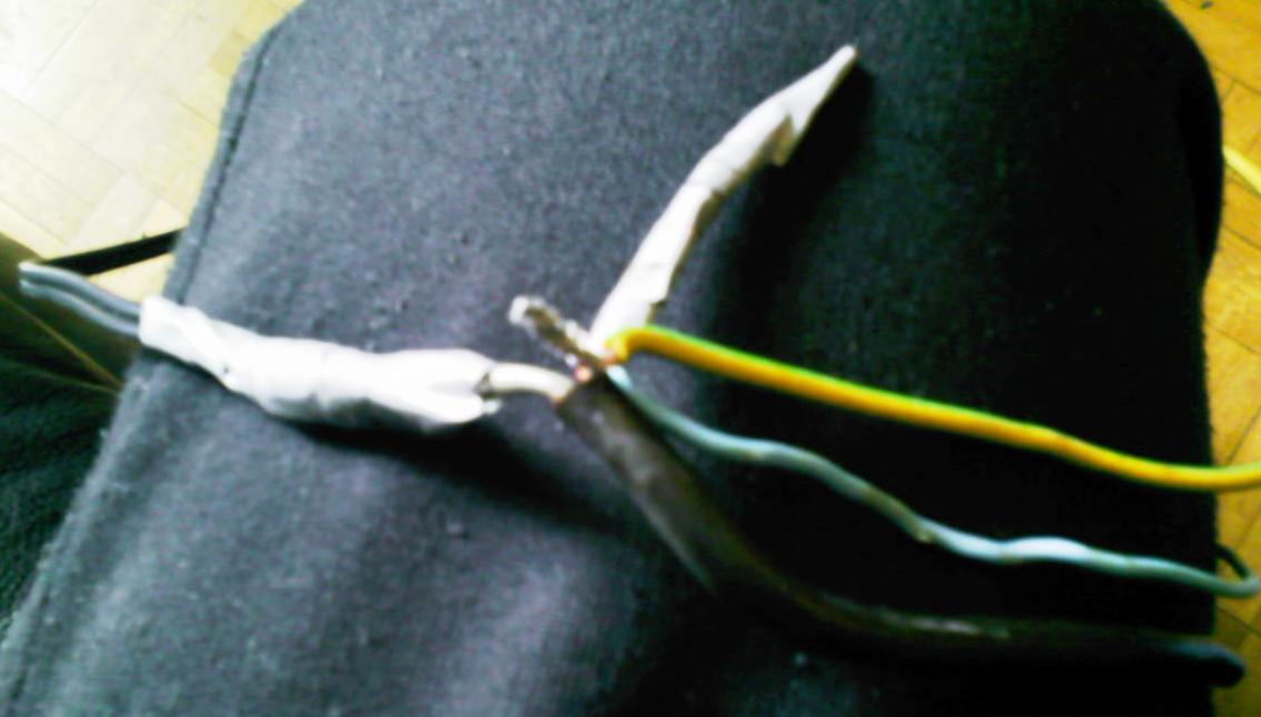

Inizieremo con lo spezzone RCA: uniamo le calze dei 2 cavetti bianco e rosso a formare una treccia unica che andremo a saldare con le dovute cautele alla calza della guaina grigia del cavo DIN (quella dei segnali, per capirci). Importantissimo è non danneggiare i rivestimenti dei cavi quando si salda, al fine di evitare corti o malfunzionamenti. Fatto questo andiamo a saldare assieme i 2 cavetti bianchi dello spezzone DIN e dello spezzone RCA tra loro, e la stessa cosa faremo con i rossi, isolandoli per bene usando il nastro isolante oppure anche una guaina termorestringente. Per rinforzare un pò questa parte di cavo, daremo un ulteriore giro di nastro all' insieme dei cavi.
Ora passiamo alla parte elettrica, ovvero all' alimentazione del "remote". Non avendo cavo arancione in casa ho utilizzato del volgare filo elettrico di 1,5 mm di sezione, tagliato alla misura che serve, saldandolo ed isolandolo come sopra. Stesso identico discorso per la calza più grossa. Anche quì per rinforzare il tutto diamo un ulteriore giro di nastro oppure usiamo la guaina termorestringente.
Infine ricopriremo il tutto con della guaina termorestringente, lasciando al di fuori i 2 cavetti che servono ad alimentare il "remote". Abbiamo ottenuto questo:
Ed ora passiamo al collegamento del tutto: Inseriamo la spina DIN nella sua presa sull' ampli, e colleghiamo l' altro cavo in dotazione come sempre (altoparlanti, positivo sottochiave,positivo memoria, massa, ecc.). Colleghiamo i 2 RCA alla sorgente audio, colleghiamo il positivo del "remote" ad un interruttore oppure all' uscita di alimentazione del motore dell' antenna elettrica sull' autoradio, e l' altro cavo a massa.

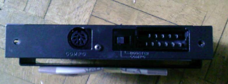

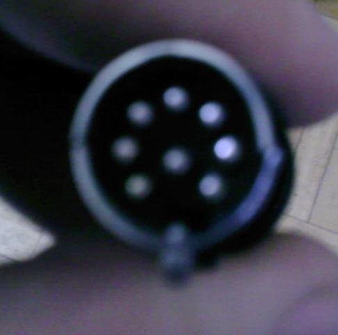

Il connettore di destra connette gli altoparlanti (L+ L- R+ R- ovvero  sinistra positivo e sinistra negativo, destra positivo e destra negativo), l' alimentazione (B è il 12 volt + da batteria, Acc è il 12 volt+ sottochiave, Gnd in ALTO massa) e le entrate "booster" ovvero le uscite degli altoparlanti autoradio max 6 watt x canale da amplificare (hiL+ hi R+ Gnd in BASSO). Nel disegno non sono specificati i piedini DIN. Si tratta di un connettore DIN 8 poli classico (non U)  ed i collegamenti sono: piedino n°2 massa segnale, piedino n° 3 ingresso segnale R (rosso, right o destra come preferite), piedino n°4 ingresso segnale L (bianco o nero a seconda del colore del cavo, left o sinistra) piedino n°6 ingresso 12 volt+ remote.
Se si usa in posizione "compo" ovvero component si usa la presa DIN e i cavi B+,Acc.Gnd ALTO,L+,R+,L-,R- del connettore a destra.Vale per sorgenti preamplificate o comunque per amplificare ad esempio l' uscita cuffie di un walkman. Se invece si usa in modo "booster" si usano solo i cavi del connettore a destra. In questo caso la sorgente non deve avere potenza superiore a 6watt per canale.
