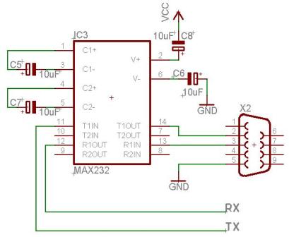

A volte può essere utile intefacciare la nostra realizzazione con pic ad un computer in modo da scambiare dati in tempo reale, e dato che i pic della microchip tra le varie cose prevedono la trasmissione in seriale di dati, non ci resta che adattare i livelli di tensione del pic con quelli della nostra porta seriale.
Dato che i pic lavorano con segnali TTL (0v e 5v) e la seriale RS232 invece ( -12v e 12v ) bisogna in qualche modo convertire questi segnali.
Allo scopo possiamo utilizzare come convertitore dei segnali un MAX232 collegandolo come illustrato nello schema seguente
 Con questo piccolo accorgimento, saremo in grado di trasmettere innumerevoli dati dal PIC alla seriale del nostro PC e trattarli poi come più ci fa comodo.
