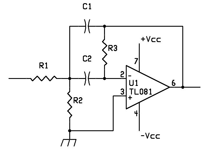

Progettazione di un filtro attivo band-pass con multifeedback, con integrato TL081.
Progettazione di un filtro attivo BAND-PASS con multifeedback
Questo tutorial serve per spiegare come dimensionare i componenti che costituiscono il filtro in questione, in base alla frequenza di taglio necessaria. Questo filtro è costruito mediante l'utilizzo di un integrato TL081, contenente un amplificatore operazionale. Questo circuito serve per separare una determinata banda di frequenze, e può essere usato per relizzare un preamplificatore con la regolazione dei toni.
Schema:
Formule:
Per convenzione, e per semplificare i calcoli, si preferisce porre i due condensatori allo stesso valore, in modo da calcolare R1, R2 e R3.
Il calcolo de guadagno viene fatto mediante la seguente formula:
La frequenza di taglio da usare per calcolarsi i valori dei componenti viene trovata tramite la seguente formula:
Mentre per calcolarsi i componenti, usanto la Ft calcolata nel passo precedente, bisogna usare la seguente formula:
Mi scuso per non aver inserito le formule inverse per il calcolo dei componenti, ma non sono riuscito a calcolarle. Inserisco comunque un semplice foglio di calcolo excel, per il calcolo dei componenti.
 Calcolo componenti.xls
